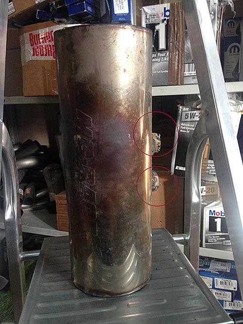

В моем случае, кстати, все завершилось благополучно и предсказуемо: один из пламиков (как и предполагал Дима) был бракованным.
Заменили по гарантии, еще раз сняли показания с лямбд. Теперь 0,7 вольт в каждом без просадов.
Пламик будут вскрывать и смотреть, что там было внутри не так. Фото трупа с комментариями обещали выложить в ветке. Продолжаем следить .)

Сразу, и больше не появлялась. Собственно, ей больше неоткуда появляться — показатели обеих лямбд соответствуют всем гостам и снипам (каждая показывает стабильные 0,7 вольт).

max240p#55
Так-то оно так, но есть нюансы (с)
Вот смотри. Поставили два одинаковых пламика. По одному вольтаж кривой, по другом - как доктор прописал.
Обманок поменяли четыре вида: пустые, с сеточкой, без сеточки два вида. Проехал на кривом пламике около 500 км.
Меняли три лямбды, одну новую купили. Вваривали обманку в другое место даже, чтоб уж наверняка.
Результат один и тот же! (графики можно посмотреть выше).
Дальше, Дима предположил, что проблема в том, что пламик тупо бракованный и переварил на новый. Эффект - 0.7 вольт и никаких джеки-чанов.
Так что по сути-то да: кусок железа и мочалка. А на практике - есть нюансы.
Dim Ok#56
Пламик заколдованный попался 😉 Сегодня обменял на новый. Так что снова вырезаем, ввариваем и устанавливаем 🙂
P.S. Поставщик обещал сделать вскрытие и продемонстрировать причину отказа.
