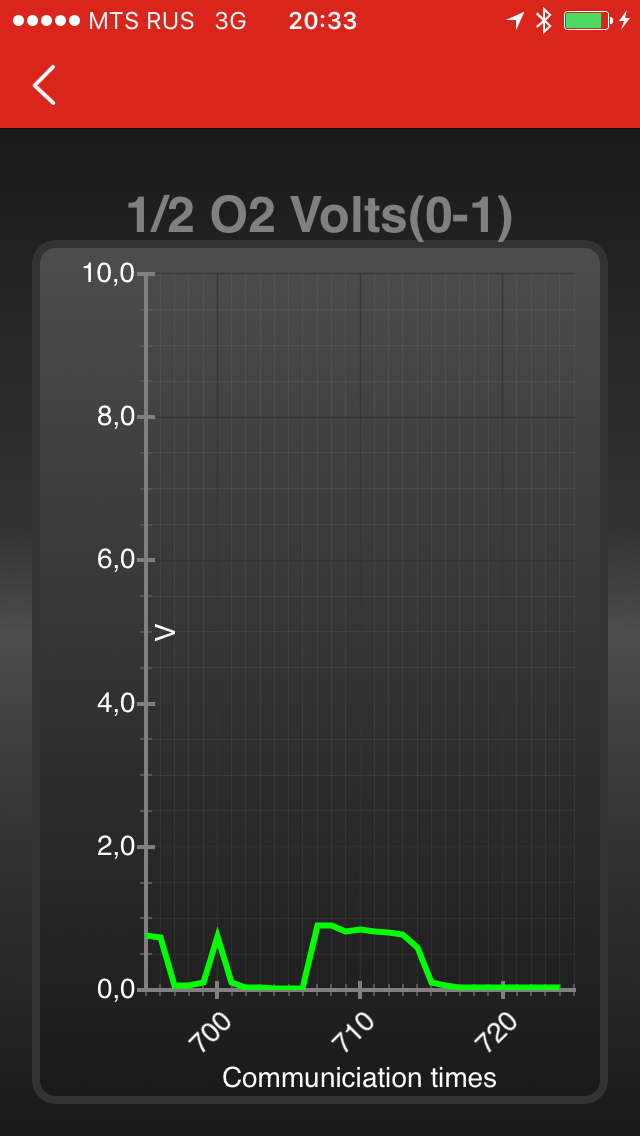

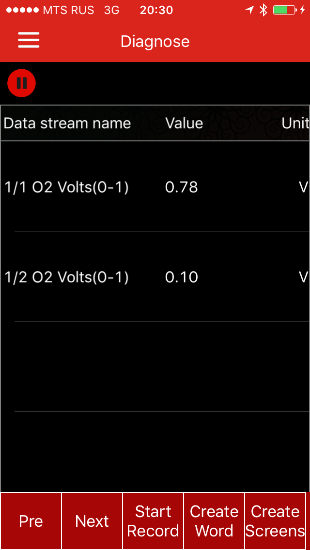

Для снятия всех сомнений проверили еще один кислородник.
По итогу все три, включая "родной", ведут себя одинаково: на холостых не "нюхают", показывают высокий уровень кислорода. Соответственно, обогащают смесь (отсюда повышенный расход в районе 27 л).
После неоднократной попытки мозгов обогатить смесь выдают ошибку, что, мол, превышен порог корректировки. Дальше чек.
Интересно, что если снимать показатели кислородника движении, то при тапке-в-пол датчик как будто просерается и кратковременно (на время нажатия педали газа в пол) дает рабочие показатели 0,7-0,8 вольт.
Если не нажимать тапку в пол или просто стоять на холостых — показывает 0,02-0,06 вольт, что говорит о критически высоком содержании кислорода.
В пятницу будем менять пламик, т.к. больше никаких идей нет. Датчики рабочие, мозги машины снимают все показания. Обманок поменяли штуки четыре или даже пять разных.

В моем случае, кстати, все завершилось благополучно и предсказуемо: один из пламиков (как и предполагал Дима) был бракованным.
Заменили по гарантии, еще раз сняли показания с лямбд. Теперь 0,7 вольт в каждом без просадов.
