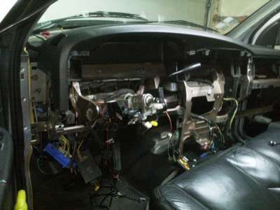

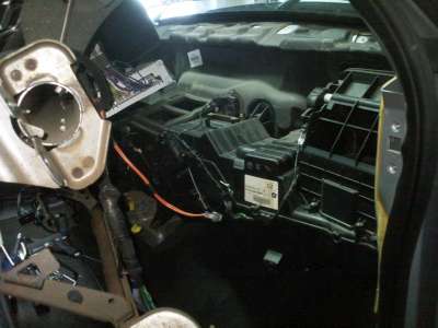

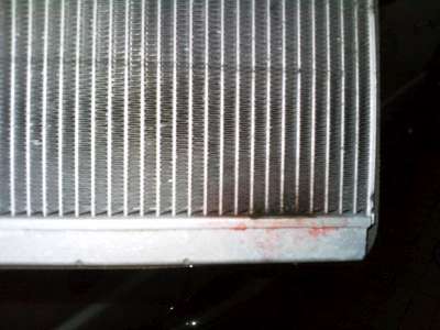

Я тоже заныривал под торпеду,не подлезть к радиатору ни как,только телефон просунул и сфоткал,плюнул и поехал в сервис.
После наружной чистки,поток воздуха стал сильнее,но все так же холодно.Сказали надо теперь изнутри радиатор печки промывать,подключать к аппарату и всю ночь гонять с химией,вроде должно помочь.

alex#13
Примерно вот так! У меня пару лет назад тоже перестала печка греть. Торпеду однозначно потрошить,иначе до печки не добраться.
