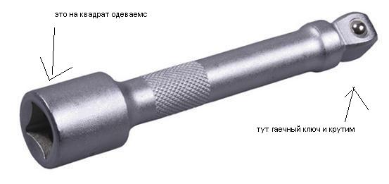

как я не бился уже в магазине пол магазина купил пробовал разными удлинителями 3/8 1/4 ни лезут и все(((а квадрат ли там вообще??????? 🙁
Макс76#27
если залезть под машину то можно в свете дня ключами померять размер (убедившись что там квадрат, либо посветить в отверстие фонарем
nz2rock#28
так я в отверстие и светил и даже в сервисе сказали говорят что там вообще похоже не квадрат а больше его ни как и не посмотришь он в конце металлической трубки(((((похоже придется ключ за 100 баксов покупать((((((((((

у меня совсем другая картина(((у меня такой ключь даже в трубку не поместиться я туда пробовал засовывать удлинитель на 3/8 он и то застрял я его еле вытащил(((((

левой рукой под бампером можно нащупать только трубку которая уходит куда то в глубь)))там на фото все видно))виг его знает что делать с этим(((((

там где у вас начинается квадрат у меня начинается какая то трубка и она уходит в глубь в коне там видно что то но какая фигура не разобрать даже с фонариком трубка длинная см 30

это трубка приварена намертво там дольше видно это то есть она стационарная это точно!в нее нужно что то засунуть и крутить Вопрос что???????
