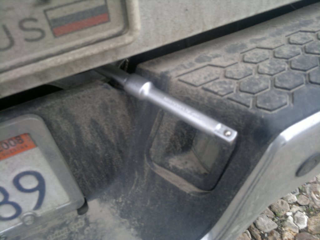

естьеще один способ- не было в машине съемника, решил просто, во всяком случае на своем (2002год) там квадрат под 14(кажется (или 12)) ключ
берем насадку длинную (удлинитель) под головки-у них как раз квадрат на 14(или12-не помню)))) и в нее вставляем квадратик, который в отверстии над бампером, с обратной стороны гаечный ключ по размеру и крутим
555 (Сергей)#15
Квадрат там на 1/2" (12,7мм)
Вспоминаю, что первый раз пока под сидухой этот набор не нашел, тоже так пытался открутить.

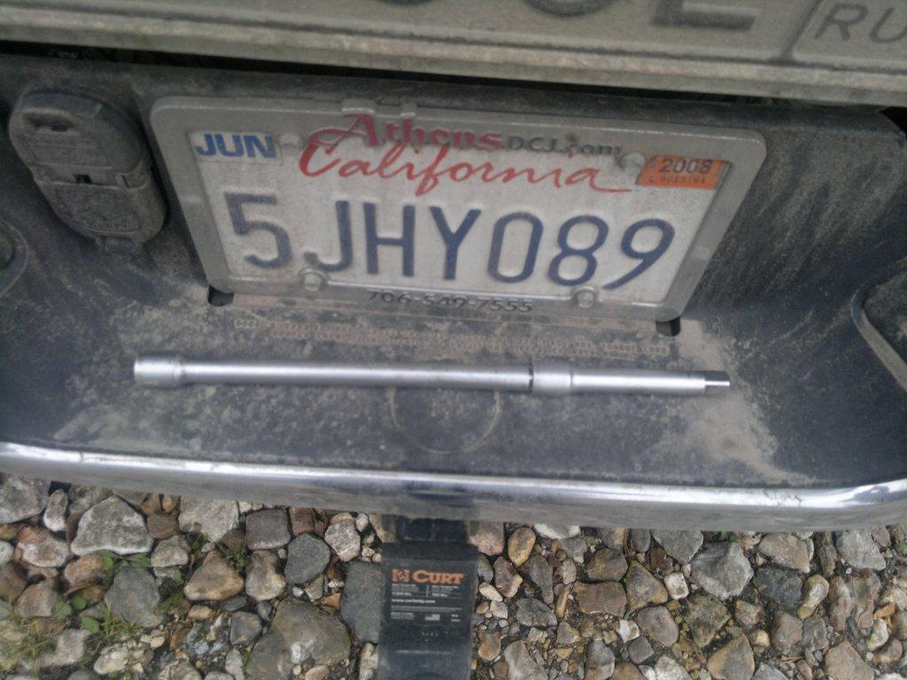

ну у тебя получилось квадратом 1/2 открутить?и еще какой длинны примерно этот вороток должен быть???
555 (Сергей)#18
Вроде хватило длинного и среднего удлиннителя из набора ключей. Итого сантиметров 60-70.

Итого ~50 см.
Но учти у меня 2010

А какой, кстати, самый разумный способ попасть в этот квадрат, если нет под рукой фонарика?) Я пытался ради интереса опустить запаску, но мне надоело попадать в квадрат и я забил)

Имхо, самый разумный способ - потренироваться заранее 🙂 Чтобы примерно представлять в каком месте квадрат находится и в какую сторону нужно тыкать.
555 (Сергей)#24
Направление видно на фото. А квадрат у меня пока сверкает торцом
