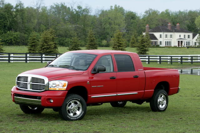

Дядя Юра#5
Вот так он выглядит. [img size=640]http://www.dodgeram.ru/media/kunena/attachments/legacy/images/large_di_dodge_ram_mega_cab___06.jpg[/img]
