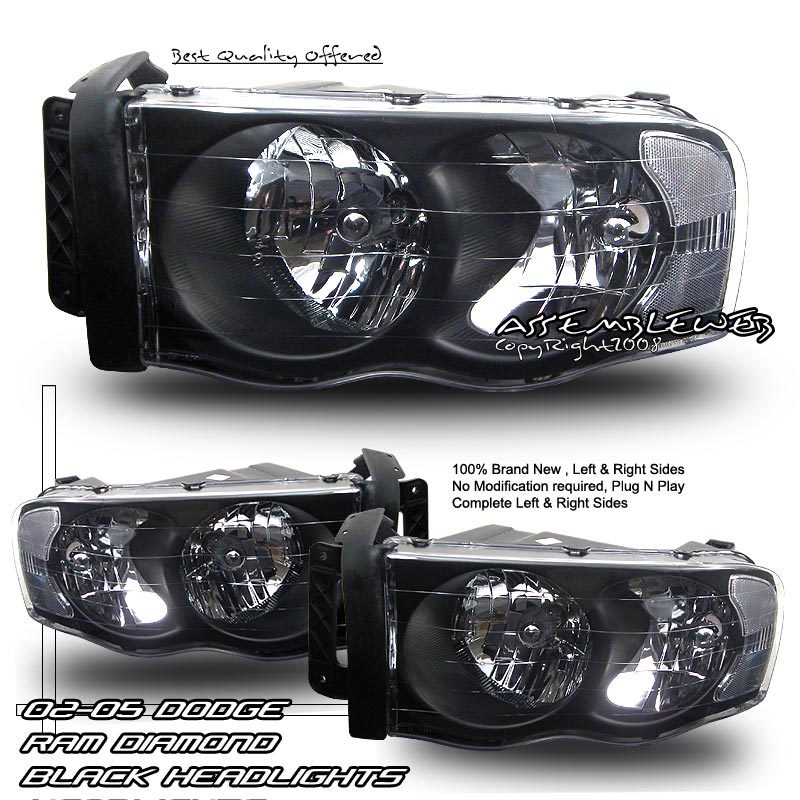

roadrunner63#16
Черные крутые!B) А первые, говорят, светят плоховато (рассеиватель неудачный)🙁

Дядя Юра#20
И ПОСЛЕДНИЕ [img size=250]http://www.dodgeram.ru/components/com_fireboard/uploaded/images/HLDR0205BLACK.jpg[/img]
