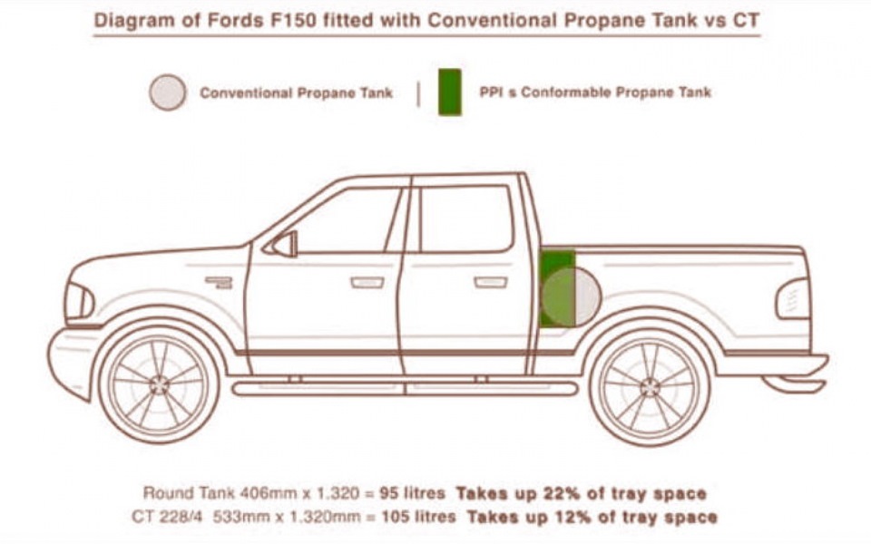

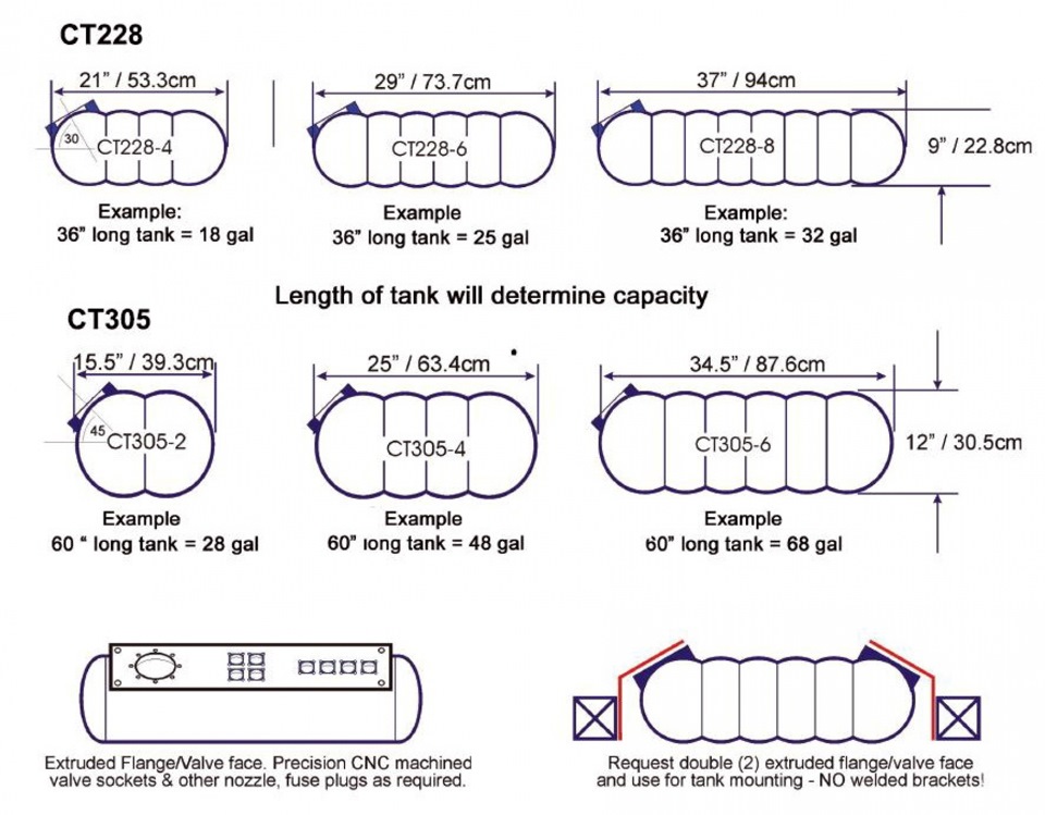

А что если балон ставить в кузове справа или слева, где на Рэмах 2012+ стоят рамбоксы? Только балон нужно делать под заказ... или это дорого и не выгодно?
Sined#65
Или прямоугольный балон
MAXACAMATMAH#66
Sined пишет:
Это все клева, только их производят в США и с доставкой в Россию, будет стоить, как крыло от самолёта 🙂
