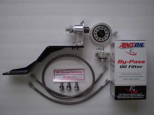

Коллеги, нужна помощь ваша.
Приобрел у форумчанина байпасс новый из Америки. Вот такой:
У меня в коробке все как в комплекте на картинке.

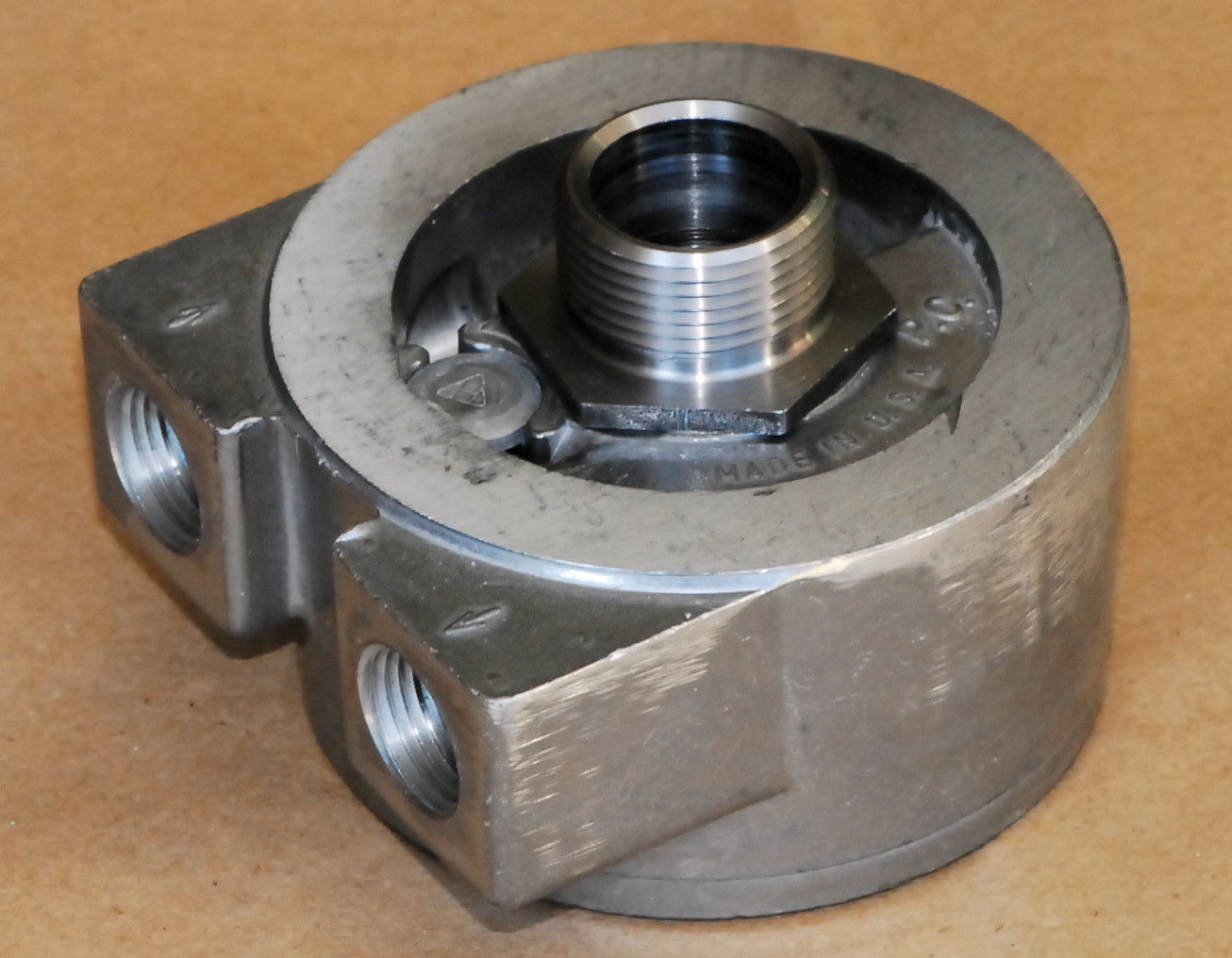

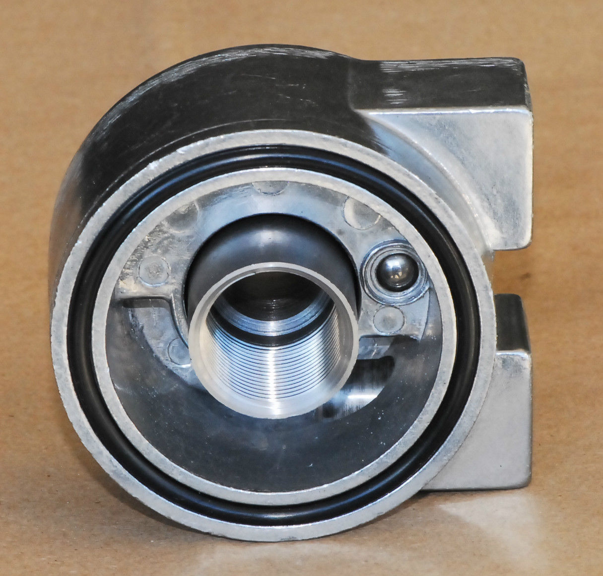

И плюс еще одна штука:
Называется Oil filter sandwich adapter. В принципе, нужна для опускания фильтра. Другие подобные адаптеры нужны для упрощения установки датчиков. Например, температуры и давления. Но они представляют собой просто проставку. А у этого какая-то мудреная конструкция. Вопрос - зачем она и вообще нужна ли.
Александр#2
Эта хреновина для установки дополнительного радиатора охлаждения масла
AlexGel#3
Александр пишет:
Понятно. Мне пока не надо)) Спасибо!
Александр#4
Эта хреновина не для радиатора. Это перенос штатного масляного фильтра, устновка фильтра бОльшего объема, увеличение проточности фильтрации масла, увеличение объема масла, чуть снижает температуру, дает возможность установки дополнительных сенсоров итп. В принципе полезная штука.
AlexGel#5
Александр пишет:
Так она открыта и сверху и снизу. То есть перенести куда-то с помощью этой штуки не получится. И куда втыкать сенсоры, там только два отверстия - вход и выход со стрелочками направления...
Александр#6
не понял открыта с двух сторон. Может комплект не полный? есть инструкция от производителя
http://www.amsoil.com/bypassfilters/2009_Dodge_Ram_Uzunis.pdf
AlexGel#7
Вы меня просто неправильно поняли. Все, что нужно для установки байпасса у меня есть. Фильтра, шланги, крышка, вставка в стоковый фильтр для отбора масла. Все это в комплекте, как на первой картинке. А помимо того, что на первой картинке, у меня в коробке обнаружилась еще одна штуковина, которая на второй и на третьей картинках. Вот ей в этом комплекте, по моему мнению, делать нечего.
Вот версия, что она нужна для установки доп. радиатора мне нравится, потому что похоже на то.
Александр#8
Понял теперь)) да, можно кидать на допрадиатор)) она ставится между твоей системой и их фильтром)

Да, обычно вместо заглушки вставляют фитинг, а у меня такая штука. Не знаю, усовершенствование это или просто чтоб от других отличалось))) Кстати, а с заглушки масло идет после очистки основным фильтром или до? Потому что конструкция этой проставки подразумевает забор " грязного" масла. Мне это не очень нравится.
Ramzay#22
С заглушки идет уже после фильтра, а в твоём варианте на байпас пойдет после насоса более грязное.
Александр#23
Ramzay пишет:
ну на камне масло с турбины в поддон сливается и что это значит турбине долго не жить? И что в поддоне давление больше 3 бар? Там масло просто плещется а давление чуть выше атмосферного, потому как отсос картерных газов идет перед турбой, при избыточном давлении все прокладки бы повылазили, как иногда бывает при забитом сапуне . Алексей, я смотрю в твоем комплекте проставка под фильтр для забора масла а по разным видео из нета вроде как масло берут из контрольного отверстия на штатном фильтре, это усовершенствованый комплект?
На камне слив в блок над поддоном. и давление масла в самом поддоне у тебя выше чем в блоке. для того, чтобы ухудшить поток масла с турбины, не нужно 3 атмосферы, достаточно даже полутора. насос который кидает масло на турбину, если не ошибаюсь, тот же что гоняет масло на фильтр, явно не высокого давления. Так что для ухудшения смазки турбы больших усилий не требуется.
Ramzay#24
Наверно имеет смысл ввернуть вместо заглушки штуцер от проставки и брать от туда а проставку оставить в гараже.
AlexGel#25
Ramzay пишет:
Сами себя перехитрили)))Тогда нифиг эту штуку. Надо брать с заглушки. Имхо правильнее с точки зрения жизни фильтра.
