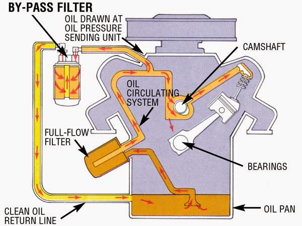

Не совсем понимаю назначения данного девайса, но готов написать пару фраз. Не советую подключать к масляному каналу в блоке, если эта заглушка после основного фильтра - может упасть общее давление. Слив масла в поддон никак не влияет на общее давление масла, даже после двух и более турбин - проверено многолетней практикой. Если производитель рекомендует сделать слив в головку, то я бы так и поступил - после такой очистки башка будет "купаться" в более чистом масле, а в поддон пускай все "гэ" сливается.

Производитель делает комплект "bolt on" и не парится. И, наверное, ничего критического не происходит. Но потом у большинства людей начинает сильно потеть трубка отвода картерных газов. Видимо, постоянно льющееся масло создает масляный туман и масло начинает лететь через трубку во впуск. Нафиг оно надо?
У Амсойла на схемах нигде нет возврата в голову, везде в поддон.

В рекламные штуки относительно увеличения срока "жизни" масла - не верю и не советую никому верить. Такие фильтры ставятся на практически на 100% промышленных дизелей Камминз ( и не только), но об увеличенном сроке службы масла никто и не заикаикается - 250 моточасов и замена. Байпасные фильтры ставятся в первую очередь для удаления из масла кусочков сажи, которые смогли "просочиться" через полнопоточный масляный фильтр. Удаляя эти кусочки снижаем абразивность масла - далее наверное понятно...
