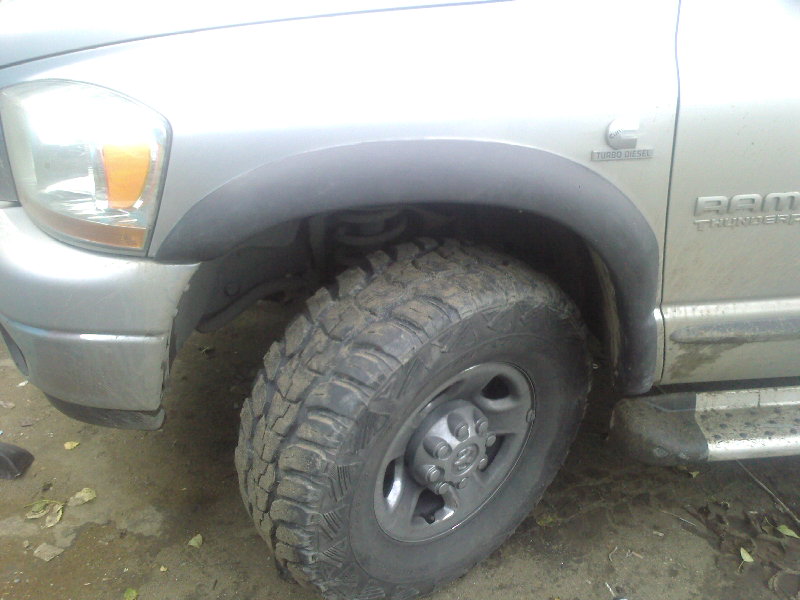

[img size=800]http://www.dodgeram.ru/media/kunena/attachments/legacy/images/_____0098-522ddcf0b3be13cfb5aa3341bf54d257.jpg[/img] вот 35 колеса на родных дисках. задевает за рычаги но не за бампер. панацея-отрицательный вылет

У меня 35х12.5х17 стоят бф мт/та, где то в арке чуть задевает рычаг на полном выверте, не обращаю внимания. А по грязи, колее, воде, болотине, пашне, идёт уверенно. Нафига козе баян. Блокировки? это надо уазику, нисцану и т.д

HUMMER#10
У меня 35 АТ, за рычаги цепляет маляху ,не парит, а по грязи, я спускаю колеса, и вперед, если садиться, то там где и сядет с блокировками, мое мнение уж лучше лебеду примастырить, в сто раз надежнее. и по деньгам полегче.и с ней вообще не страшно, я один раз в речке сел а на берегу ни дерева ни фига, так я поймал ЗИЛ поливалку и он тупо якорил, а я за него лебедился.

HUMMER#12
Микола, слушай я себе, присмотрел тоже такую резину, если не ошибаюсь, кумхо роад вентуре. Как ощущения? Гудит? Мягкая, жесткая, гребет мож еще что то?

микола#15
HUMMER писал(а):
мягкая.гребет.остальное не важноB)
