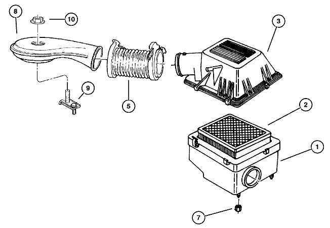

По причине абсолютно не пригодного к эксплуатации корпуса воздушного фильтра нужно что то с этим делать
(корпус старый поведенный и подсасывает воздух в обход фильтра а также крепится не удобно)
Я вижу несколько решений
Двигатель 5,2 V8 (2001год)
1 заказать такой же только новый (стоит порядка 15 рублей) и не уверен что не будет той же проблемы
2 ставить корпус от чирка с более удобным креплением (поиск на раборках)
3 ставить нулевик
Прошу совета сообщества, обмена мнениями кто пробовал
мне нравится идея нулевика, кто что по этому поводу скажет, кто пользовал (+/-)
или может кто еще что посоветует (так не нравится замазывать стыки и щели на корпусе при замене)

тоже так думаю но вот корпус
1 крепится по дурному хомутом заслонкам (есть вероятность подсоса воздуха)
2 верхняя и нижняя половинка на стыках дают щели видные не вооруженным глазом, через них идет подсос воздуха с пылью что совсем хреново для движка (замазал щели герметиком)
если это побороть то оригинал без вопросов.
Говорят можно от чирка приделать корпус, он в стороне стоит и к заслонке воздуховод с другим более удобным присоединением.

а чего предлагаешь ?
неплотно прилегает и щели, сосет пыль (так двигун подохнет)
[img size=393]http://www.dodgeram.ru/media/kunena/attachments/legacy/images/filter_box.jpeg[/img]
Вон в Вите Кар-а-пуз все видел говно штатный корпус
мож и новый был хороший или фильтры шли с другим уплотнителями.
еще бывают круглые как на жигулях были во это вообще чума тока опять же где его взять какой нибуть хромированный ;o)

Veter00#21
3 городить от чирка
[img size=652]http://www.dodgeram.ru/media/kunena/attachments/legacy/images/i90968.png[/img]
цена 100$ вместе с новым фильтром
но придется городить крепление для корпуса
и как я понимаю пропускная способность меньше чем у первых 2х вариантов
😑 что делать куда бежать, мозг встал в тупик
Тут ведь главное не навредить 😉
