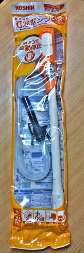

Garry#19
Я канистры 50 литров покупал на рынке по 600 рэ,если больше 3 штук-отдают по 500.
4 канистры становятся в ряд между бортами аккурат,одной стяжки хватает их закрепить,чтоб не ездили при старте.
Если у катера бак 200 литров,то явно не Казанка и не Прог,и врятли ты там на нем один.А вдвоем притащить 50 литров не сложно.А перелить можно и дедовским способом,но не вкушая нектар,шлангом с односторонним клапаном.Или насосик за 1000 рэ купить для этого.
