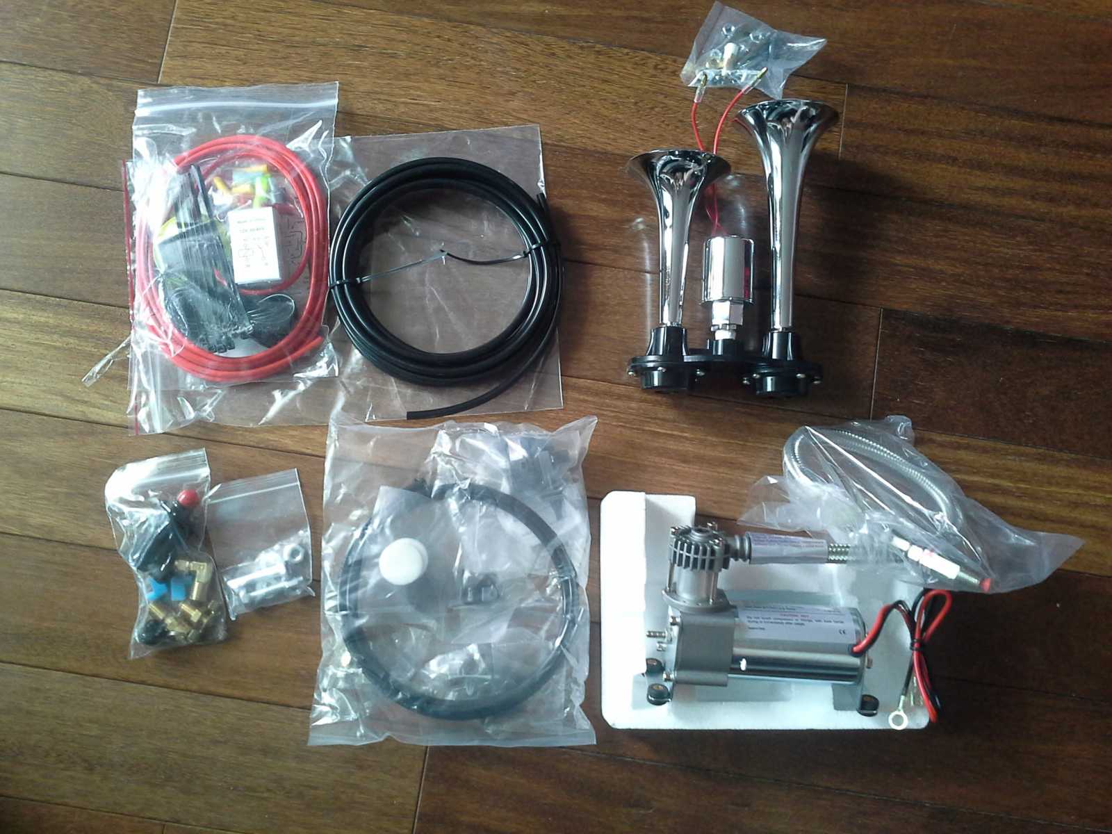

Господа, накидайте плиз, кто знает, где в Мск готовый кит kleinn с умом установят.
Impala#2

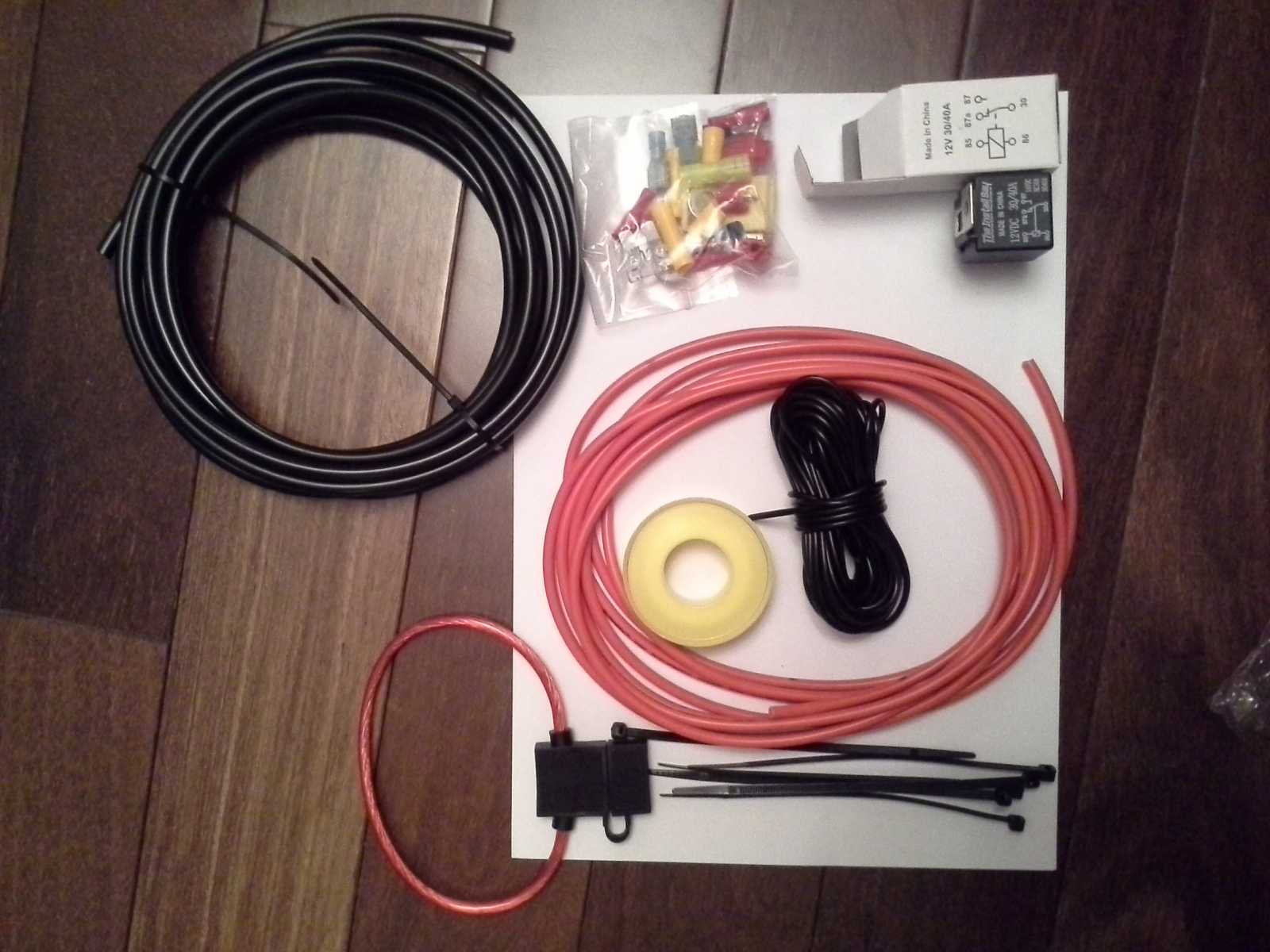

Што входит в кит?Желательно фотку на фанерке или газетке.
Киты обычно примитивны,и если хоть раз менял лампу в фаре сам,то чуть направив Тя в нужную сторону,сам же и поставишь.
Не в целях экономии Твоих денег,а дабы понимания ради,основных принципов работы Твоей системы,на Твоем же авто.
максоезд#3

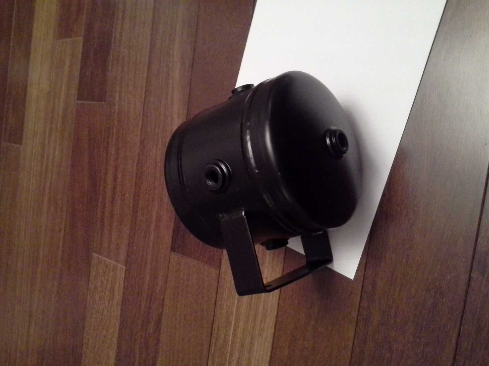

Ну и ресиверочек на полгаллона. Фотать не стал.
Impala#4

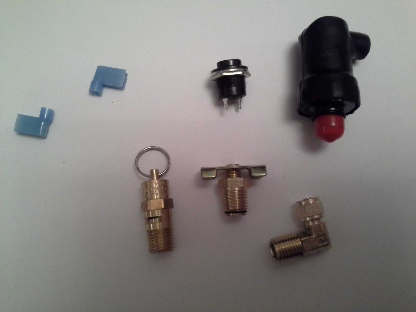

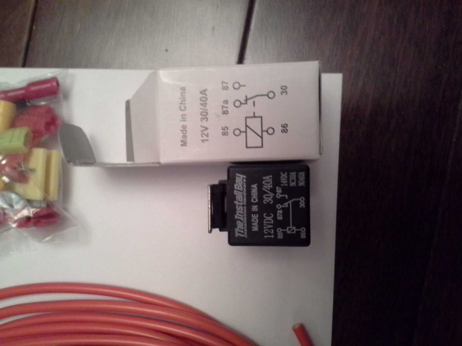

Если дистанционно,то выложи фитинги из левого пакетика(фото).И наверно силовая с предом проводку в верхнем левом...(фото)
Колличество и размерность портов в ресе?

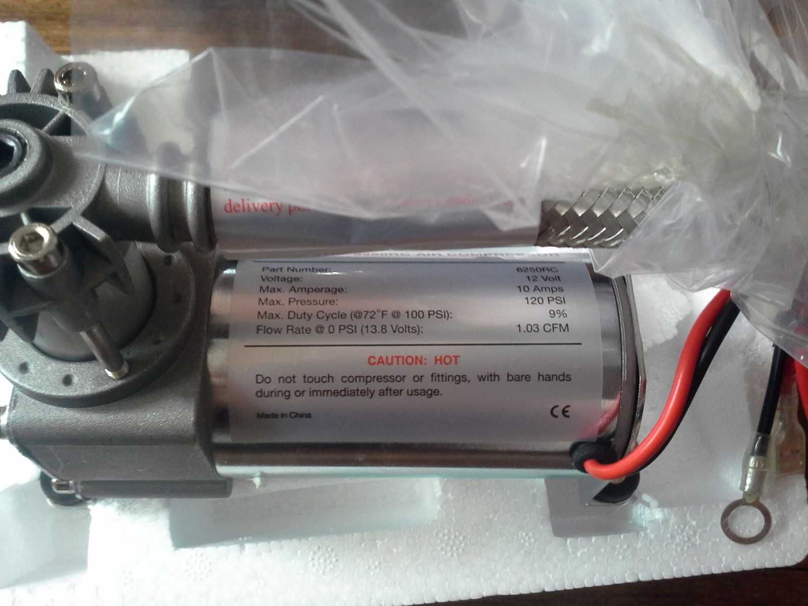

Кит то,не очень сильный.
Компрессор-аналог Хедли (штатный)
Если рес на полГалона-то компрессор буит включаца при каждом би-би.
Вердикт-установка данного Кита напрочь разочерует как в качестве,так и в громкости сигнала.
Сьездийте в Железяку,на третий этаж,в отдел ,,Коврики и Фары,,Там на стене,дудки таво же Китая,намного жощще,и думаю дешевле буут.

Кит один из самых слабых в линейке. С др. стороны я гужу редко, хотелось чуть громче и пониже, чем штатный. Посмотрим. Прошу не стесняться, ругать, комментировать, советовать. Фото выложу ночью, весь день за рулем.

Impala#12
максоезд пишет:
И я пральна понимаю, что потом если будет гогно, можно будет кусками улучшать? Присоединительные размерыили переходники ведь бьются?
В этом то и скрываеца подвох ....Китов.
Кит-как бы штатно ращитан именно для тех комплектующих,каторые входят в его состав.
Замена может быть лишь рес-на такой же рес,только чуть-чуть большего обьема.или комп-на чуть выше класса.Или...датчик на большую вилку.Можно так же заменить эти дудки,на дудки другой конфигурации,но не выходящие из класса ,,Фурные,,
Т.е. замена шила на мыло.
Impala#13
Што бы не дать Вам наступить в очередной раз на грабли,очень Вам рекомендую пересмотреть состав системы.
Сердцем всех систем-являеца как нистранно не дудки.И не обьем реса.А компрессор.
Компрессор должен быть мега-надежный,производительный,и мало/токо емкий.При этом быть тихим,и способным работать в 100% режиме хотя бы 5 минут.
Компрессор так же-должен обеспечивать стабильную работу системе хоть с фурами,хоть с тифонами или свистками.
Паэтому,выбор должен быть обращен не к Китам,как правило Киты собираюца из харошего,но все же говница....вспомните ,,комбайны,, TV.Тут те и телевизор,и магнитофон,и даже VHS.А если разобрать по-полочкам...и ТВ не ахти какой,с Мин диагональю,и майфу-класса 4.Да и VHS....с дико шумной лентопротяжкой.
Так же и в Китах рогов и систем.
Совет:Берите чо хотите,но к компрессору отнеситесь серьезно,как буд-то это ...крайний комп,каторый вы берете.
Из таких компрессоров можно посмотреть Виайр 380С 480С или 444С. (по-возрастанию)

максоезд

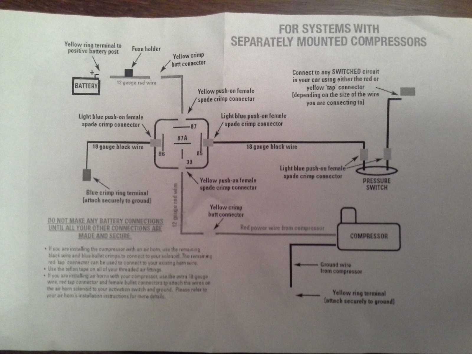

С ресом все понятно,а вот...с фитингами,каторые на первых фотах слева в пакетике.....?

Impala#25
Друзья-Товарищи.
Кит (штатный )-это набор ,,кот в мешке,,Собираюца в кучку,необходимые комплектующие,снабжаеца Инструкцией,и отсылаеца заказчику.
Это Рекламный ход такой.Подсаживание Клиента-на исключительно ,,Свою,, продукцию.
При установке-выяняеца што....быстро и безпроблемно комплектуюца только отдельные элементы системы.
Допустим ввернуть R в G-возможно только на половину.Ввернуть G в R-можно разорвать порт.
Ввернуть NPT в G-ваапще не воможно,или если срезав резьбу навернуть на полтора оборота,,убив,, NPT для демонтажа.
В установках есть действительно много,непонятных обывателю ,,подводных,, каменюк.Эти камни-выявляюца только лишь с опытом,и годами работы с системами.
