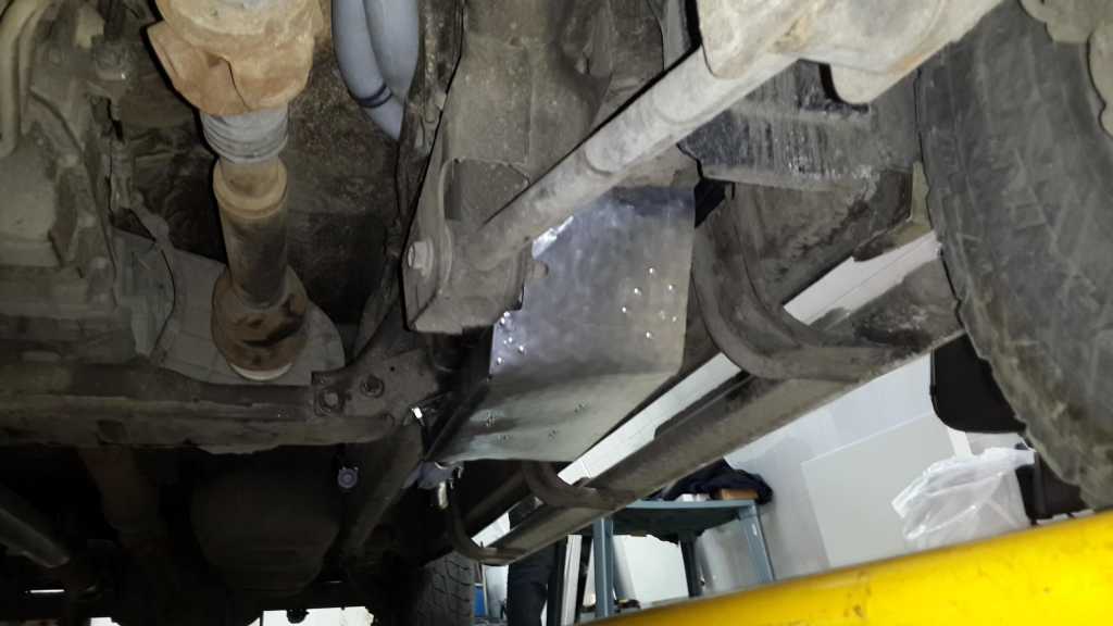

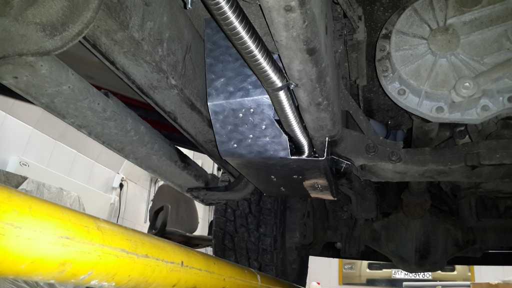

Установил себе наконец-то 9 квт. Утром еще не пробовал, завтра предстоит, отпишу. Установщики сказали, что вчера в -20 за 15 минут до 60 градусов нагрели. Не знаю, проверю. Установил в порог за левым передним колесом. Пожалел место в раме, потому как хочу 220 литровый бак поставить.
Сделали защиту с силовой клеткой внутри.

Раз оживили тему, отпишу тут, что после года эксплуатации вебаста живет хорошо, при такой конфигурации грязь внутрь бокса практически не попадает, хотя немало пробега по грунтовкам, в общем, спустя год в ящике нет грязи и печка почти чистая. Однозначно, это место ничем не хуже подкапотного пространства, а если внутри рамы - вообще будет супер. За полтора года, прошедших после антикора, грязи на нем внутри рамы не появилось.
