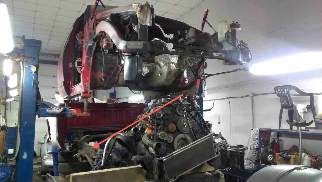

у меня Гидроник стоит справо от двигателя (стоя перед капотом) параллельно ему.
на специально для этого сделанном кронштейне

кликабельно, кронштейн из гнутой пластины слева три болта и потом вдоль всего гидроника идет

Вот, спасибо! Уже хоть что-то. Хотя я б назвал фотку - а сейчас, ребята, я вам покажу как поменять вал на подкачивающей секции 😉
Но смыл в том, что тот кто хочет думать - исполнит, а кто банальный рукосуй, у того и места нет.
а что с фоткой не так? да немного завален горизонт, ну экспозиция, там баланс белого, но фоткал то на подкатной домкрат 🤔

и Важное---- т.к. кронштейн в данном исполнении постоянно работает на излом, то железо надо брать на него не меньше 4 мм.
2,5 мм железо гидроник ломает в течении месяца.
