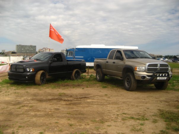

USR111#51
[img size=1024]http://www.dodgeram.ru/media/kunena/attachments/legacy/images/IMG_22.jpg[/img]

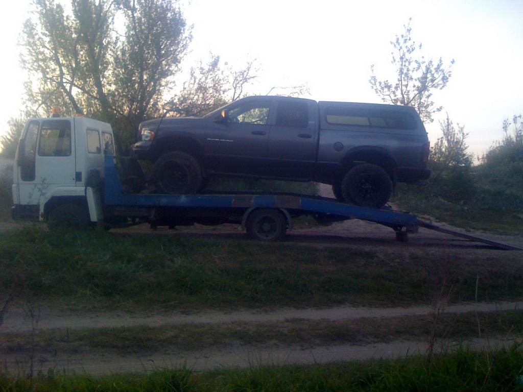

USR111#52
Есть замечания. 37-е колёса трут на поворотах об порог, накручиваем торсионы - рвёт пыльники. Ставим от фиат дукато только пластиковые и всё хорошо. Один раз только вырвало на пляже шрус))

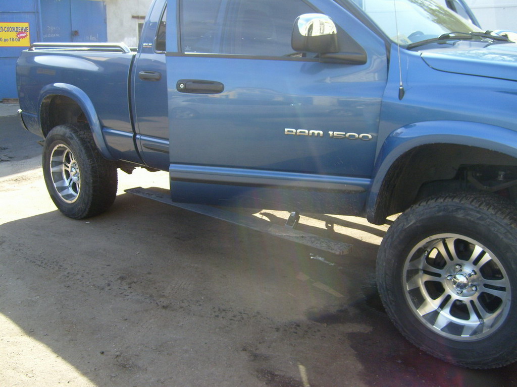

USR111#53
Чтобы проще залазить установил повэрстэпы
[img size=1024]http://www.dodgeram.ru/media/kunena/attachments/legacy/images/S55.jpg[/img]
USR111#54
и самое главное. после установки лифта подвески из-за удлинённых цапф меняется угол наклона, поэтому туго идёт в повороте на маленькой скорости и жрёт резину.
итого: рекомендую ставить лифт кузова 3 дюйма. потом сзади добавить пружины, спереди подкрутить торсионы и наварить по сайлентблоку на амортизаторы. те же самые 6 дюймов и можно ставить колса 36-37
