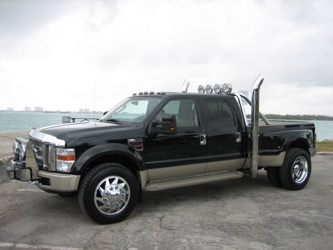

это из какой толщины стали они будут? а нагрев? ...я не с точки зрения критики самой идеи, но к ним просится лифт дюймов на 6 и 35ая резина..
Сталь трубы выхлопа около 2-х мм. (полированная нержавейка) + еще защитный экран от нагрева около 2-х мм.!
а какой общий диаметр по зпщитному зкрану?

я думал было принципиально чтобы выход был под порогом перед задней аркой
В чём принцип?

и в варианте с вертикальным креплением они еще будут на сколько-то сантиметров отступать от кузова? при этом на квад-кэбе их придется сдвинуть чуток назад чтобы дверь свободно открывалась? а как краска борта будет себя чувствовать от нагрева? а можно ради интереса \"зафотошопить\" вид сзади..или спереди..особливо если не спарка
fire-tuning#33
Я конечно поробую фотошопить! Размер труб я уже писал длинна 1,2-1,5 метра, изгиб на конце рубы под скос, диаметр внутреннего отверстия около 5-7 см., и общий диаметр с защитным экраном 15-18 см. На днях заеду к ребятам сфоткаю трубу и выложу.
Такого плана,как здесь? [img size=480]http://www.dodgeram.ru/components/com_fireboard/uploaded/images/_____222b4eb092b628b2d13478b321b068e5.jpg[/img]
Красиво! Юра, там только выхлоп около 20 см.

B.I.G.boy!!!#48
Skillz писал(а):
мне кажется так элегантней...не думаю что есть проблем в том чтобы сделать такую с разводкой на 2 стороны [img size=500]http://www.dodgeram.ru/components/com_fireboard/uploaded/images/2188574478_8dfa00b70a.jpg[/img]
Если с таким выхлопом полезешь на бездорожье, можешь все к чертовой матери оборвать!!!!
B.I.G.boy!!!#49
Вариант № 5 (фотошоп) [img size=650]http://www.dodgeram.ru/components/com_fireboard/uploaded/images/111____4.jpg[/img]
Вариант № 5, ну никуда не годиться, во-первых, выглядит убожищно!(видел на паре авто в М.), во-вторых, надо хотябы на 3-5 см от кузова отодвигать(уж тепла там дохера выделяется), плюсом надо саму трубу "щитом" обвернуть которая тоже должна от трубы на 2минимум см быть, и посчитать какой получится диаметр, ИТОГО получаем что габариты Рэмы увеличивваются гдето на 15см с каждой стороный...
И получаем мы, что все машины собираем и повороты надо еще сыльнее закладывать!
