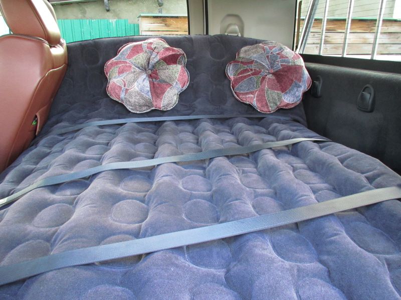

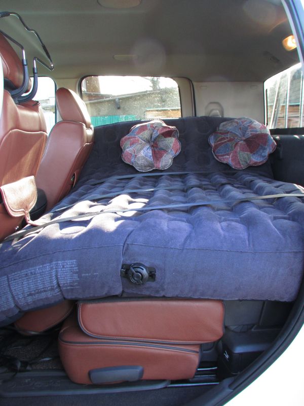

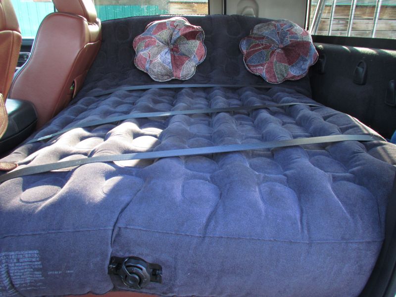

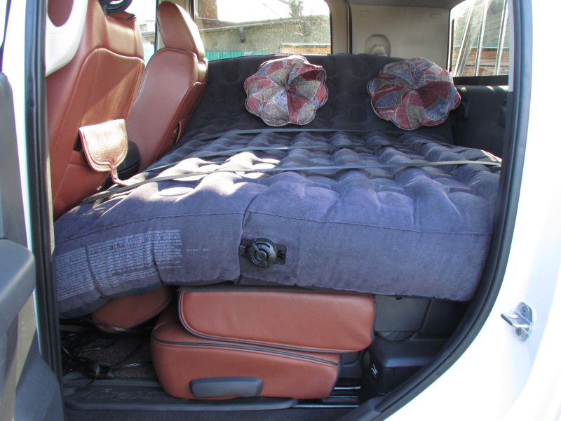

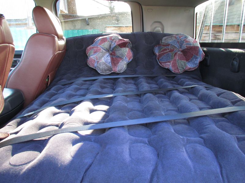

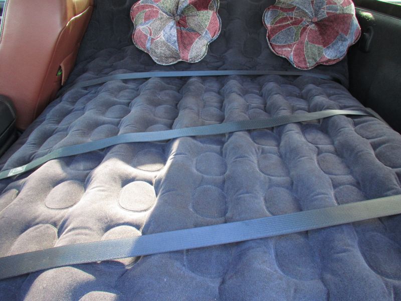

В выходные протестирована система безопасности спящего пассажира от Jeep-USA.
Имеем салон Мега, сзади сложены сиденья в пол, сверху надувной полутораспальный матрац, на нем поперек авто лежащий/спящий пассажир. Под чутким руководством Алексея Вячеславовича установлены три дополнительных инерционных ремня безопасности, которые удерживают пассажира в районе голени/коленей, в районе пояса и в районе чуть ниже груди. Установлено очень аккуратно, ответные замки на креплениях передних сидений - как будто так и было на заводе.
По отзывам получателя услуги, ремни не давят и спать не мешают. Защелкиваются обычным образом. Полноценный тест на резкое торможение не смог их спровоцировать, но "ручной" (дернуть за него) показал их работоспособность.
Леша, спасибо!
P.S. Сгенеренная ранее сетка из ремней г-ну Бунину не понравилась, и он ее забраковал. Здесь комментариев не имею, поскольку доверяю профессионалу.
P.P.S. Осталось протестировать (хотя бы вручную), как поведут себя спинки сложенных сидений при "дергании", после чего решим вопрос, надо ли их дополнительно закреплять в сложенном состоянии.

Обещанные фотки

Хорошо сделано. А где и как установлены механизмы?
ИМХО - матрас излишество. Пробовал стелить самонадувающиеся пенки, но в итоге стали обходиться толстым спальником.

Замки ремней - на пассажирских сидениях сзади. Катушки ремней спрятаны под плоский пол раскладывающихся спинок, при поднятых сиденьях ремней нет)))
Матрас - не излишество, а удобство! Поскольку он чуть длинноват (или машина узковата), то получается эдакое кресло, в нем можно полулежа сидеть и, например, выкушивать какой-нибудь дринк)))
