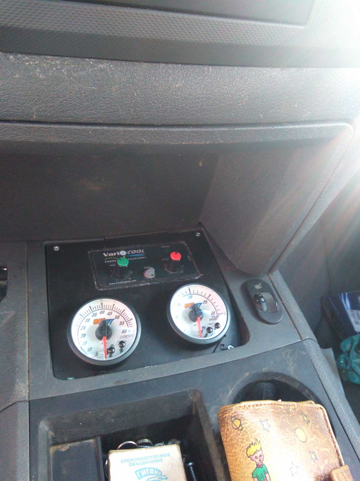

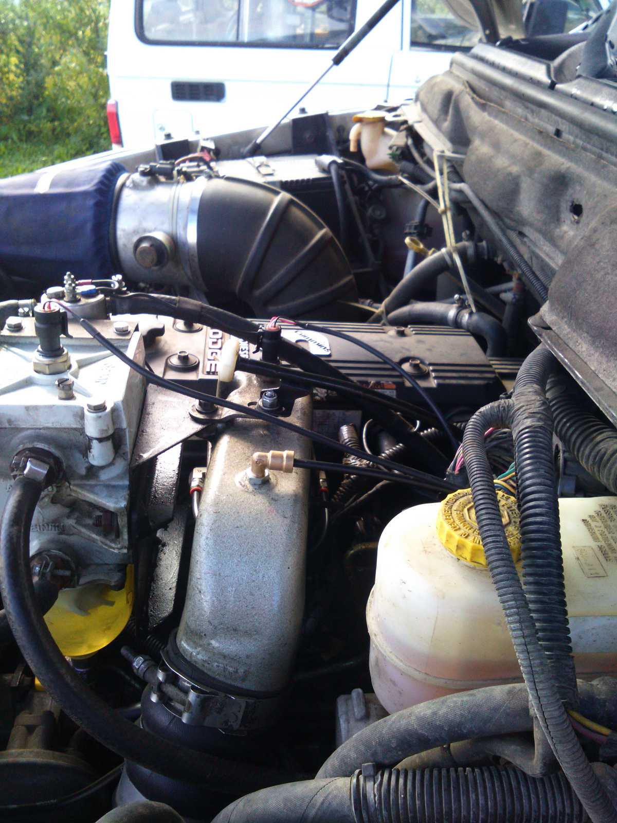

romandos77#13
Во поставил
Проходят испытания
vitosian#14
Ждем резюмэ испытаний ! 🎉
Что поставил какой Кит ? Что за фирма ?

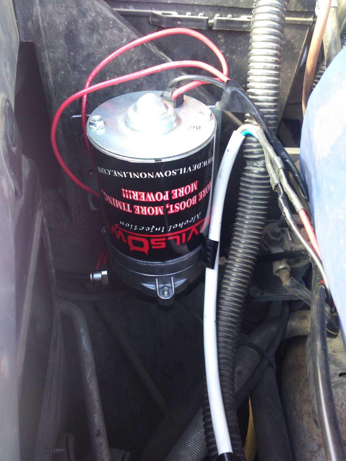

romandos77#15
Управление куллингмист
Насос сторонний но как показало исследование они все одинаковые
Форсунки 2 штуки номера неизвестны
Продув показал 600мл/мин при полном давлении с одной форсунки
В общем 1.2 литра в минуту с двух форсунок
Задачи
При использовании чистой воды или слабых спиртосодержащих смесей добиться снижения расхода топлива выровнить температуру двигателя при больших нагрузках
Ощущения
Метанола конечно нет поэтому проба пера на этаноле
Концентрация 1спирта 2воды
Настроек по-сути никаких постоянных
Пытаюсь поймать включение на 0.7бар выход на полную производительность в районе 1.8
Увеличение мощности есть не шибко большое но есть
Приятно другое
При впрыске под большими нагрузками дизель начинает работать очень мягко прям совсем не скажешь что это дизель
Производительность турбины сильно увеличилась видимо из за большего и более плотного выхлопа
Температура мотора очень стабильная никаких подъёмов при нагрузке
Датчик егт ещё не поставил но думаю по выхлопу тоже очень сильное падение температуры
Расход воды пока не вычислил мало получилось покататься
Пара в выхлопе нет соответственно переливания нет значит если что то можно и добавить
На смартике при +100 и тапке в пол уменьшилась дымность это говорит о том что топливо сгорает полнее и это очень хорошо

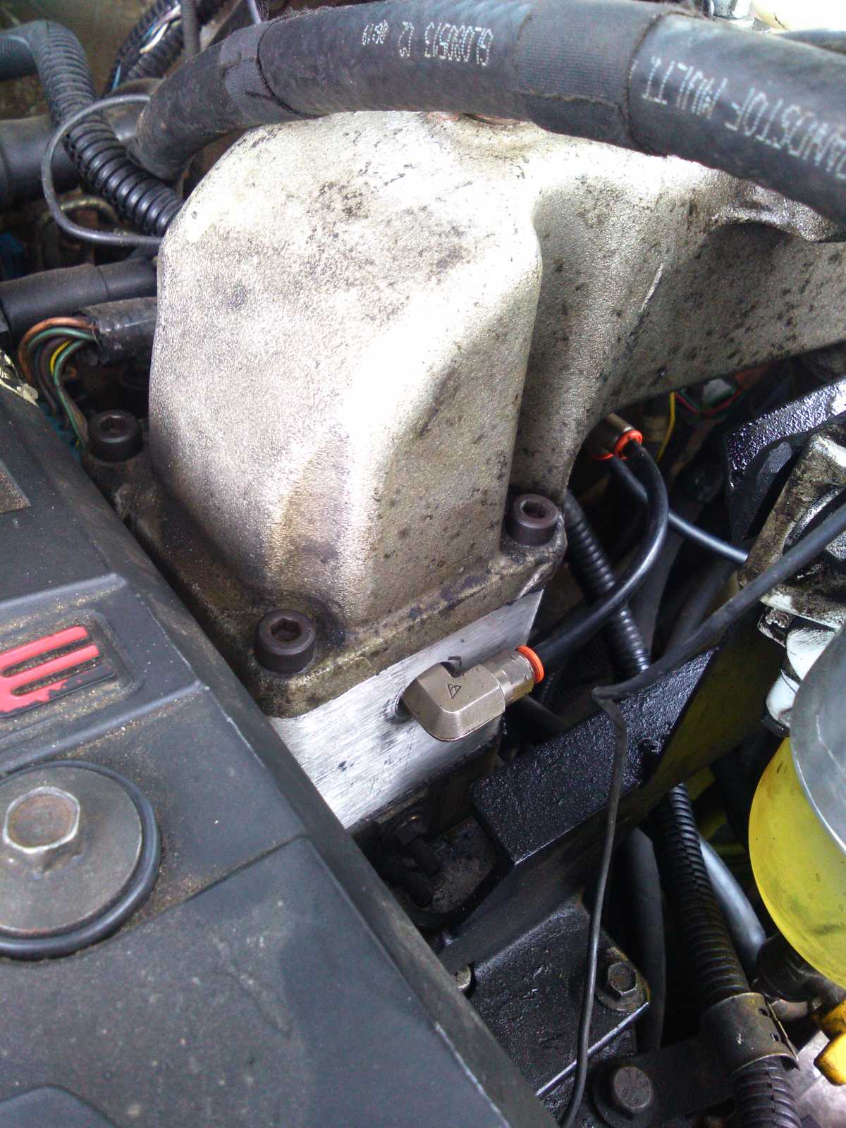

romandos77#16
Одна из форсунок
