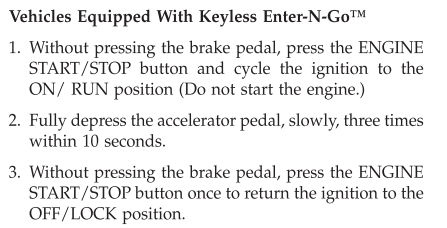

Поворачиваешь ключ в положение On, не заводишь. В течение 10 секунд нажимаешь педаль газа три раза До Упора. Поворачиваешь ключ в положение Off. Сообщение должно пропасть...
Тебе уже всё написали , Читай по русски и делай
Давай ещё на пальцах обьясню:
Включаешь зажигание,но машину не заводишь
В течении 10 секунд нажимаешь педаль газа до упора 3 раза
Выключаеш зажигание.
Усё

У меня, кстати, так, как написано, не сбросилось. А вот, если потом не выключить, а завести, то сбросилось.

Перевел маршрутный компьютер на покозания скока масло пробежало.
Выключил зажигание.
включил зажигание(второе положение ключа) двигатель не заводил дождался когда диагностика дисплея потухнет(все лампочки зажглись и потухли.)
три раза плавно равномерно и до упора на педаль газа после этого показатели маршрутного компьютера сбросились, (на маршрутном компьютере показало что 100% масло хорошее) дальше хоть выключай, хоть заводи.
Все работает очень адекватно .
Кроме того появился отсчет километров скоко проехал после сброса показания счетчика о замене масла.
