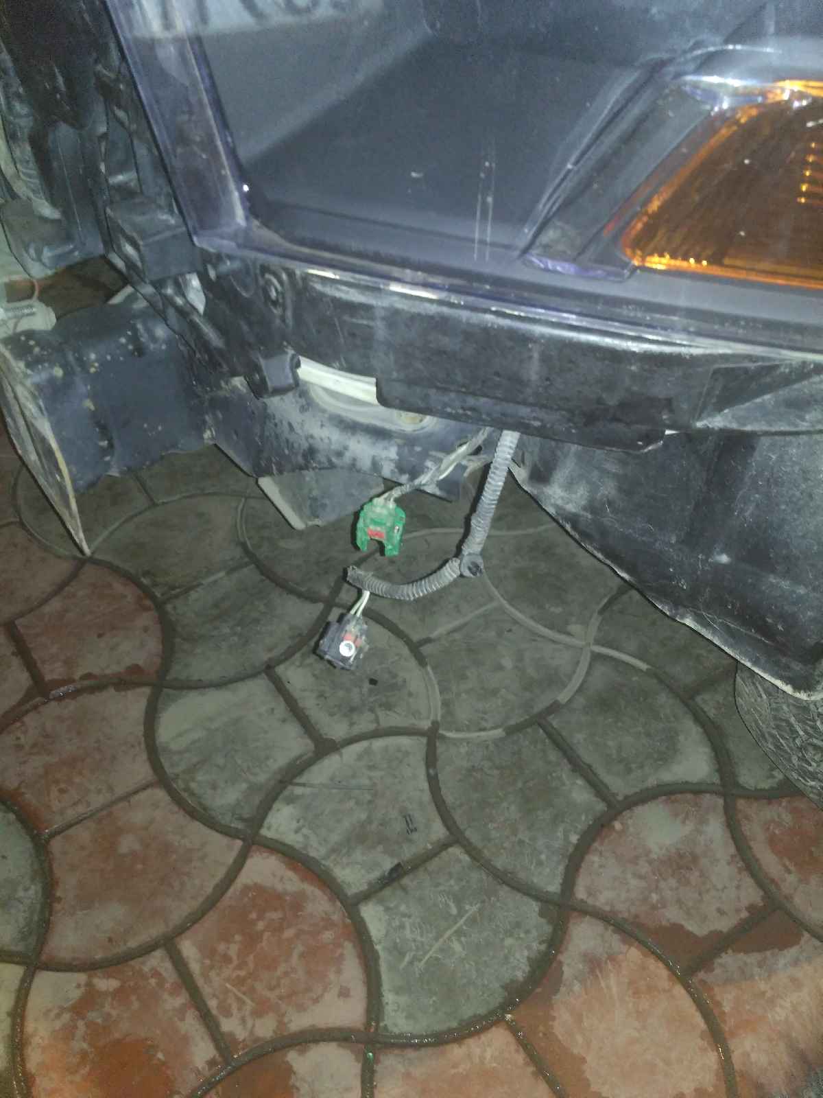

Подскажите пожалуйста, где взять фишки на фары(основная лампа и габарит с поворотником) . По каталогу отдельно не нашел, мои собака сгрызла
АнатолиЧ#65
Только с разборок, если речь о разъемах на проводах. Они отдельно не продаются.
