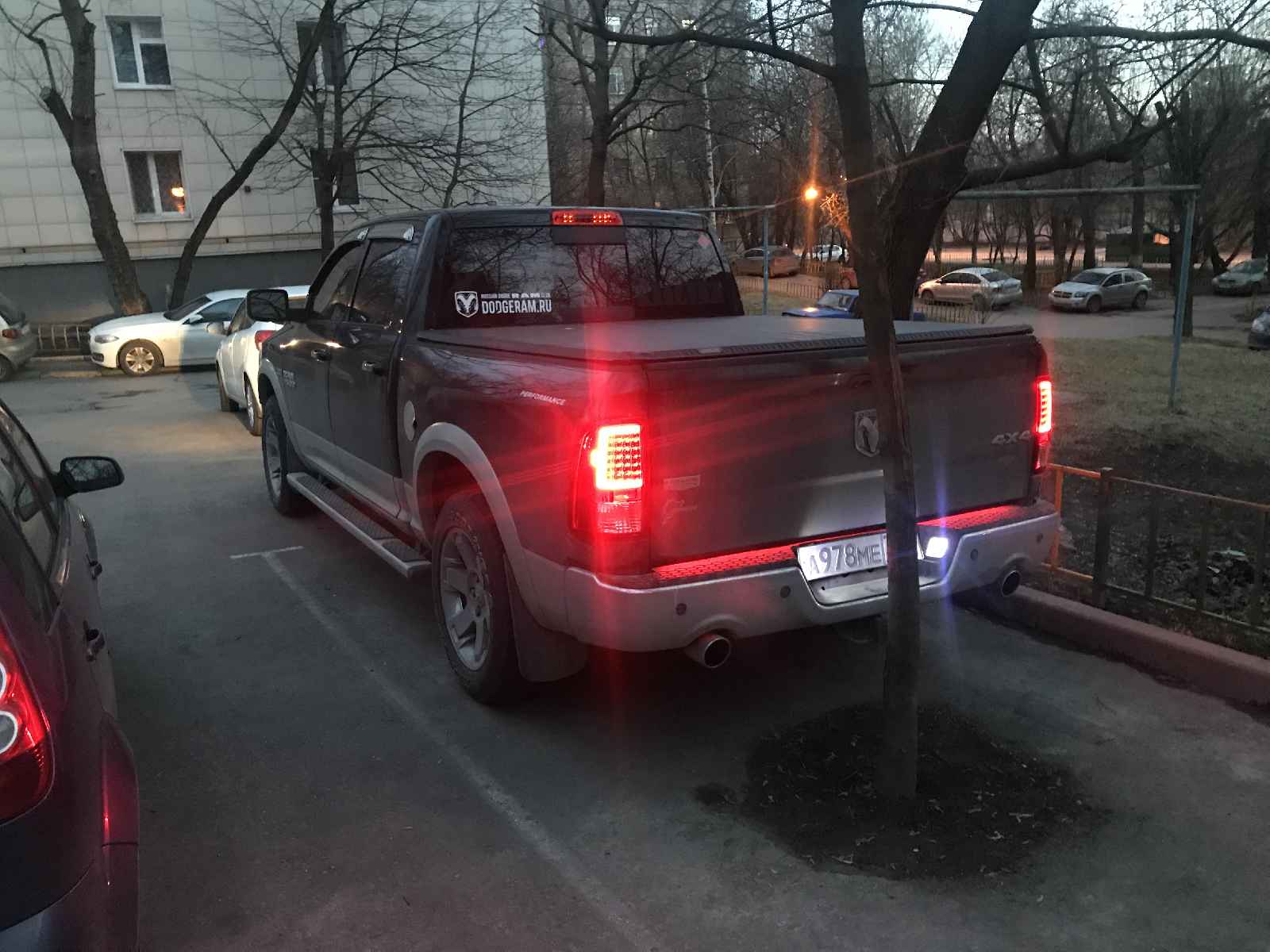

Дмитрий 500#55
Vito... пишет:
Дмитрий 500 пишет:
Если купили такие же стопы как у меня, то там огромный косяк производителя! Нет в принципе 😈 отражателя в секции заднего хода, куда инсталируем секцию поворота и совмещаем с задним ходом. Если лень возится, то лучше оставляйте всё как есть. Если хотите заморочится, то ПРИДЁТСЯ ПИЛИТЬ и отделять !! секцию заднего хода, чтобы внедрить туда отражатель от другой машины (донора) или можно изготовить отражатель самостоятельно (например плёнка--зеркалка хорошая--- лампы почти не греются--плёнке ничего не будет). Без отражателя света нет и поворотник НЕ видно!
Можно пойти ещё одним путём (мой путь в дальнейшем)---- выкидываем лампы, патроны из секции задний ход/поворотник и ставим туда плату со светиками---тогда будет реально круто, а всё остальное баловство.
Прежде чем пилить 100 раз подумайте---нужно вам это или нет.
Это не косяк производителя.. Это скорее можно назвать, тюнинг от производителя..!
Так как фонари имеют тонированное стекло, то отражатель в секции заднего хода, давал бы отражение и фонари бы не имели такую общую видовую структуру черноты..!
У меня точно такие же фонари, но со стандартным красным стеклом и белой секцией для заднего хода, имеют отражатель там..
Не совсем понимаю это беготню и сложности с установкой желтого указателя поворота ..
Фонари очень информативны и ярки..! И так как габаритне огни вынесены в отдельную, не стандартную секцию, поворотники гораздо более заметны и красивы ..!))
а вот хочется нам гемороя, что тут поделаешь. я уже всю оптику переделал, всё остановится не могу. сейчас передние фары опять переделывают (самому надоело)--будут led полностью. донор--мерседес s класса w222. замахался ждать---трудоёмкий проект говорят))) в стопы эти со временем воткну светики от мерина---будет огонь)))
