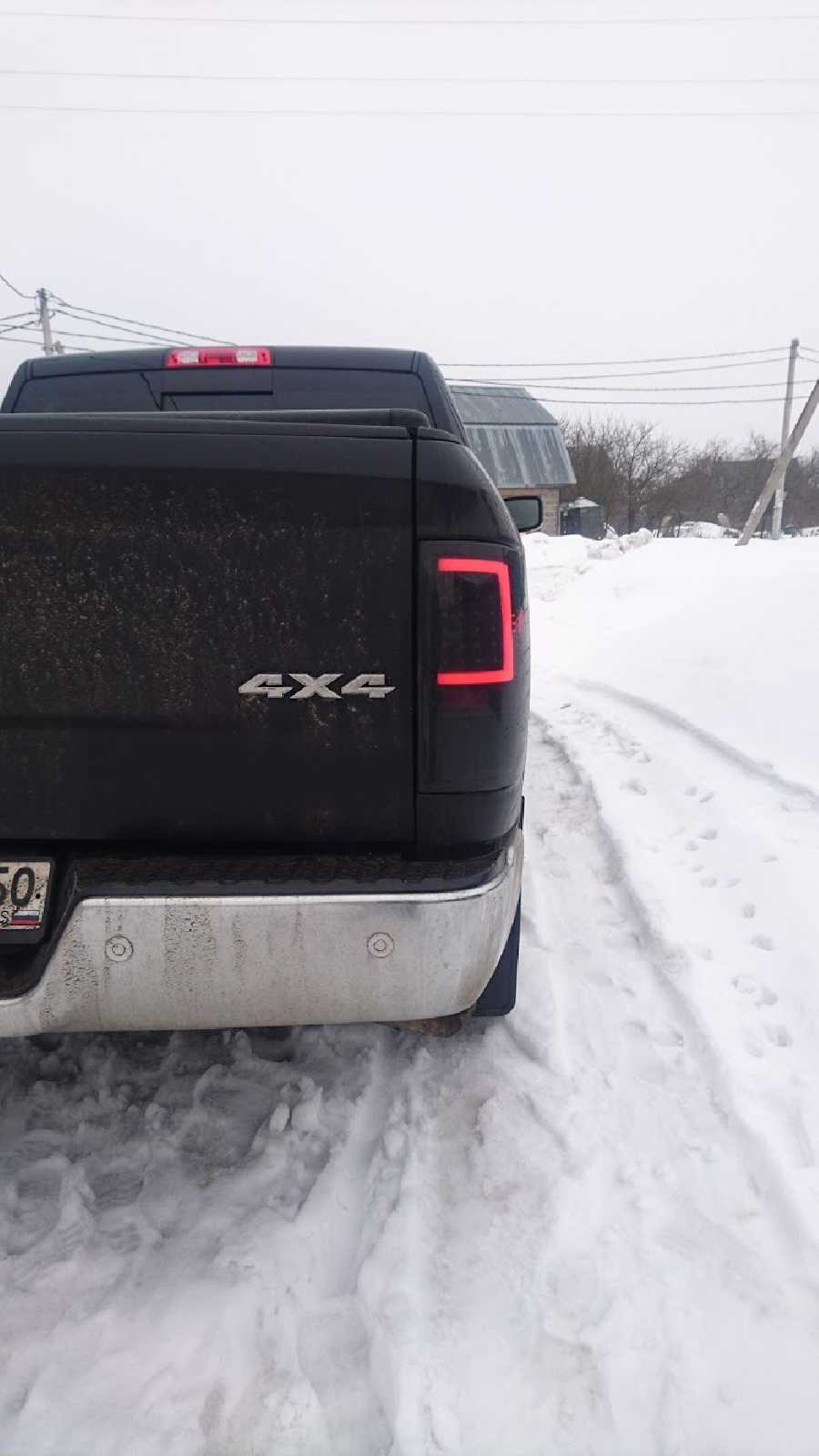

beetle#1
Вот поставил себе взамен штатных с лампочками.
http://www.ebay.com/itm/361871121752
Мне нравиться.
Правда пришлось добавить в фары стабилизатор для правильного питания диодов.

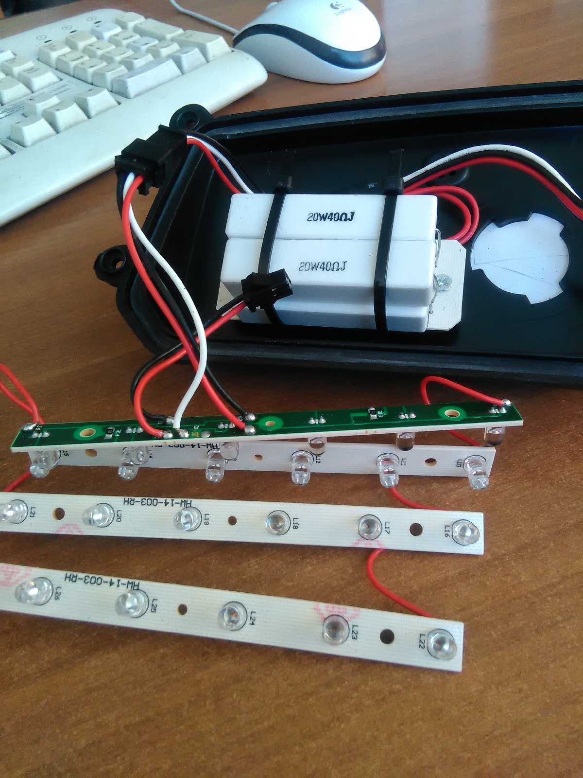

Я по пути меньшего сопротивления пошёл. Там уже резисторы токоограничивающие для светодиодов распаяны. Берём LM7812 (это тоже не совсем верно но работает), делаем платку паяем, ставим под нагрузочными резисторами внутри корпуса (смотрите фото на ebay). На 7812 радиатор небольшой надо. Когда делал сфотографировать не догадался. Уже работает вторую неделю.
Без стабилизатора тоже работать будет, но с ним дольше.

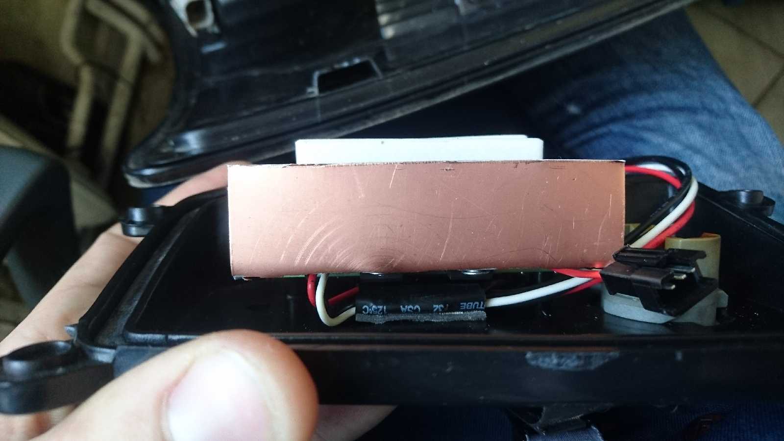

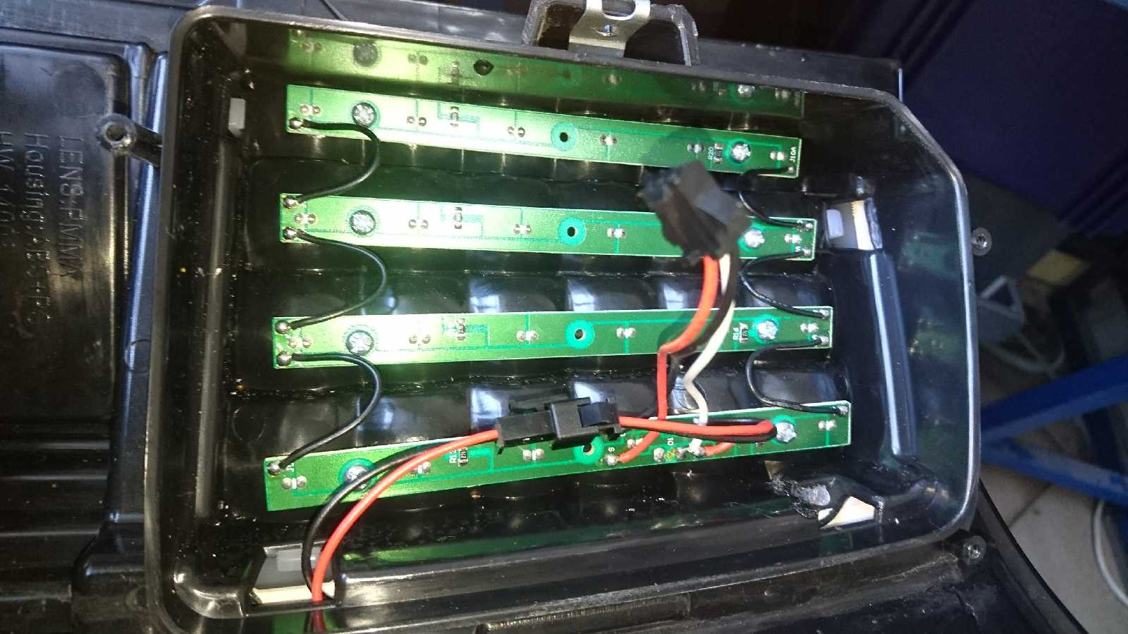

beetle#11
Стабилизатор внедрять в провода между трёх проводным разъёмом и нагрузочником (после места приклеивания) смотри фото 1
Видна крышка изнутри 4 резистора нагрузки и мой самопальный радиатор для двух стабилизаторов 7812
beetle#12
Получается очень удобно крышку со всем барахлом на ней можно отстегнуть.
Вот так:
beetle#13
Цепь такая:
  1. [li]разъём машины[/li]
    [li]4 провода внутри от разъёма к месту соединения с проводами нагрузочного резистора[/li]
    [li]соединение прилепленное к крышке на скотч[/li]
    [li]режем и сюда вставляем 2ва стабилизатора (один на габарит второй на стоп) не вставляем до нагрузочника иначе стабилизатор будет питать большой резистор и ему будет плохо[/li]
    [li]на выход стабилизатора паяем второй конец порезанного провода с разъёмом[/li]
как то так:
как раз видны два корпуса to220 L7812ABV

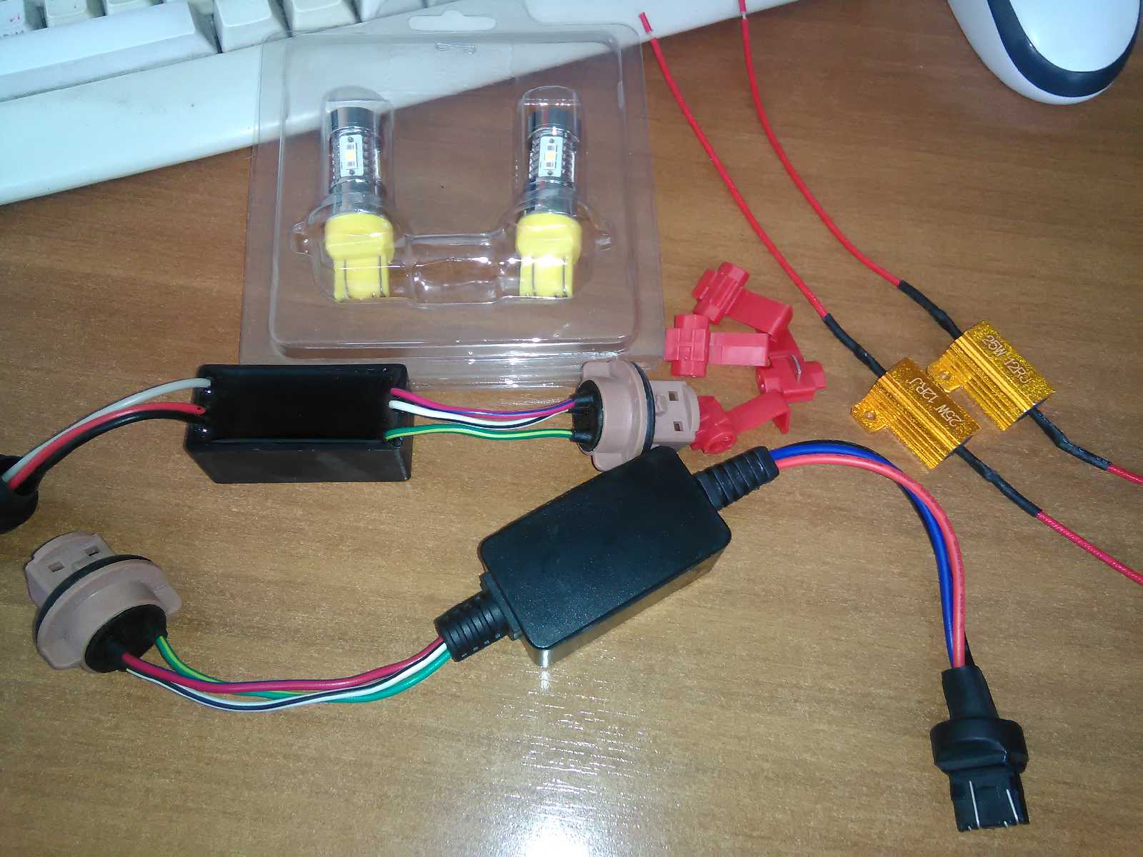

Дмитрий 500#16
Я себе вон чего купил. Буду делать из секции заднего хода------задний ход и поворотник. Лампы двухцветные---белый/оранжевый, новые потроны под лампы(старые куда то дел, когда прошлые стопаки переделывал---эти придётся пилить, так как чуть больше (оригинальных нет нигде).+ обманки (чтобы поворотник моргал корректно).
Даш координаты где это всё брал?
Брал возле работы--лень было ехать по магазинам искать http://www.diodmag.ru/ Цена вопроса--- 1200 рублей.

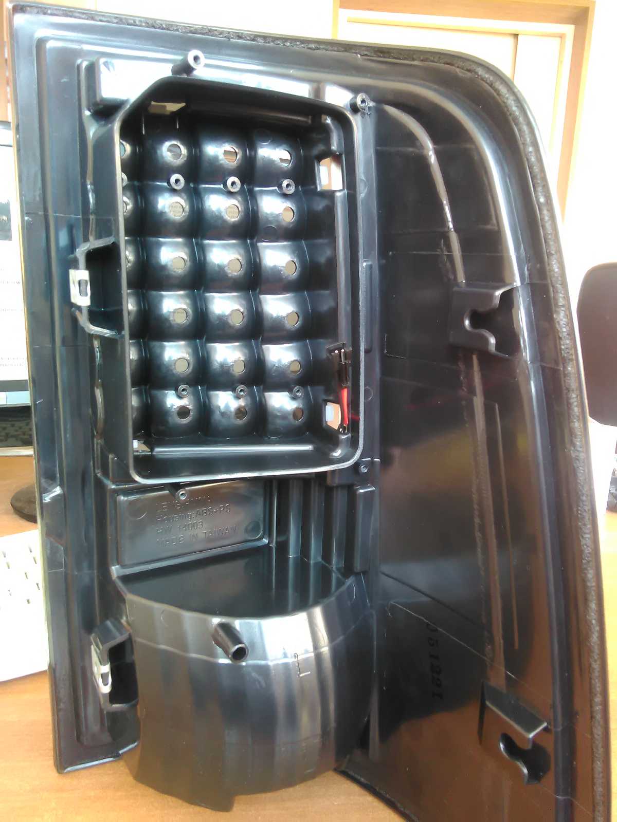

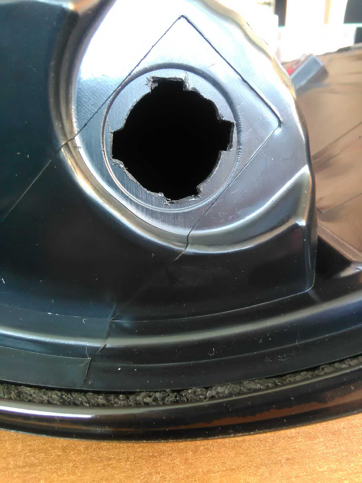

Дмитрий 500#21
Так как родные патроны от секции заднего хода я благополучно про,,,,,,,л, то купил в магазине похожие, но они по размеру другие не много. Вообщем напильником подогнал на стопе до нужного размера, потом дунул из компрессора и вся эту "шелуха" разлетелась по всем стопам. Как же я замахался всё это выдувать компрессором и высасывать пылесосом ( оказывается отделения не изолированы друг от друга). Потратив наверное часа ДВА! на это занятие начал сборку обратно. Вот такие потроха фонаря, сделано как-то не очень надёжно , не хотел переделывать, но видимо в дальнейшем придётся. Стоят слабенькие диодики, а до других не подлезть никак (где акриловая вставка). Вот такие потроха.
Дмитрий 500#22
Дмитрий 500#23
Вот это отверстие увеличил до нужного размера. Через него же вся шелуха разлетелась по фонарю. В данный момент всё удалось собрать.

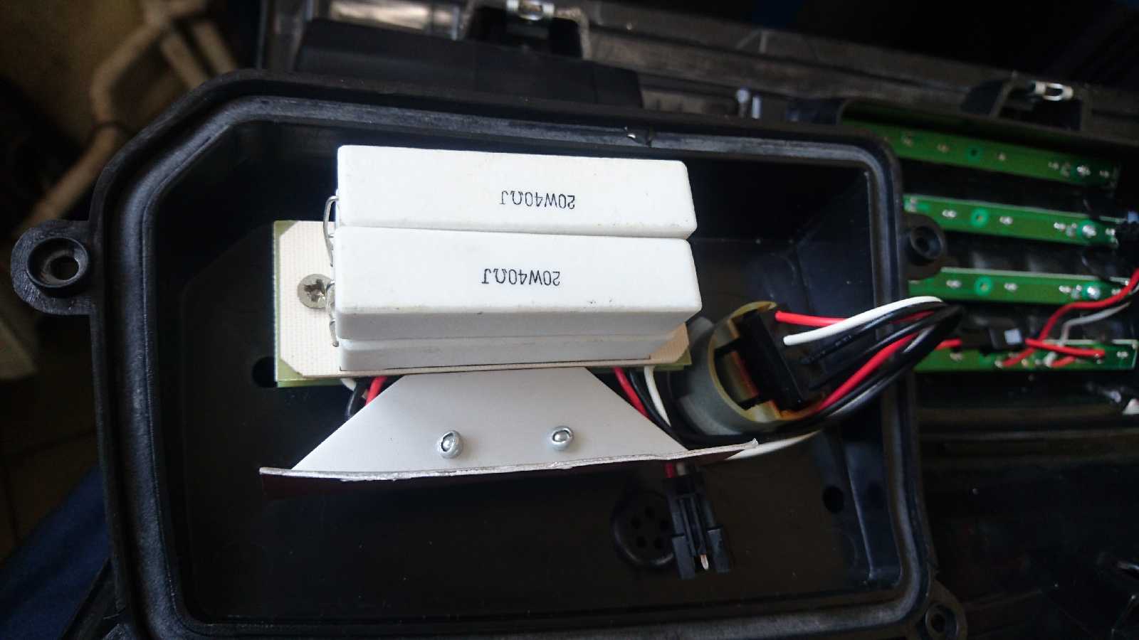

Дмитрий 500#24
А вот и потроха. Усилил хомутами, а то всё было на соплях.
beetle#25
Вы стекло не отклеивали ? У меня гораздо аккуратнее сделано, то ли разные варианты одного и того же, то ли китайцы растут над собой. Стяжки поплавить может там греется хорошо.
