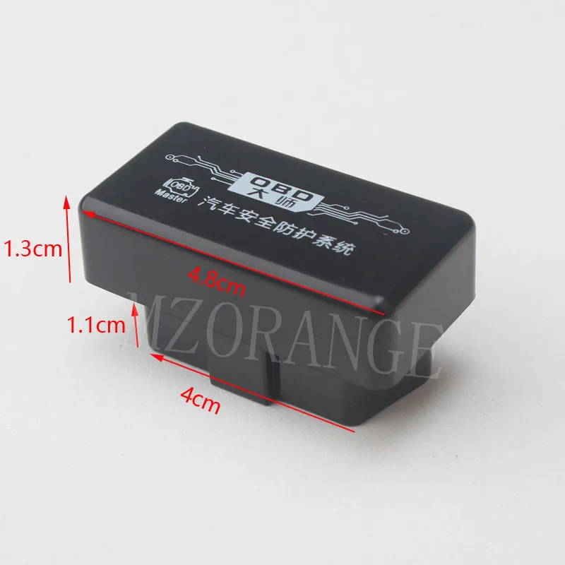

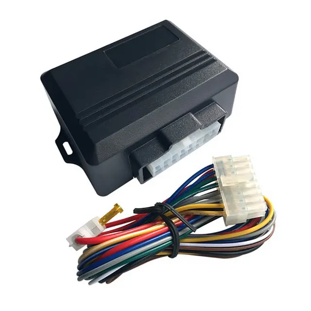

8 года 4 мес. назад - 8 года 4 мес. назад #413875
от Stel
вот такая штуковина
Есть возможность узнать что они купили? а то купить и выкинуть не хочется тратить время и деньги.
нашел еще универсальный вот такой, но вариант с ОБД мне больше нравится - более простой и удобный... Прочитал, что от этого ОБД при каждом открытии двери срабатывает аварийка моргает раза 4. Многих это напрягает и они выкидывают этот ОБД )))))
Stel ответил в теме Автозакрывание окон
Я там видел блоки в ОБД разъем вставляются и появляется эта функция. Но этот девайс идет для Шевроле Круиз и чего там еще... Про Рам не слово.Jeep-usa пишет: на али есть такие блоки и на рем,ставили работают
вот такая штуковина
