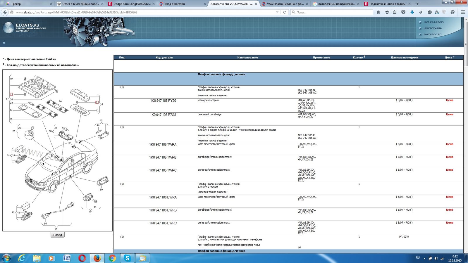

Находятся эти диоды в потолочном плафоне. Отдельно их здесь на схеме нет, но бывают плафоны и без диодов, они только в высшей комплектухе идут - Highline.
Вот здесь хорошо видно устройство:
https://www.drive2.ru/l/7076216/
Найти такую БУ и вуаля.

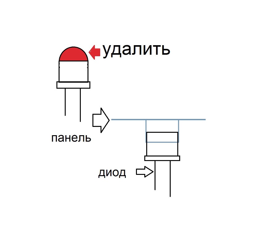

C узким лучом не нужен, я брал простой сверх яркий и срезал с него линзу делая торец плоским. Чтоб не мешал светом нужно просто его немного углубить в панель.
торец запалировать

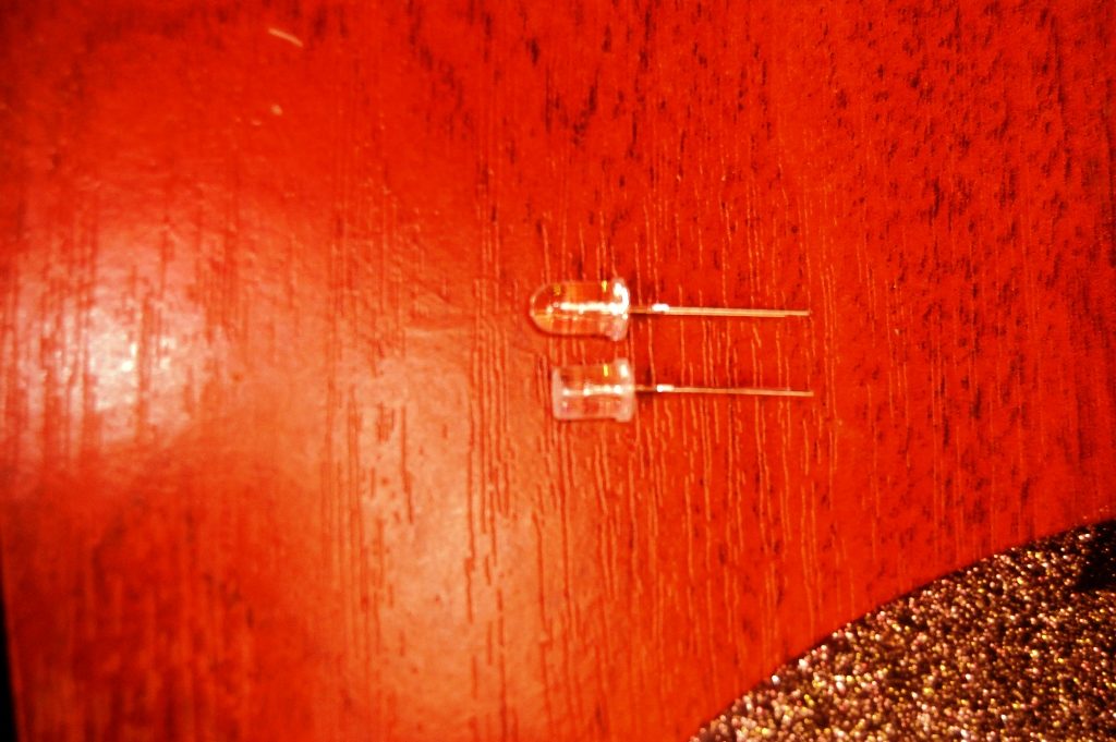

Ramzay#22
Это было на предыдущей машине на этой пока впереди. Приходишь в магаз , говоришь продавцу_ диод сверх яркий, зеленый, желательно на 12 вольт. Или пусть подберет резистор к нему. Диод бери 5 мм, трех миллиметровые не так смотрятся хотя на вкус и цвет. Срезаешь просто напильником пару мм сверху и все.

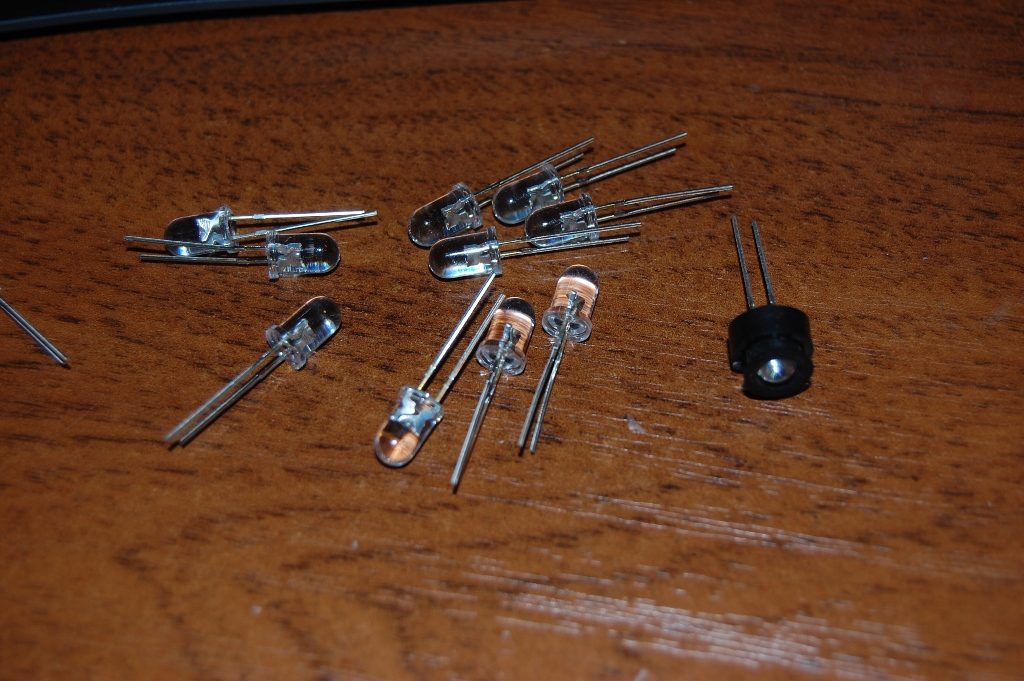

Ramzay#23
Для крепления можно взять вот такую черную штучку

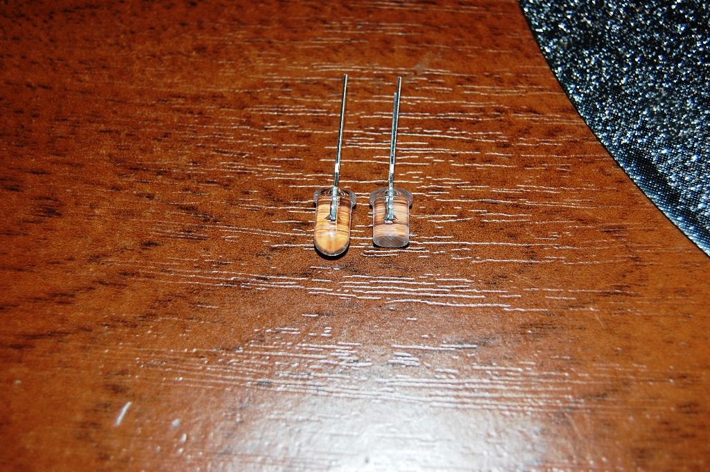

Ramzay#25
Вот за пару минут обточил надфилем
