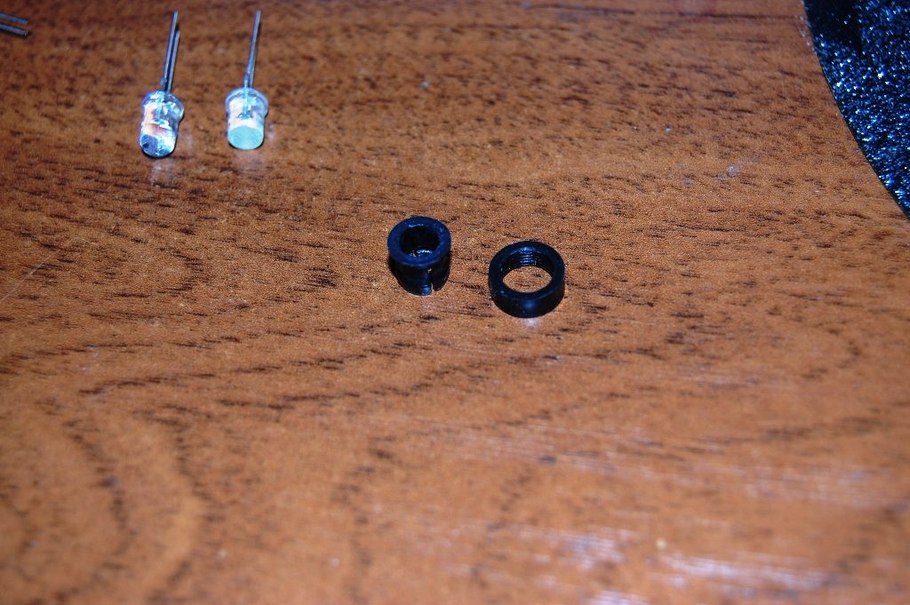

Да так и называется: штучка для монтажа диода 🙂

а как называется черная штучка?
Диод если на него посмотришь ты увидишь что он в большей своей части состоит из пластика прозрачного а внутри ближе к ножкам есть маленькие железочки вот до них можно срезать или напильникам стачивать весь пластик , но так что бы эти железочки не стали наружу !!!!! И диод из направленного света станет в рассеивающий
