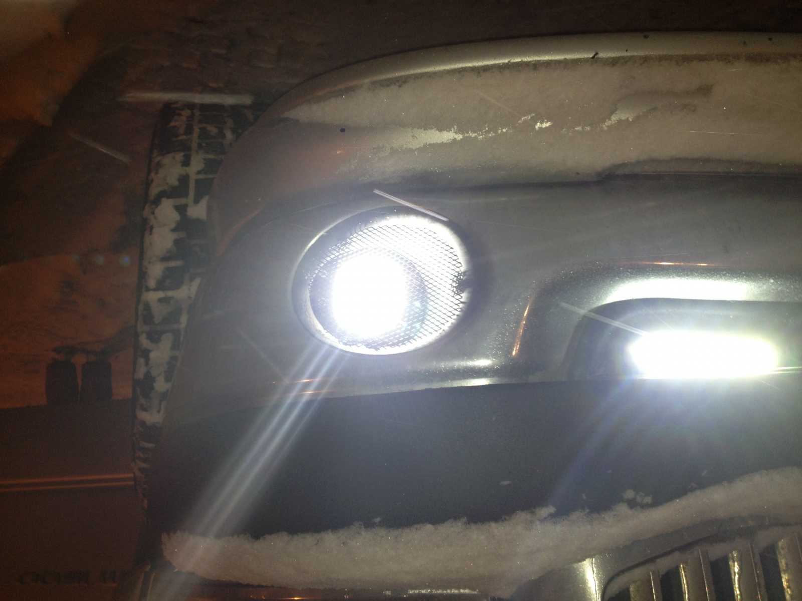

Фото на photobucket.com
Ближний+фог:
Только фог:

К сожалению, пока нет никого, кто бы поставил на линзы, ожидается, что эффект будет очень хороший (хотя я не вижу цоколя HIR2). Заказал себе 9005 и 9006 в ПТФ и дальний, поставлю - отпишусь.
Анатолич#23
Rated Kelvin:5000K
многовато..
и всего 18 Вт..прям фантастика ))
По по фото свет хороший. Правда, в идеальных условиях...
