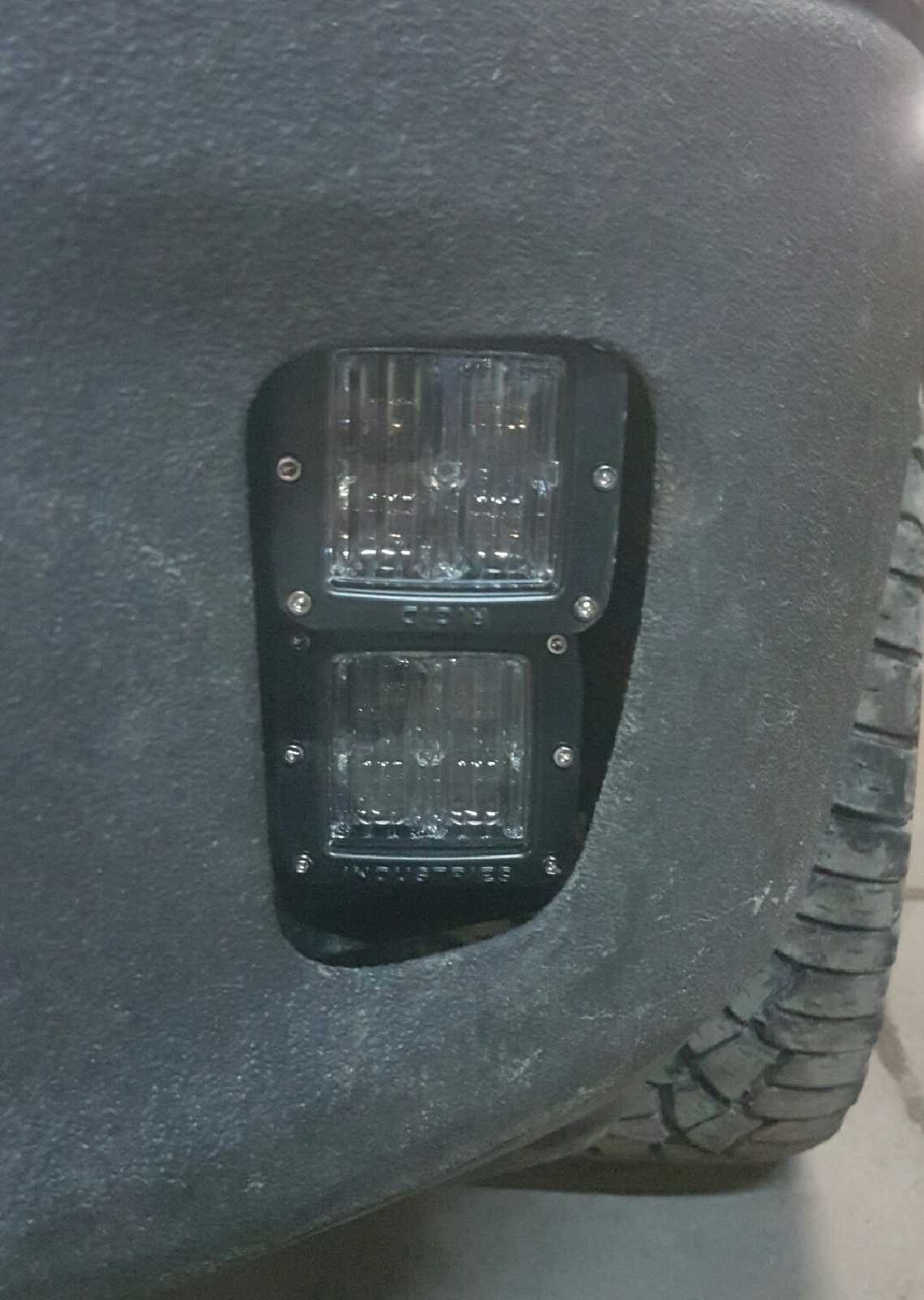

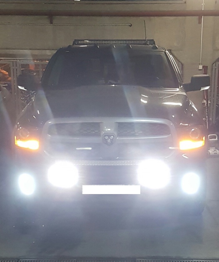

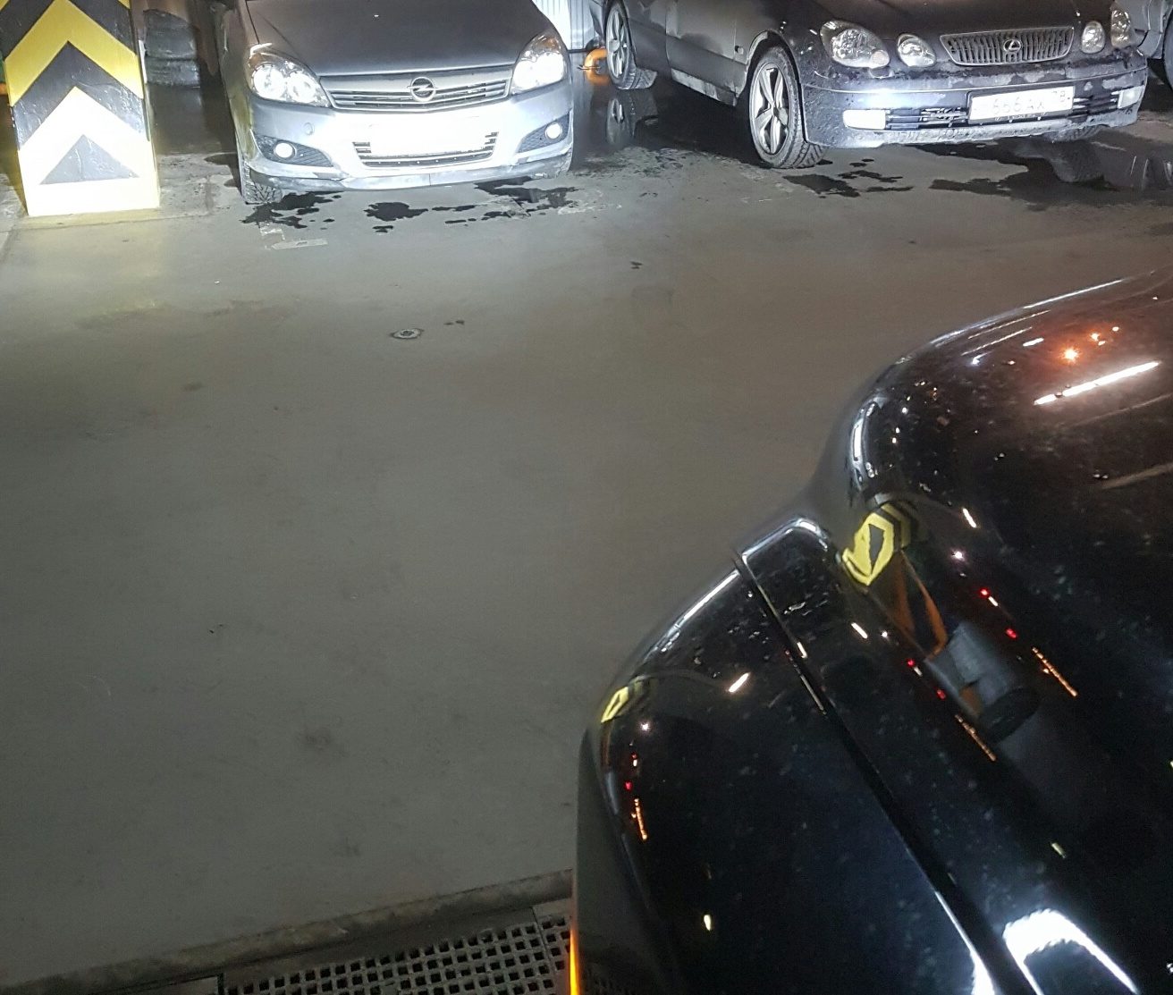

Подниму я эту старую тему, ибо наконец решился. Купил кронштейны и заказал 4ре риджидовские туманки dot/sat из ЮСА (обошлось в 28тр + 3тр кронштейн)
Устанавливал сам, подключал к штатной проводке. Все работает хорошо, никого не слепят/никто не моргает. На фронтальном фото засвет от ходовых огней гораздо сильнее чем от туманок. Туманки светят ровно по земле, после более точной регулировки.
