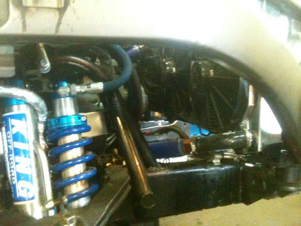

Пришли Амортизаторы KING CoilOver2,5" и ByPass 2" к амортизаторам уже привык (мы их дистрибьютируем) , тем не менее размеры возбуждают.

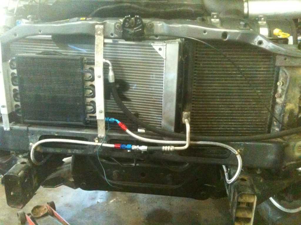

Пришел радиатор и все по системе охлаждения!!!!!!!!!!!!!!! Радиатор надо видеть!!!

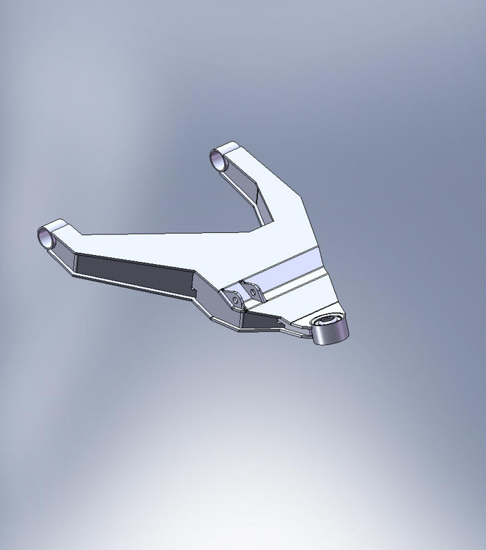

Это расчет верхнего рычага

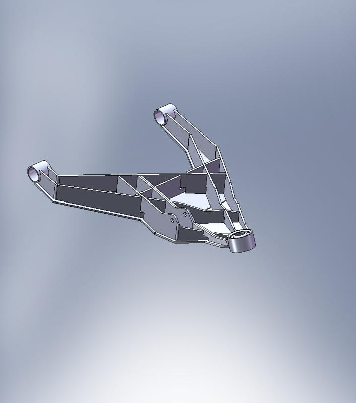

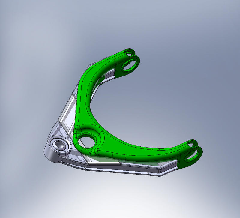

😆 Итак, практически все готово к установке - готовы рычаги, пришли все аморты
нижний рычаг

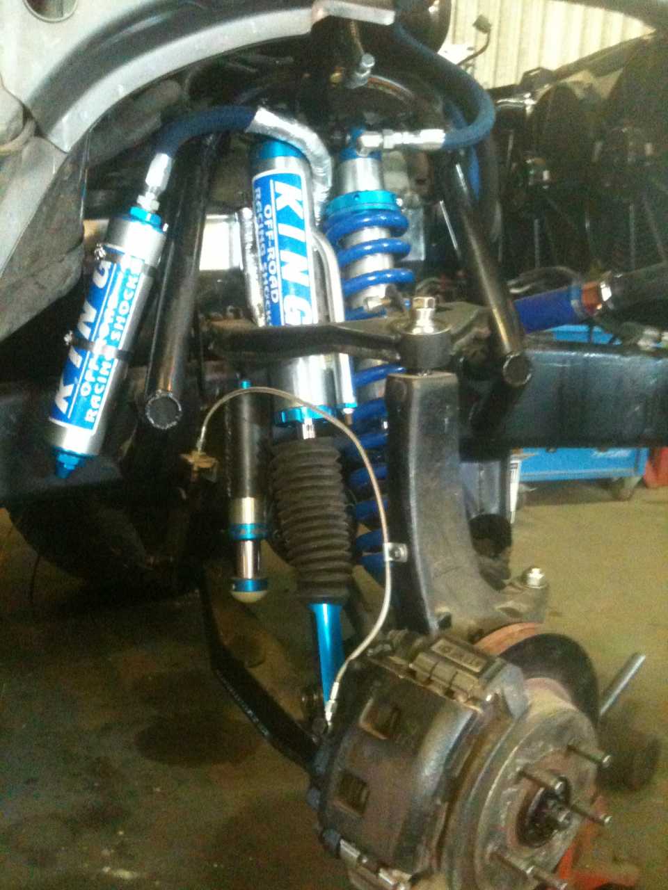

Alexander#16
Подготовили раму. Рама готова - очищенна от всех ненужных крепежей. Установка и подгонка всей передней подвески.
Пока ход передней подвески получается около 45см.

Из за праздников и нескольких проектных клиентских машин. Работа с доджом встала, но естественно есть новые разработки, трудности и их решения.
1)Рулевые наконечники - решили пойти уже испытанным способом, но немного их доработав. Теперь это стандартное решение для тех, кто хочет усилить рейку и в дальнейшем удешевить ремонт. Т.к. ШС стоят дешевле чем наконечники. Причем было принято решение на других раллийных машинах тоже использовать доджовскую рейку с новыми наконечниками, т.к. она очень хорошо себя зарекомендовала за последние 1,5 года на додже 1500 в рамках соревнований.
2)Из за большого хода передней подвески было принято ограничить его до 42см или пришлось бы делать еще большие переделки по кузову.
После того как выбросили всякие подрамники от Fabtech lift 6" имеем след. характеристики по передку: клиренс 38см, ход 42см, лифт 5"
фотки позже (если кому интересно будет)
3)Из за верхних кронштейнов амортизаторов пришлось поменять главный тормозной цилиндр на гидравлические тормоза от доджа 2500, но это вроде бы , как и правильнее чем вакумник.
Так как steering pump уже усиленная , надеемся проблем не будет и насос справится с гидроусилителем и тормозами.
4)При тесте на наклон подтвердился эффект, что колесо не встает на внешний радиус , а продолжает стоять при всем ходе в 42см на всей плоскости колеса. Это очень важно при приземление на одну из сторон , не будет бокового подламывания , т.к. колесо стремится стоять вертикально

Проект подходит к завершению первого этапа и машина в ближайшую неделю - две поедет на тесты и настройку подвески.
Коротко, что было сделано:
- убрали торсионы
- изготовление рычагов, доп. траверсы, креплений амортизаторов
- изготовление новых шрузов, рассчитанных на большие нагрузки и работу под большими углами
- установка амортизаторов - стойка и Bypass амортизатор с 3-мя регулировками
- установка гидроотбойников
- изменение тормозной системы с пневмо на гидравлическую (как у 2500/3500)
- изменение рулевого управления - рейка, наконечники. гидроусилитель, система фильтрациии, доп. система охлаждения
- перенос всей подкапотной электрики в салон - аккумулятор, компютер , блок предохранителей и т.д.
- модернизация охлаждения АКПП (теперь, чтобы поменять масло в коробке надо всего лишь нажать кнопку и снять заглушку под капотом) доп. радиатор увеличенного объема , все электро, управление авто /ручное
- модернезация ситемы охлаждения двигателя - радиатор увеличенного объема , все электро, управление авто /ручное
- изменение системы забор воздуха
- установка разборных дисков Bedlock для езды с меньшем давлением ( в некоторых случаях доп. демпфер )
- крылья пластиковые. капот пока металический

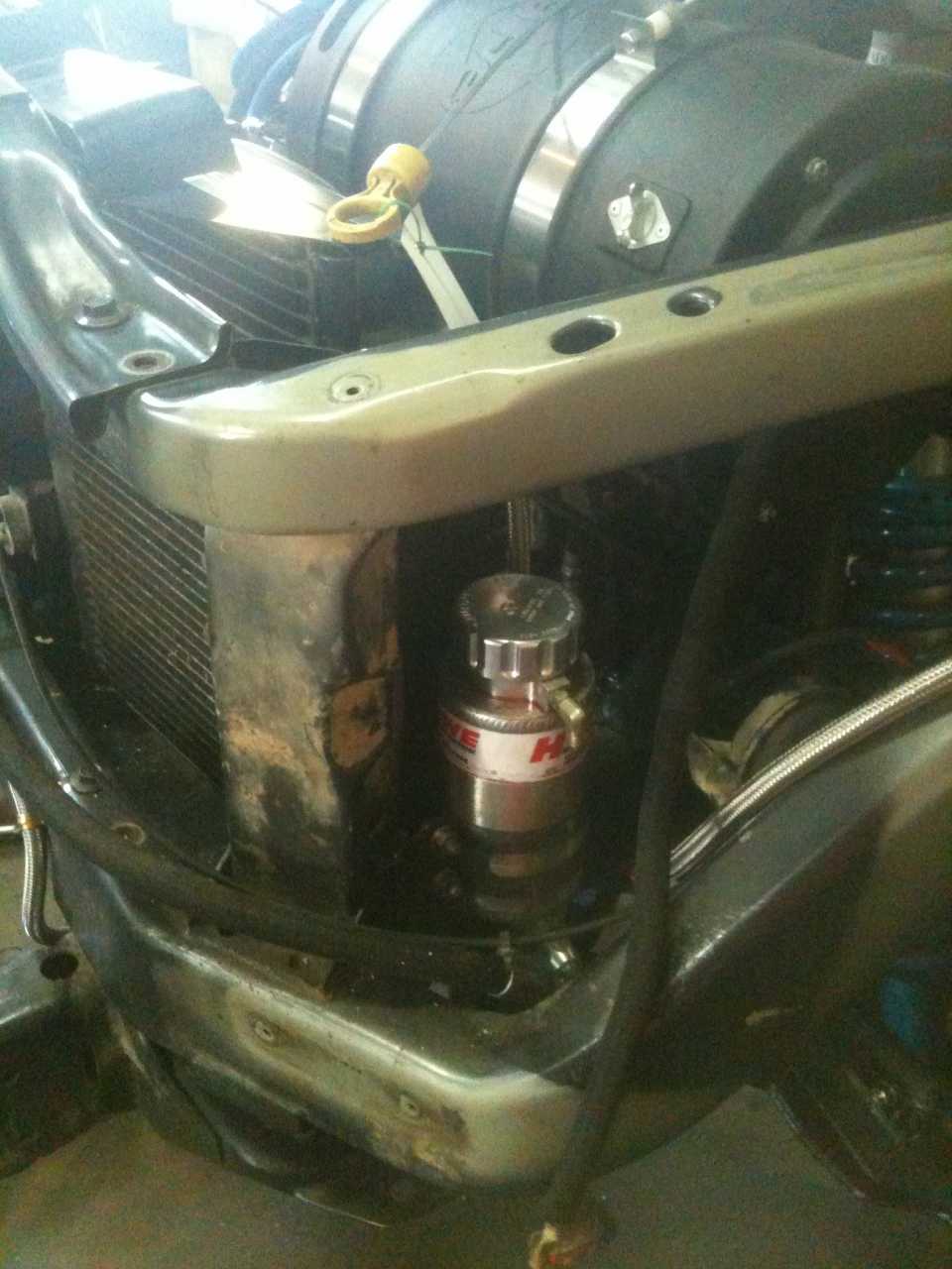

Все будет в журналах и ТВ. Пока несколько рабочих кадров перед установкой крыльев.
