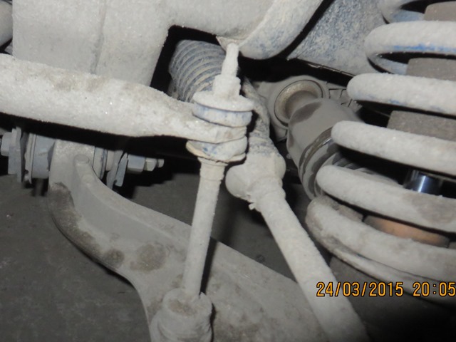

Вчера заехал в "Точку опоры" - взял 4 шайбы на передние линки.
Спросил про втулки стаба- от Хаммера есть на 35 мм- может и встанут.
Но в их базе РАМов нет - все только подбором.

Иван, выложи размеры шайб на кости, пожалуйста.
Завтра померю и сфотаю, заодно и втулки стаба переднего замерю- лежат новые в гараже.
Самому интересно.

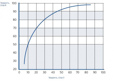

Насколько я помню, у полиуретана твердость по Шору 40, 60, 90.
Вот нашел:
вердость полиуретанов указывается целыми числами от 0 до 100 с буквами А или D.
Определение проводится по шкале Шор А и Шор D согласно стандарту DIN 53505. Под твердостью по Шору понимается сопротивление материала вдавливанию наконечника определенной формы под действием силы давления пружины. Чем больше число, тем выше твердость. Буква А определяет более мягкие значения, буква D -более твердые, причем области пересекаются.
Ivan#11
http://www.polyurethan.ru/articles/o-poliuretane/vzaimosvjaz-cveta-i-tverdosti-poliuretana/
Вот подробнее.

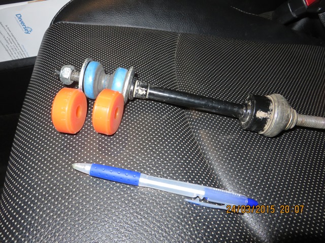

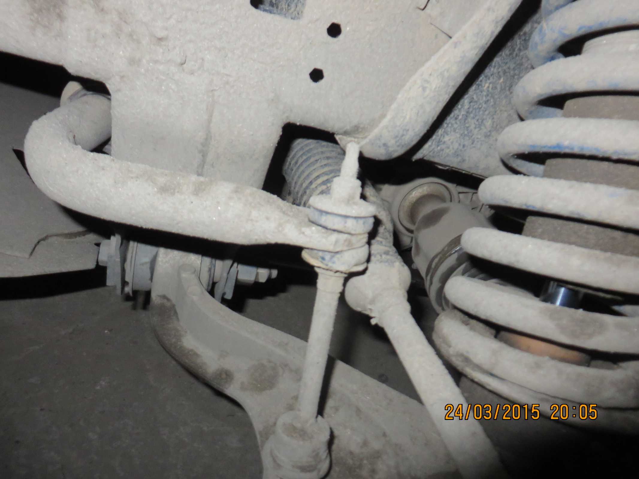

Ну вот, оказывается я давно, на дешевом Ебее купил и передние и задние втулки стабилизаторов,
а также нашел изношенный линк переднего стаба. Это не оригинал, и даже не moog.
Эти штуки отходили около 3 ткм. И развалились:
Оранжевые шайбы из полиуретана я прикупил по 100 рублей/шт.
Сейчас у меня стоят синие изделия, ходят уже 18 ткм, как видно уже поизносились(были как оранжевые)

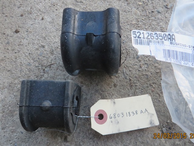

Далее фото втулок переднего и заднего стабов с партнамберами. Перед точно оригинал, задние- не помню:

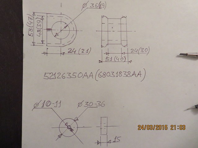

И по просьбе Виктора я все это измерил штангенциркулем и зарисовал:
Для втулок чертеж один, размеры в скобках для заднего стабилизатора.

Первая фотка в предыдущем посте должна быть вот эта:
badvik#18
Супер, спасибо, номер один - есть!
Единственное еще раз предупрежу, кто надумает заказывать - ОБЯЗАТЕЛЬНО знать толщину своего стаба, они - разные. Теперь бы понять еще про косточки - разные ли они. Я залезу завтра под свое авто, посмотрю, что у меня.
p.s. получается, Спорт 14 - спереди 36, сзади - 20.
p.p.s. сайлентблоки - да, еще по годам различаются, скорее всего, поскольку рычаги, как мы уже выяснили в левел-теме - разные.
Косточки - не знаю, не уверен. Судя по тому, что стабы - одинаковые (разве что на ранних годах могут отличаться) - тоже. Это все о 09+.
Забыл уточнить:
- передняя втулка неразрезная и надевается через конец "железки" стабилизатора. Диаметр отв. 35-36 мм, "Железка" 36 мм.
- в задней втулке - разрез около 2 мм( видно на чертеже). 19 мм это когда разрез сомкнется. Надо померить "железку". Она может и 22 быть.
Сегодня замерю.

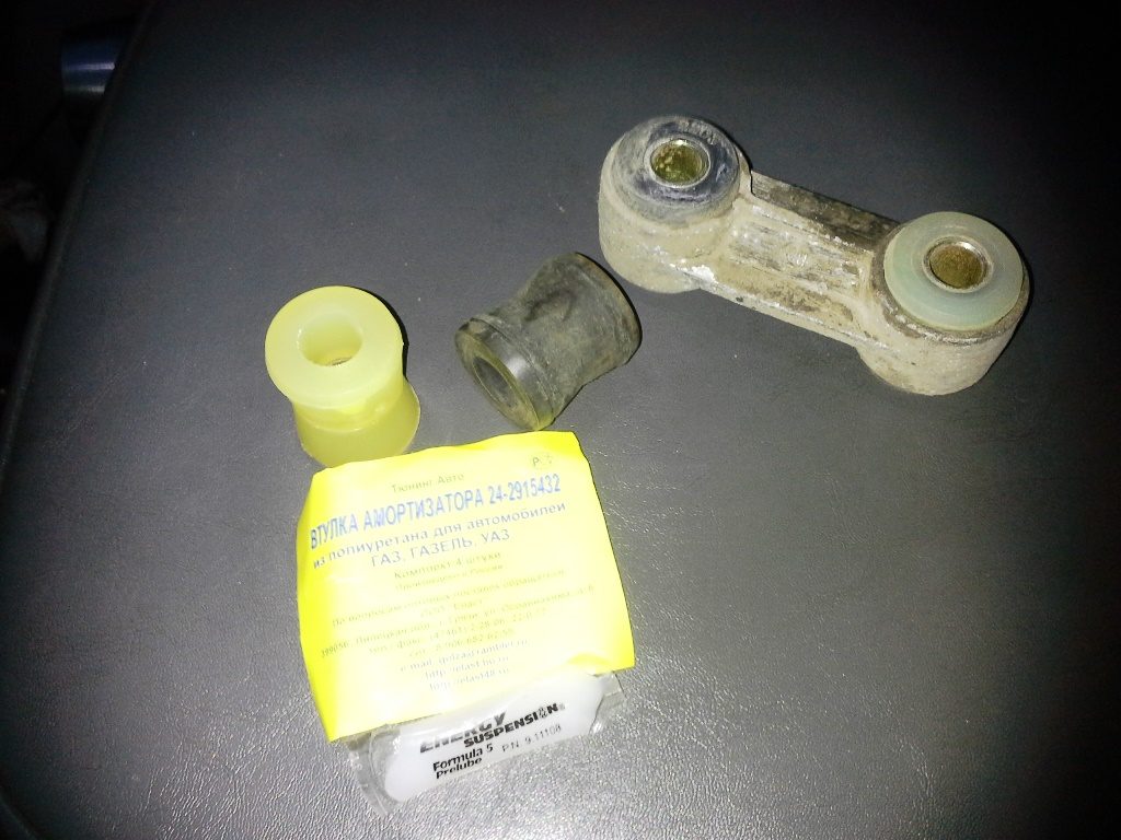

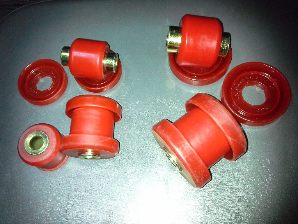

Сегодня снял стойку переднего стаба. Стойка тюненая от BD-дизель, вытащил изношеную резинку, в магазе подобрал втулки от амортов Газели. Встают как родные. На второй фотке саленты для нижних и верхних рычагов, полеуретан, они составные нарезать можно самому былобы желание. Кому нужны размеры, промерию. Машинка 2500, 08 год. Там на фотке еще втулка от тяги панара, но на первый взгляд она не подходит, померили в Авто-профите, но можно перепресовать наружную обойму и все встанет.

Замерил размеры стаба: Лареми, 13 - перед 36, сзади 22 мм (действительно, желтая наклейка). Размеры у Ивана ранее выложенные тоже все сопадают, соответственно.

Втулки Crown, пробег около 6 000 км.
