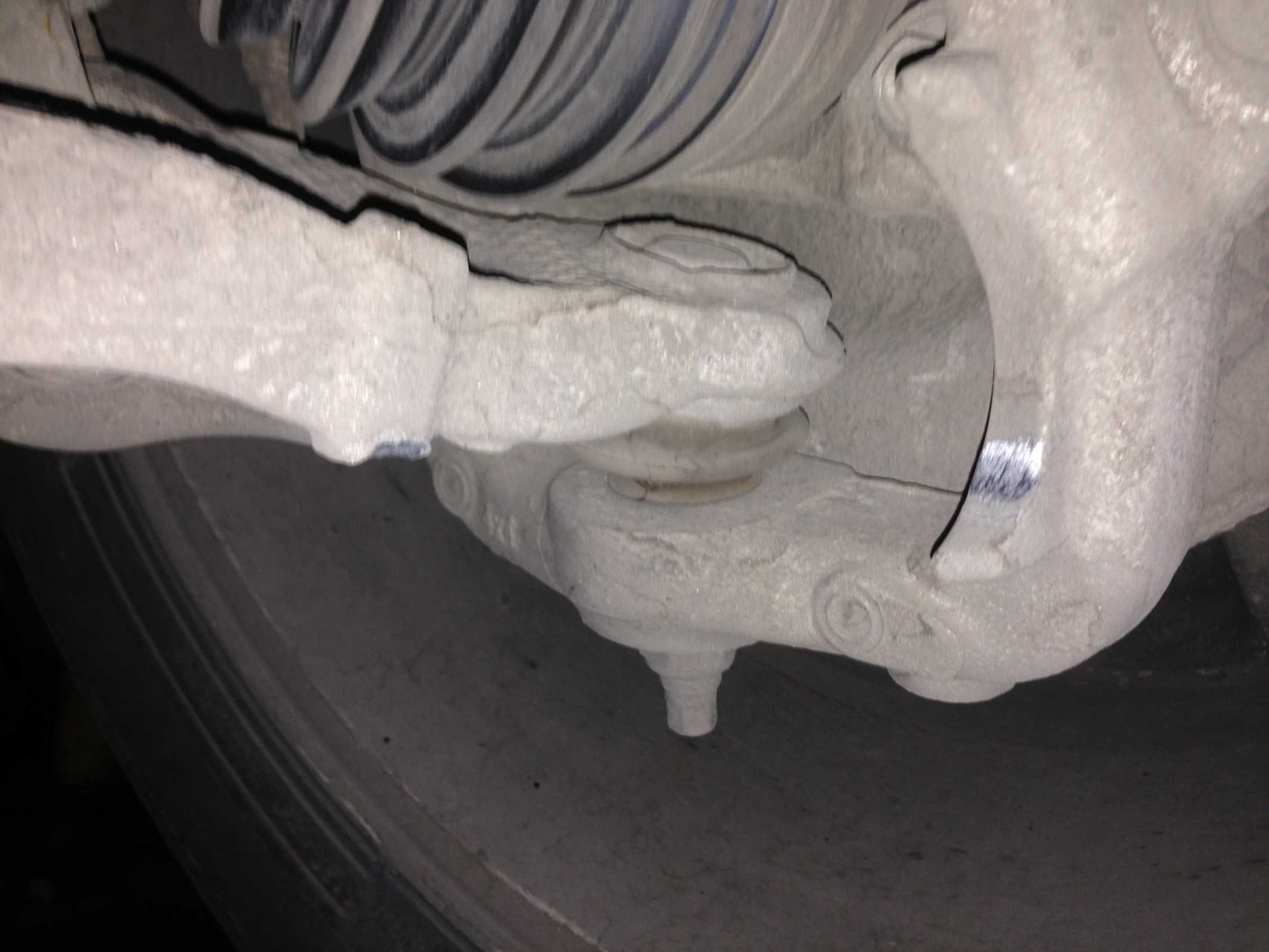

max240p пишет:Пока изучал разбитые резинки, заметил еще одну интересную вещь.
Обратите внимание на потертости на рычагах. Это че, они трутся друг об друга? Это вообще с чем связано? 😑

Макс! Скорее всего трут в крайних положениях руля (если правильно по фото понял)

Они не то что бы трут... Они стукают в поворотах, когда подвеска нагружена только с одной стороны, и отрабатывает неровность.
Но вообще только при повороте это происходит, на прямой все ок.
Косяк есть и слева, и справа. Слева — чуть сильнее. Руль выкручивал влево и вправо — одинаковое кол-во витков.
В крайних положениях руля рычаги находится в "опасной близости" друг от друга, но не соприкасаются.

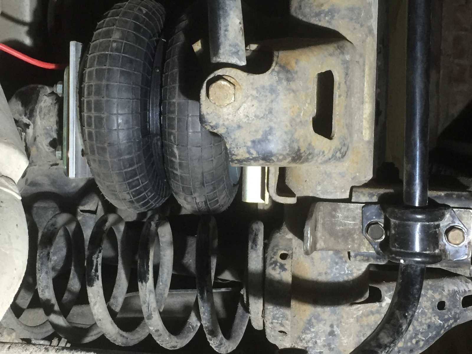

По наводке одного из владельцев Dodge Ram, установил в пружины себе и ещё паре Клиентов вот такие штуковины:
Что изменилось в поведении автомобиля: стал собраннее, значительно уменьшились клевки "носом" при резком торможении и практически пропал эффект "стиральной доски" при езде по грунтовой дороге и некачественному асфальту. В общем имеем все плюсы, описанные на сайте производителя:
http://autobuffer.ru/product/
Да, наверное это не альтернатива пневмоподвеске и топовым амортизаторам, но при цене 4600 руб. за ось - вполне нормальный "улучшайзинг".
P.S. Положительный эффект имел место быть как на штатных аммортах, так и на новых Bilstein 5100
Будем ставить...
Будем ставить...

Извини Дима,но они на Алиэкспресс стоят 1500 рублей за пару,по-моему перебор с ценой))С остальным соглашусь,купил сыну на Ауди

Какой типоразмер идёт на перед и на зад? Я так понимаю их 6 штук разных бывает. ABCDEF?
Dim Ok Авто-Профит#36
На перед 1500 идёт "С", на зад скорее всего тоже (ещё не ставили), на 2500 идёт "В"
Алексей#37
Это старая штука, и уже было куча обсуждений по поводу её в инете , из того что помню что работа пружины изменяется и не в лучьшую сторону!! Раньше работала пружины целеком , а теперь часть её только работает !!!!
max240p#38
Такие ставил на А6 старую, чтобы возить тяжести и жопа не провисала .)) Продавались в жигулевском отделе ))

Поставил вкруг. Пока до конца не понял всего масштаба изменений в работе подвески. Крениться при торможении и в поворотах точно стал меньше. Еще поезжу, отпишу...

Леонид пишет:Какой типоразмер идёт на перед и на зад? Я так понимаю их 6 штук разных бывает. ABCDEF?
Типоразмер на перед и зад - "С" (Додж Рам 1500)

max240p пишет:Поставил вкруг. Пока до конца не понял всего масштаба изменений в работе подвески. Крениться при торможении и в поворотах точно стал меньше. Еще поезжу, отпишу...
А что там понимать?
Зажатые пружины. В городе будет ощущение более собранного автомобиля. На мелкой кочке - будет как 69 газон на ломах - зубов не собрать.

Дим, про эти штуки еще лет 10 назад писали.
Я даже не вспомню на каком амне я тогда ездил, но все было так как я написал.
Опять же - это мое личное ощущение. Если у кого то произошло чудо - очень рад. 🙂

Alexey83#46
Всех приветствую.
Поставил в" Автопрофите" эти чудо вставки сначало впереди, а затем и сзади. Прокатался с этими проставками в пружинах две недели и могу со всей ответственностью заявить, что разница есть и существенная:
- ушли крены
- пропали "кивки" при резком торможении
- пропали ощущения неровностей "мелкой".
Короче всем рекомендую, испытано на себе)))))))

Пару лет назад ставил себе баферы , поначалу убеждал себя что стало лучше , искал плюсы , потом снял для проверки ощущений правильности выбора и назад ставить желание пропало... назад пневму поставил — вот это правильные баферы 😆
RAM35#48
Пневму пробивает на скорости больше ста по волнистой дороге, так как он (RAM) опускается на самое нижнее положение. Проверено 😂
shaman#49
Опускается у тех , у кого пневма штатная , а у меня самопал , пока не захочу , не опустится 🙂 ничего нигде не пробивает.
