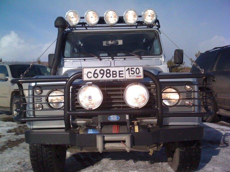

Постучись к Jeki. У него установлена, правда с силовиком, но на чем площадка я не знаю. У Барбезы тоже лебедка, а он как раз в Киеве. Контакты есть у Глеба.
И еще есть два способа установки - съемная и нет. Съемная проще в установке и точно не требует силовика.

Я начинал как и многие со съемной лебедки... Удовольствие еще то.. В моем кругу общения не осталось никого со съемной лебедкой. Все перешли на стационарную.
Имею опыт многолетнего использования Комапа 9-ки спереди и Т-макса 9500 сзади машина Л 200 в силовом обвесе. Обе с кевларом. Использовались с генератором 120 А и двумя аккумуляторами по 110 каждый, провода и наконечники на лебедках заменены на 50 квадрат. Вывод таков. Комап очень качественная лебедка нравиться, особенно если поставить мото 5,6 от 12000. Тянет практически Всегда! Блоком не пользовался ни разу.(Ярослав непосредственно не раз видел склонны и припятствия покоренные этой лебедой). Что нельзя сказать про Т-макс..Это вечно ломающееся говно подходит только для легких машин...Начиная от вечно отстреливающего фиксатора намотки заканчивая замкнутой обмоткой. Лебежение даже назад зачастую было через блок((. Вывод себе никогда больше не куплю. Кстати кевлар который шел с Т максом лопнул при втором лебежении в самый неподходящий помент((
Варн 8274 с моторомXP 6,5 сил увиличенным барабаном и фриспулом. (Два гоночных сезона) Лебедка быстрая относительно надежная (Для спорта нуждается в значительной доработке) но со слабой тягой.
Обычный варн...Никаких эмоций.Просто лебедка...С плохими сальниками(( По крайней мере те экземпляры которые мы перебирали это 9-ки.
Теперь по поводу рама.. Не зря там с завода стоит варн 12000, меньше категорически не рекомендую!!! Машина тяжелая и мостовая...Мост идет на бездоре плугом!!! В отличии от лыжи на Л 200. Что значительно припятсвует лебежению! Также следует обратить внимание, что на заводских лебедках Повер Вагона стоит система которая при сильно большой нагрузке или сильной просадке аакумов просто отключает лебедку.
Мой выбор 12000 Комап Вульф на который я поставлю два мотора по 5.6 л.с. также у меня установлен генератор на 220 А и два аккума по 140 ампер. Ставлю в базу под днище будет работать и вперед и назад.
Рекомендую лебедки 12000 и выше....А как их носить....Я уж не знаю.
