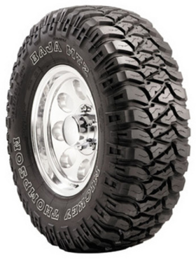

У меня Рэм 1500 2004г 5,7
В планах до августа переобуться
Сейчас стоят Куперы на 20-х дисках, хочу поставить Mickey Thompson Baja Mtz radial 35x12.50r15-6PLY
вопросы таковы:
1) встанут ли они без лифта что бы ни цеплять?
2) какие диски для этих колес и где их можно купить? (сам пока ни чего не нашел)

Тогда резину такую Mickey Thompson Baja Mtz radial 315/70R17-8PLY
но какой это размер в другом измерении?
Как она встанет в арки без лифта?
И опять же с дисками вопрос какие?
