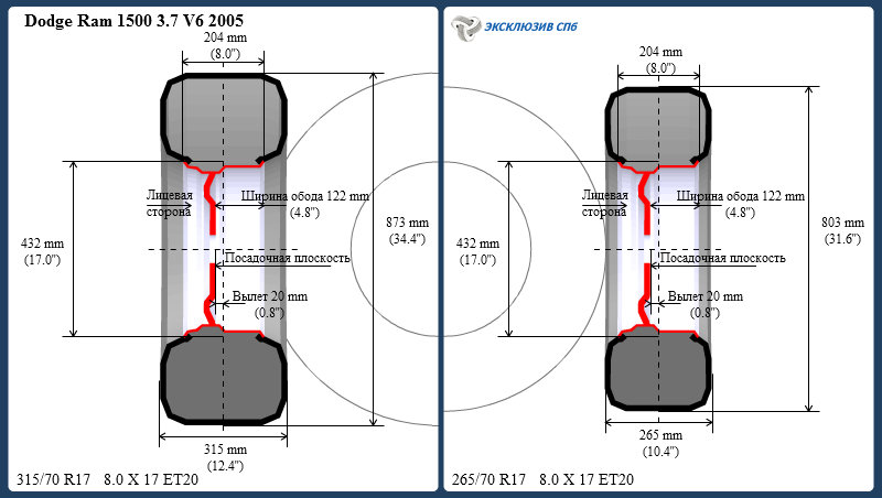

Вот сравнительная схема на R17. У меня лично, есть определённые сомнения что станут, без каких либо проблем. Даже не вооружённым взглядом видно что колесо и шире и выше...
Кстати на 20 диске может встать и без проставок, но чеговек хочет поставить 17. Кстати 17 грозит подпрыгиванием колес как мячик. Как это бороть я пока не придумал, но работаю в этом направлении.

Единственно что у меня цепляло это боковина покрышки за верхний рычаг где-то посередине. Там получатся самое широкое место покрышки, если смотреть в разрезе. На 20-м оно будет уже не там, а выше, потому цеплять не должно. Но это справедливо для машины 1500 с 2006 года.
