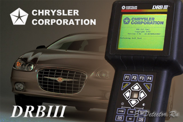

Garry#268
а каким сканером пытались прописать?Как на фото,DRB-3?
Дядя Юра#269
как на фото его год уже не возьмёт,только старскан

Вдруг кому интересно, как прописывать колеса через DRBlll https://www.drive2.ru/l/7210579/
Dadu#273
DRB может почти все, если знать где что нажимать.
Witech не заменяет DRB, поэтому у меня есть и то и другое/
