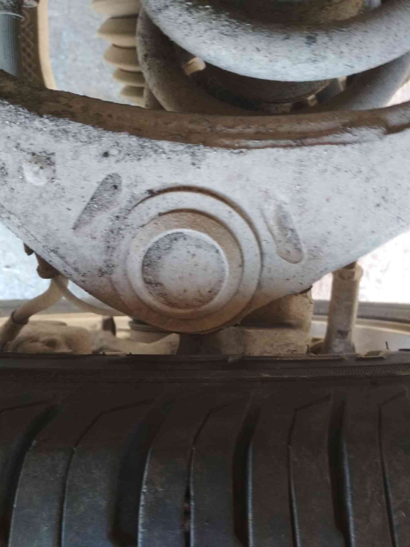

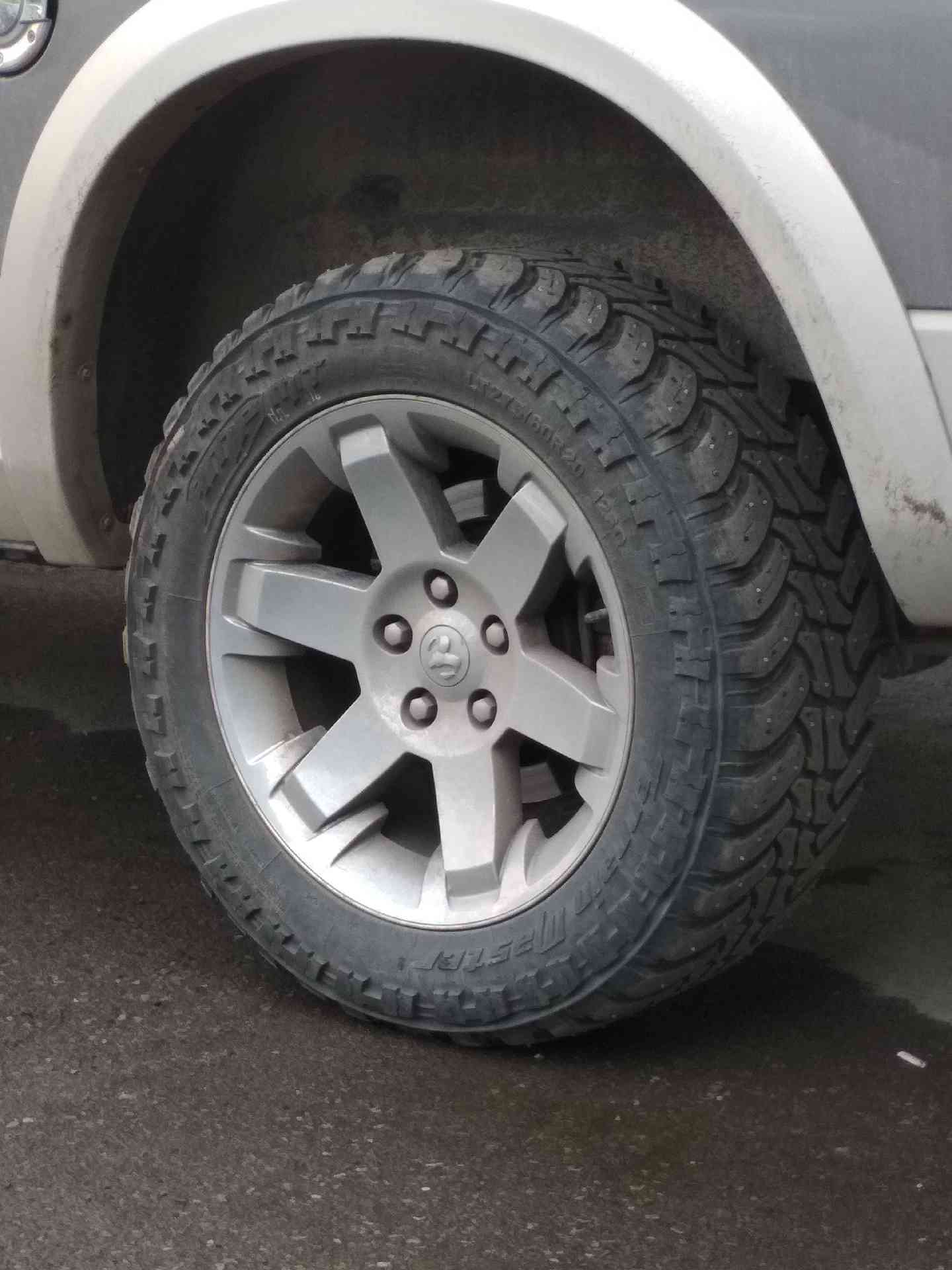

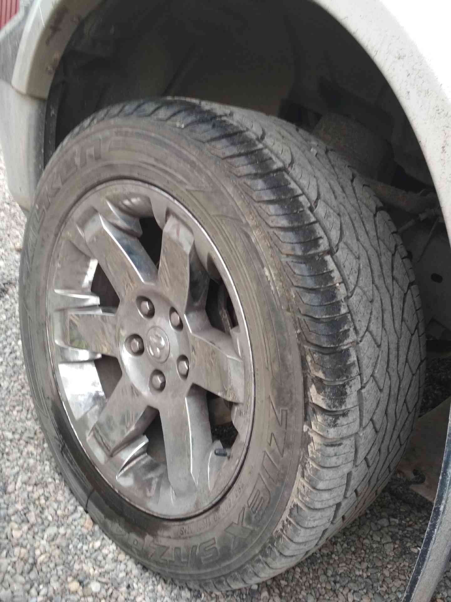

Встанут ли шины 295*55*20 на родные диски,Додж рам 1500,2010г.

Вылет диска какой?
oleg den#4
ЕТ19,1
Максимус#5
oleg den пишет:
ЕТ19,1
Тут ?. У меня вылет 0, 305х55х20 вставали, но до рычага оставалось не так много, может 1 см.
Сейчас какая резина стоит? Можно залезть за колесо помереть расстояние до рычага и приплюсовать разницу (но деленую на 2). Например если стоит 275 + (20/2) значит 295 резина к рычагу подойдет на 1 см.
Но это очень примерно, лучше конечно получить отзыв тех, кто ставил на +19 295/60, т.к. шины разных производителей с одинаковыми размерами могут отличатся по ширине в реальности.
Можно еще глянуть здесь, вбивая разные показатели по дискам и шинам, ниже будет описание трет или не трет и тд.
https://www.customwheeloffset.com/wheel-offset-gallery?&advanced=1
oleg den#6
сейчас стоит 275.грязёвка.зазор приблизительно 1см на днях переобую пару колёс попробую,методом тыка.Спасибо за информ.
oleg den#7
Всё ок,шины встали,всем спасибо!!!
