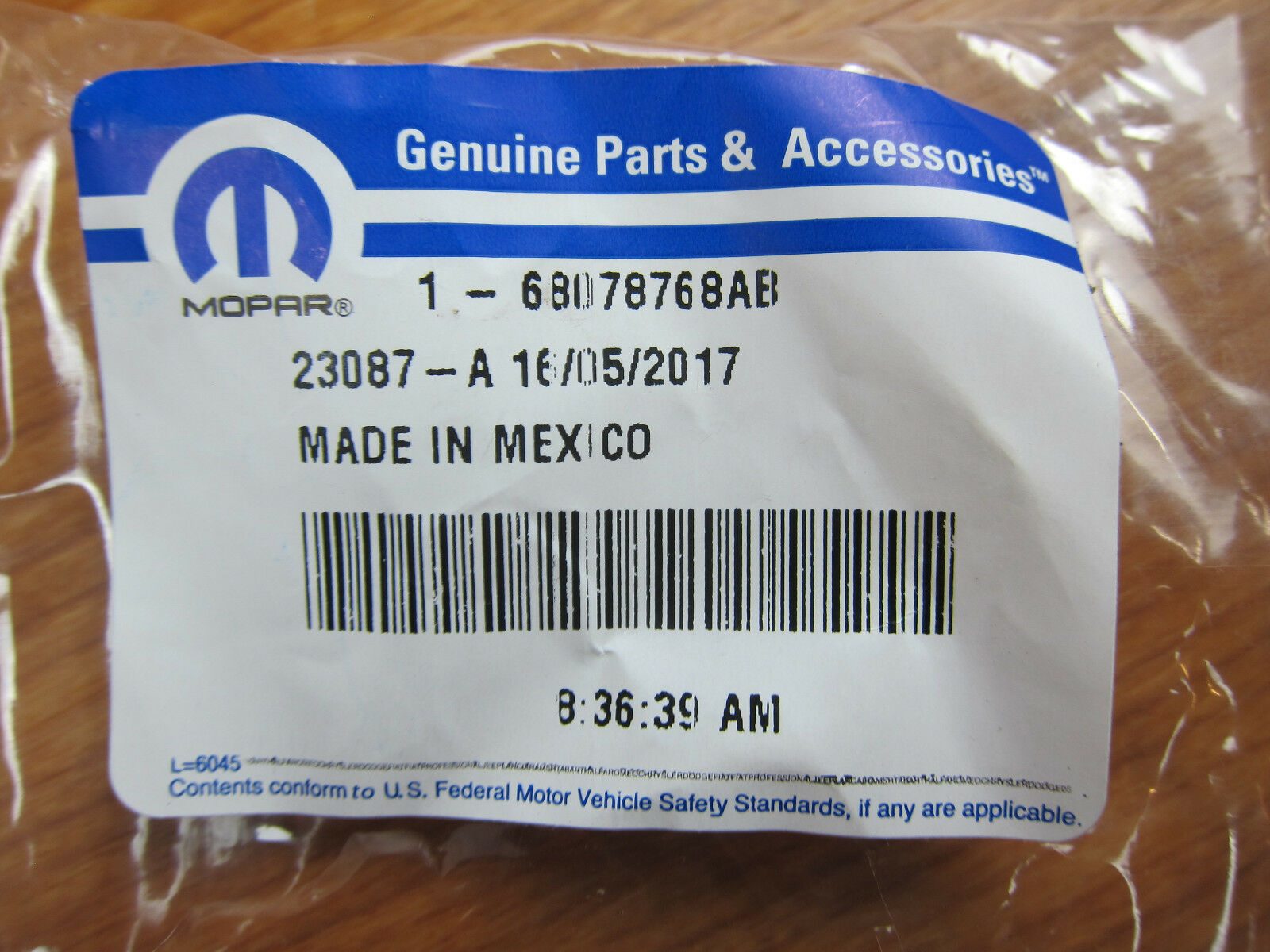

АнатолиЧ#37
Должен быть вроде такой, нужно уточниться
Цена 5-7 тысяч, срок 8 дней
АнатолиЧ#38
На 15год вроде вот такой код 68158118AC
Короче, ждем тех, у кого есть каталоги.
Надо гуглить кросс-коды, цены очень сильно отличатьмя могут на одно и тоже.
