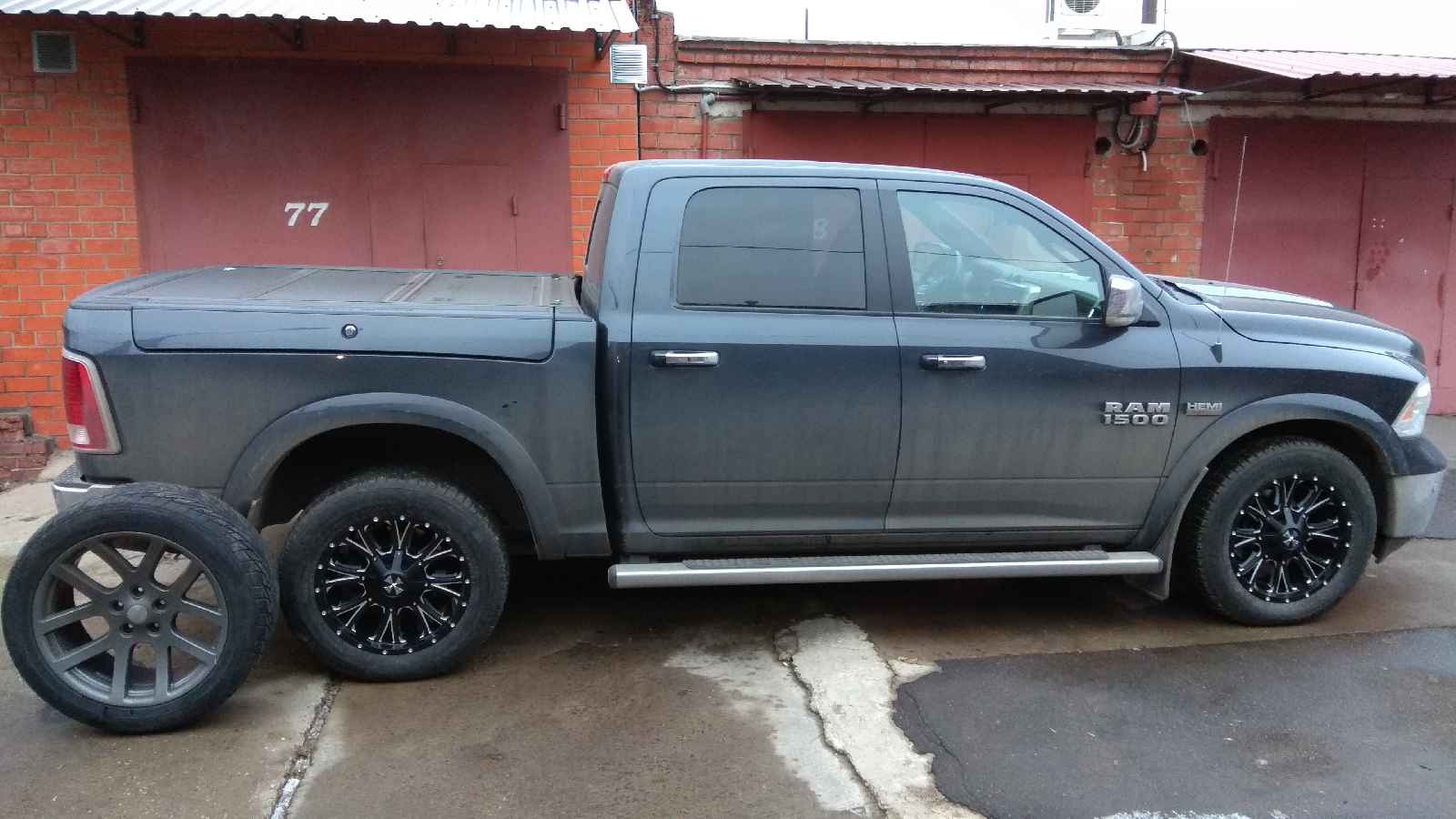

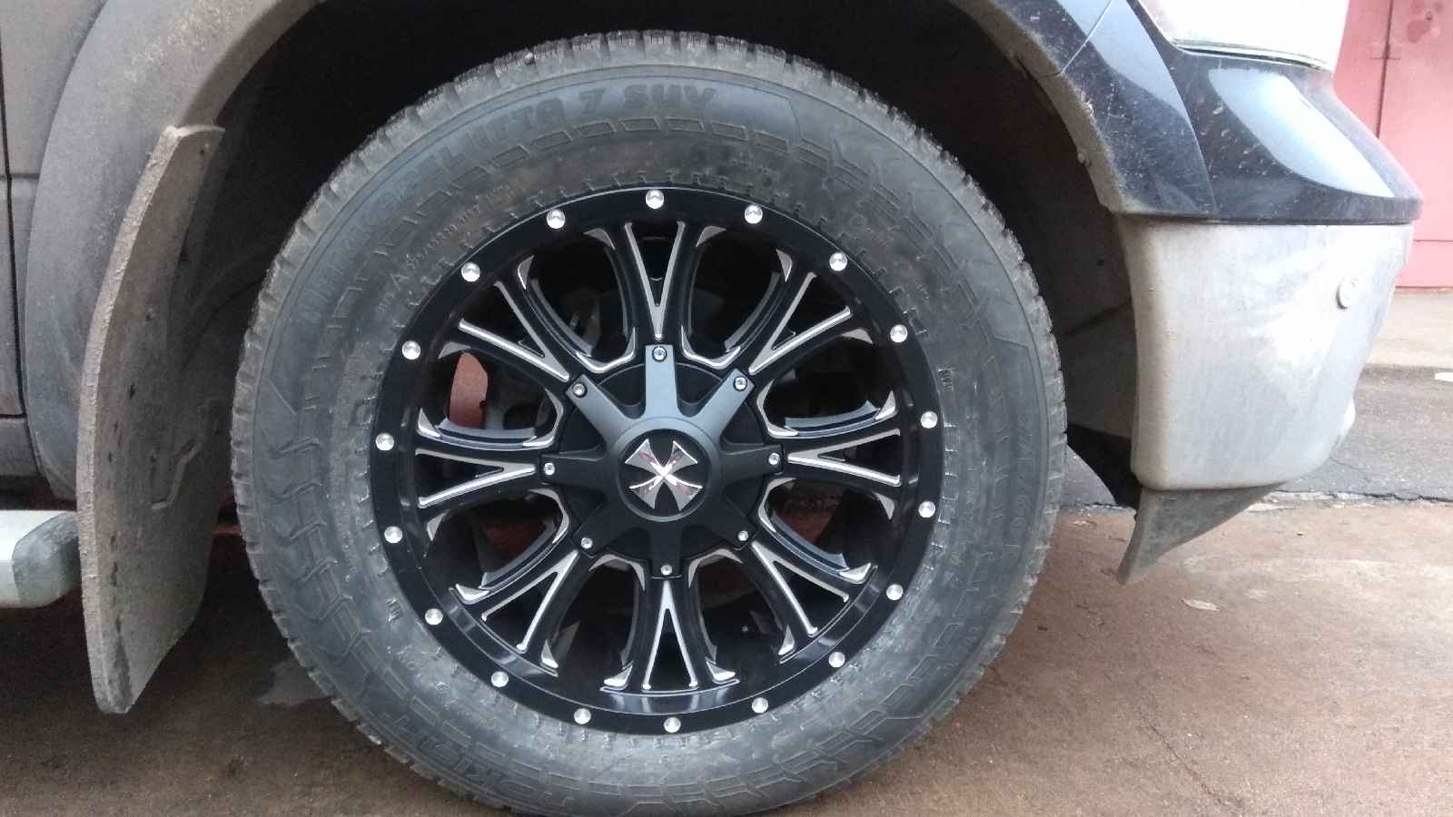

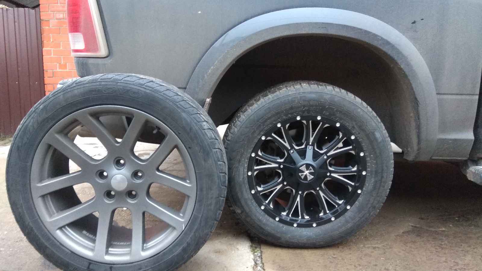

И так, диски и резина установлены. Резину взял Хакку 7. По ссылке выше, если кто будет заказывать есть не значительный гемморой, ничего страшного. Дополнительно понадобится: новые гайки 14х1.5 под 19 голову, высоту брал около 30 мм вроде. Также понадобятся центровочные кольца, т.к. нам нужно 77.8, а диски 110. Гайки взял по 35 руб за штуку, центровочные кольца за 900 руб. Визуально, если поставить рядом с моими летними, то по размеру одинаково ( на фото кажется, что летний комплект больше, т.к. лето стоит не совсем в одну линию). Ну и фото. Помою машину и сфоткаю ещё. Вдруг кому интересно.
