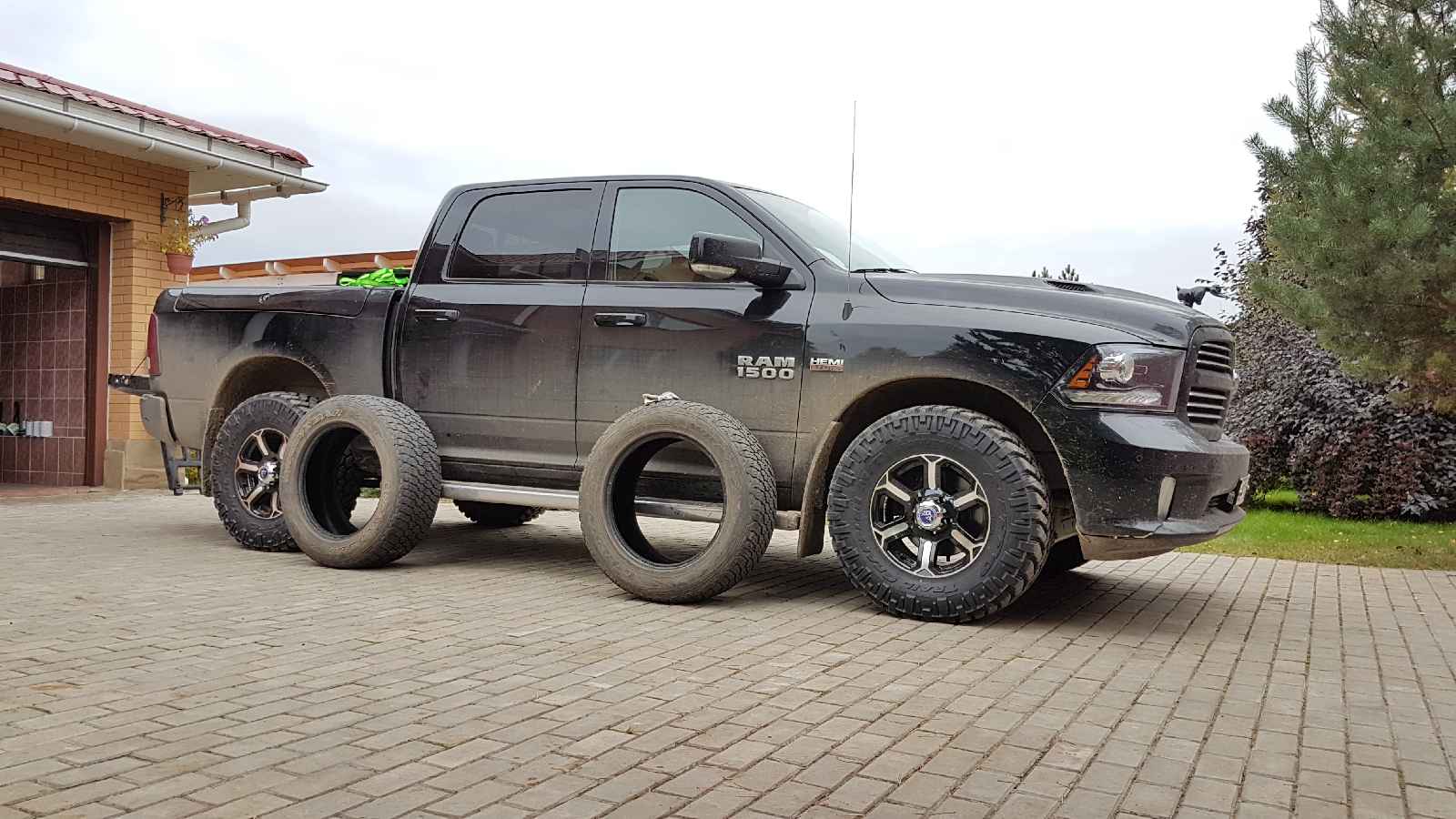

Для примера:
Nitto Trail Grappler MT 295/70 r17
Шире стока на 3 см; выше стока на 3 миллиметра; вылет 0
Тяжелее в сборе стоковых 20" на родной резине
на 10,5 кг
Стоковая пневма. Ничего не трет и нигде не задевает.
white_devil#41
на 10,5 кг
Макс, поделись впечатлениями, как резина? как расход? Ну и самое главное комфортно?
Stormic#42
Привет, Андрей🙂 Еще раз спасибо, что развеял мои сомнения по поводу установки новых колес.
После стока шумит на трассе конкретно, но у меня выхлоп громче, так что пофиг🙂
Машина туповата стала при обгонах свыше 100 км/ч, вес сказывается, баллон 33 кг весит против стока 20" - 19 кг.
Плавность хода возросла на трассе и по плохой дороге, но на мелких неровностях трясет посильнее, хотя чувствуется, что резина более энергоемкая на удары.
По городу вышеперечисленных недостатков не наблюдается.
Если есть кромка асфальта на выходе с обочины, зад норовит соскочить, не сразу забирается.
На бездор толком не лез еще, но по мокрой глине из мини-овражка на заднем приводе выбрался не непрягаясь на 1/3 газа. В глубокой колее пока не ездил, но по привычной деревенской дороге идет как влитая, в отличии от стока, машину болтало по мокрому (суглинок), как в проруби🙂 На сухой укатаной глине на подъем пришлось полный привод врубить, на заднем шлифовала.
А так, супер, глвное, что теперь RAMчик хоть на внедорожник стал похож, резина смотриться огонь🙂
Буду на лето шоссейку ставить на родное литье, и переобуваться по надобности.
Кстати, по плавности хода - как будто к пневме еще пневму поставили🙂 Там где раньше пробивало на трассе, теперь проходит, как будто км/ч на 30 медленнее едешь.
По бензу, литра 3 точно плюсом.
На мокрой дороге пятака с места можно дать не напрягаясь, пока осторожничаю, так как люблю похулиганить, а тут с этим как раз проще простого, но резину пока не знаю толком.
Грузики балансировочные - от 40 гр. до 180 гр.
P.S. В колее по трассе никаких резких перестроений, выкинет нафиг, не для трассы конечно такая резина.
