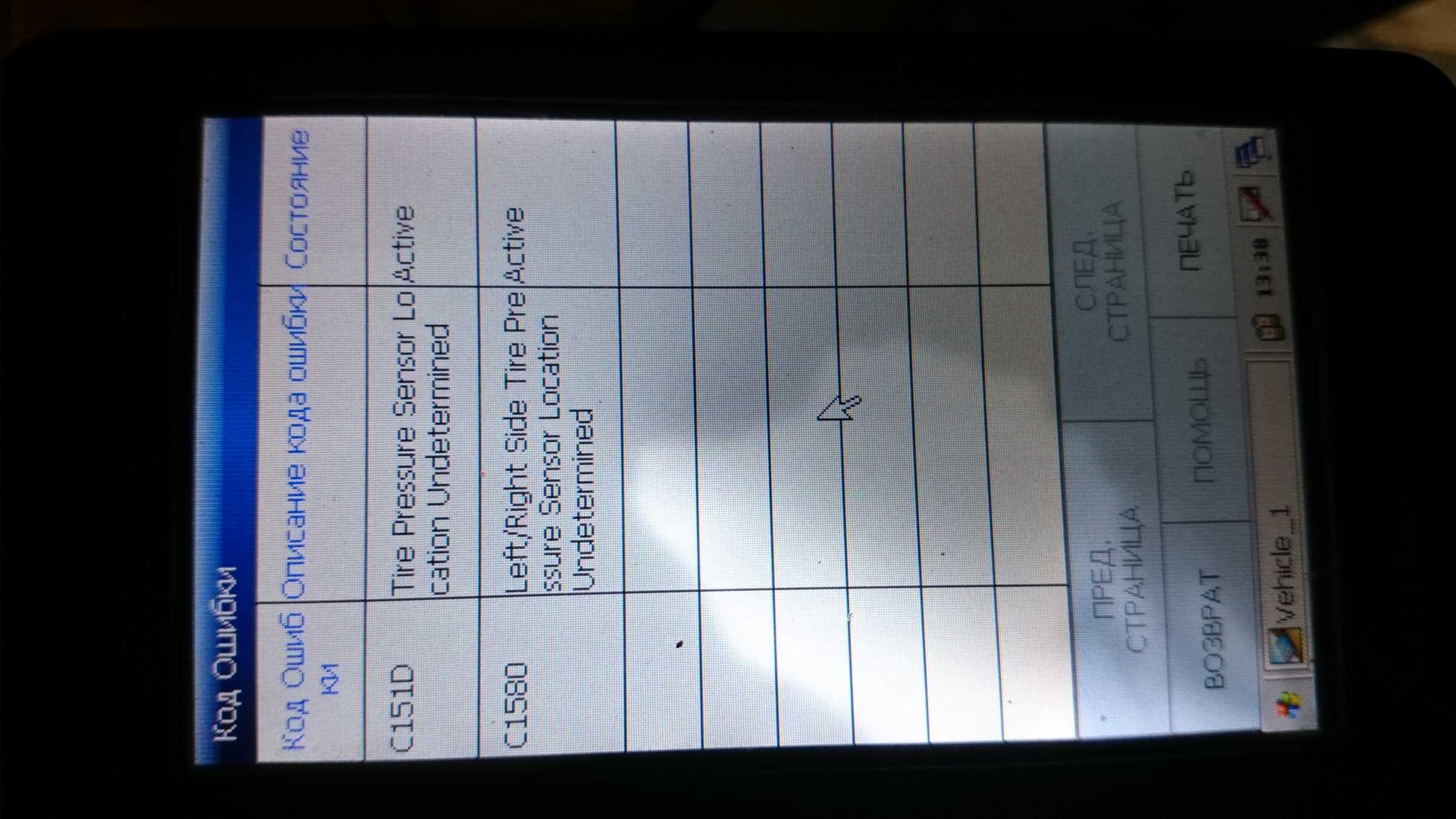

Диагностика китайцем выявила ошибки, они были сброшены, пару часов пока не вылезают. Кто и что подробнее о них знает?
Wind#31
История получила следующее продолжение и пока датчики меня побеждают! Ошибки эти условно расшифровали как то, что комп стал путать стороны установки правую и левую. Решено было колеса поменять сторонами по диагонали. В результате смены месть колес, комп потерял из виду передний пассажирский датчик. Остальные работали корректно. Однако когда когда колеса вернули в их первоначальное положение, то комп датчика не увидел, не смотря на танцы с бубнами в виде сдувания и последующей накачки компрессором. При том что другие три работают в штатном режиме и изменение давления видят моментально. Выдвинули предположение, что китайская диагностика кривовата и просто некорректно читает ошибку и надо менять датчик. Купил оригинальный, поставил, ошмбку сбросили. Через 10 км он сам прописался и комп его увидел иии......дней пять и около 100 километров было чудно. Я уже почти об этом забыл, как ошибка вылезла вновь! Давление всех колес видно на компе и оно корректно меняется от накачки компрессором.........в общем пока тупик. У кого есть соображения? Дилерского компа рядом увы нет......
