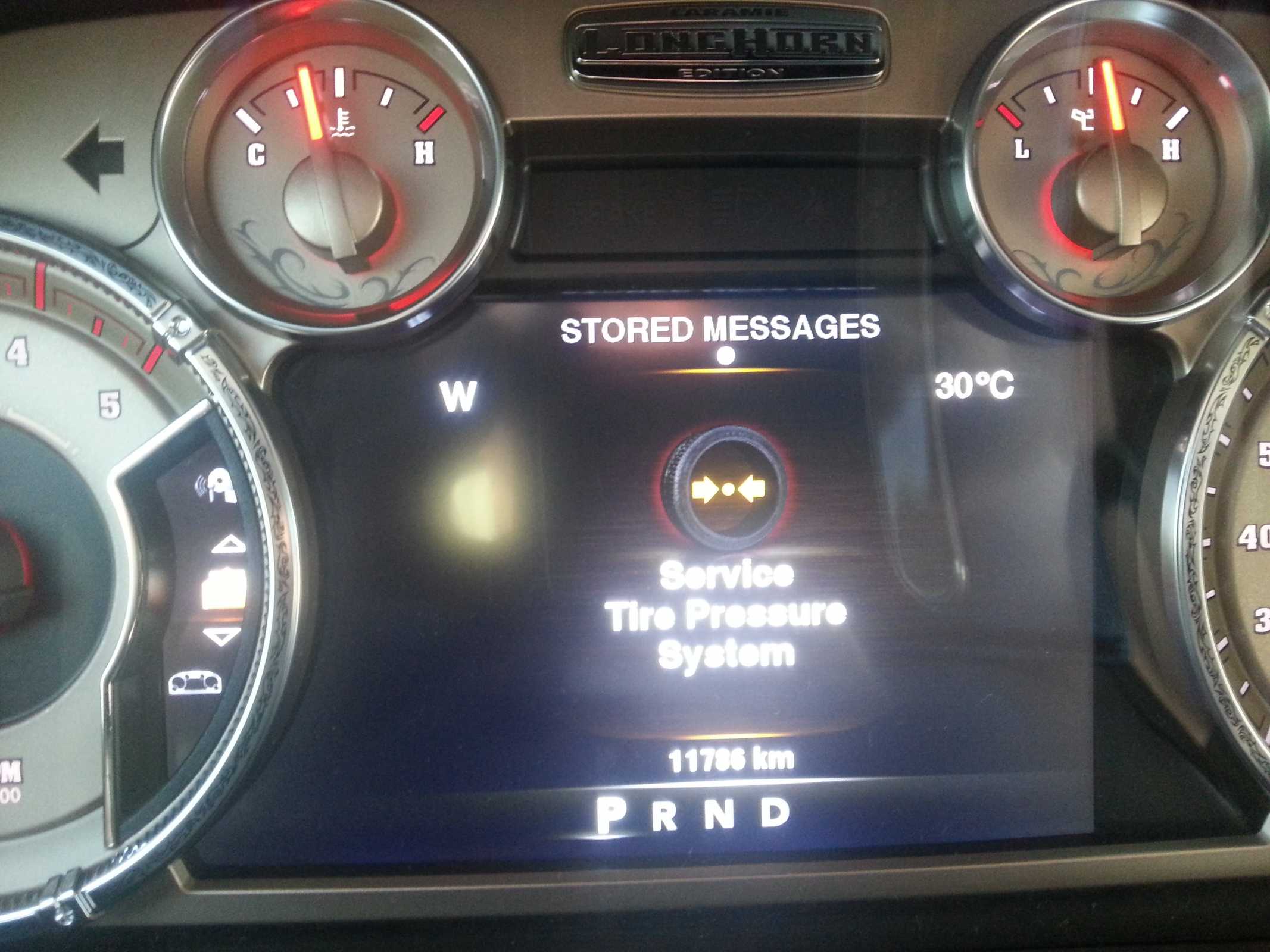

Всем привет. Сегодня выскочило сообщение. Что нужно сделать. ?

🙂 проверить давление в колесах, далее - по ситуации ...

Давление в норме. Если давление ниже нормы горит красным то колесо. Давление у меня уже было, а это что-то не то.

Сильно не разбираюсь но предположу что проблема с датчиками давления колес ( микротрешины соска,окисление контактов датчика старение и растрескивание уплотнительных резинок) одним словом бортировать колесо и смотреть

Меня смущают стрелки направленные в точку.

Может дисбаланс ???? ( тоже предположение)

В фарах ксенон не стоит самопальный ?

китай-блоки розжига вносят помехи в работу системы контроля давления в шинах..

Еще предположение : перекинуть колеса местами согласно схеме.
Привет, Тимофей.
Запросил инет. Все же похоже на пониженное давление. http://otvet.mail.ru/question/16124580. В других ответах по "точке" так же.
Jeep-usa#16
Желательно прочитать ошибки.Возможно,что не проблема в датчике,а проблема в считывающем блоке(возможно загрязнение разьема на нем)

Увы дилерской диагностикой((Я не знаю,у вас в Волгограде есть

Скинуть клемму аккум, подкачать на 1 атм, подождать 20 мин, накинуть аккум?

Приедешь на Бизон, прочитаем witech 😉

Сегодня утром все пропало! Давление такое же осталось! Полтергейст!
555 (Сергей)#24
ИМХО прошло определенное количество запусков с момента глюка.
