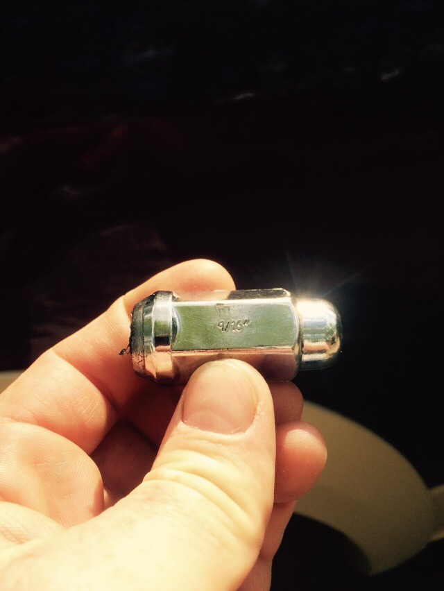

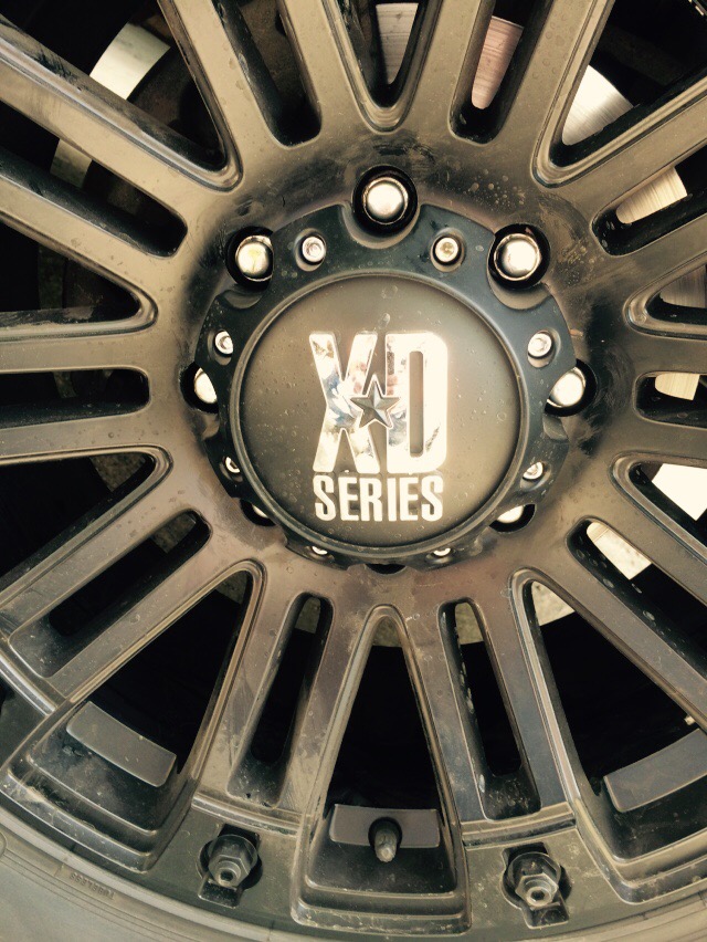

Собственно ищу колёсные шпильки(хочу все поменять) и гайки к дискам XD series.
Родные шпильки потянули оригинальными гайками, а потом при переходе на летнюю, убили разом и шпильки и гайки(они длинные)

По этому номеру бьется шпилька с новым шагом 14/1,5 а в начале темы фото с гайкой 9/16 - ее и взял за проценку.

Учтите, что на 2500 2010+ посадочное больше диаметром, чем на 3 поколении.

шпилька с новым шагом 14/1,5 с гайкой 9/16
скорее всего так и было 😮
Moose#15
Так значит на 10+ и гайка другая идёт?
Закручивалась нормально.

Ответ Алексея по з/ч. - ...на рэмах с 2012 года (как у тебя) шпильки идут с метрическим шагом резьбы 14 на 1,5 (их я тебе и расценил)
до 2011 включительно, стоят дюймовые 9/16. Ну и гаек соответственно это тоже касается.
Неужто так шпильки потянулись, что дюймовая гайка на метрическую шпильку залезла? 🙁(
