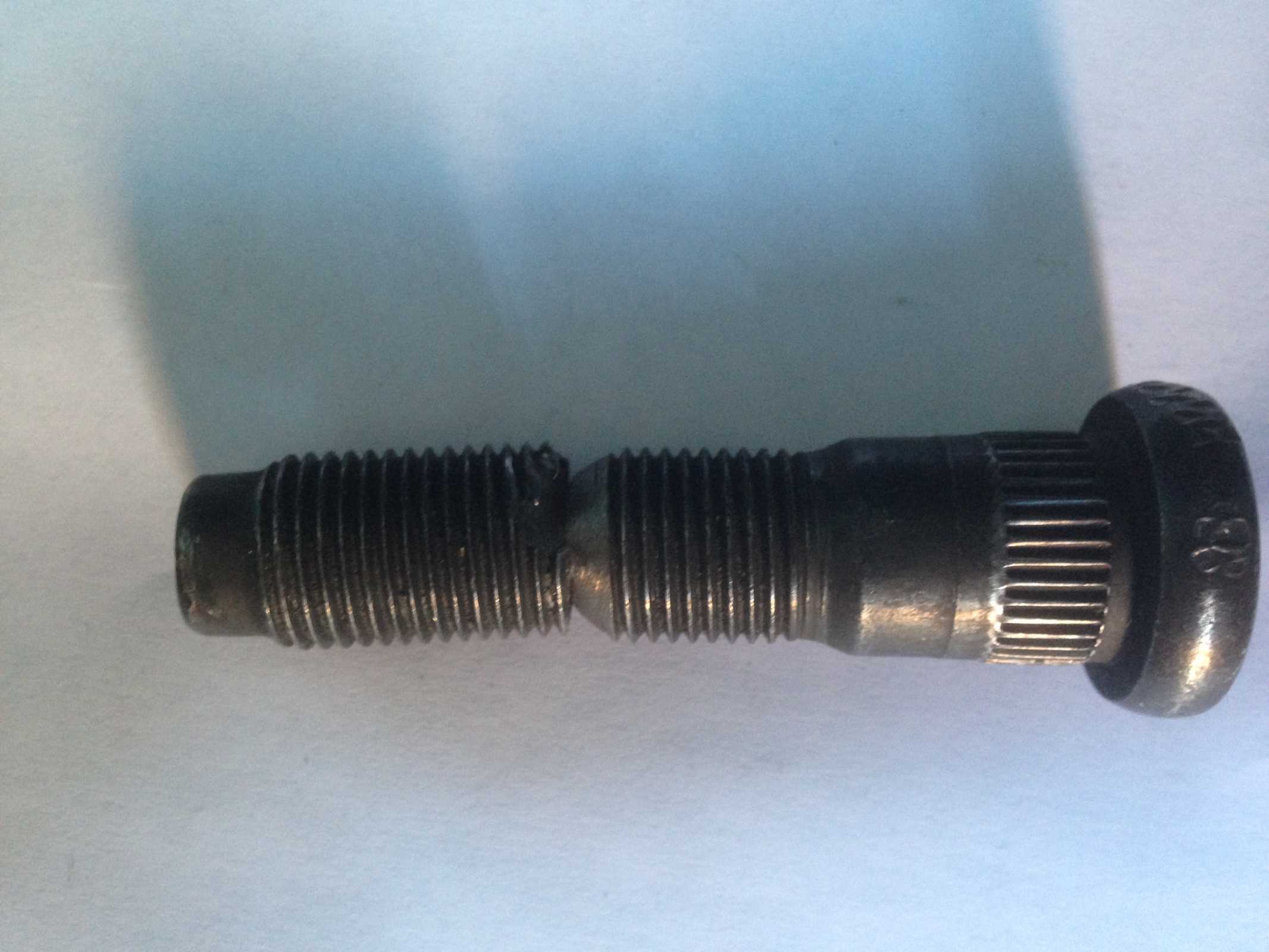

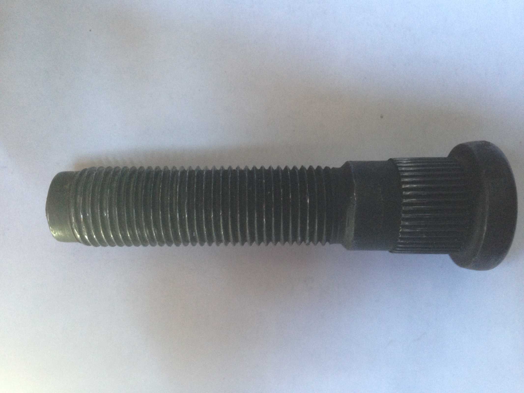

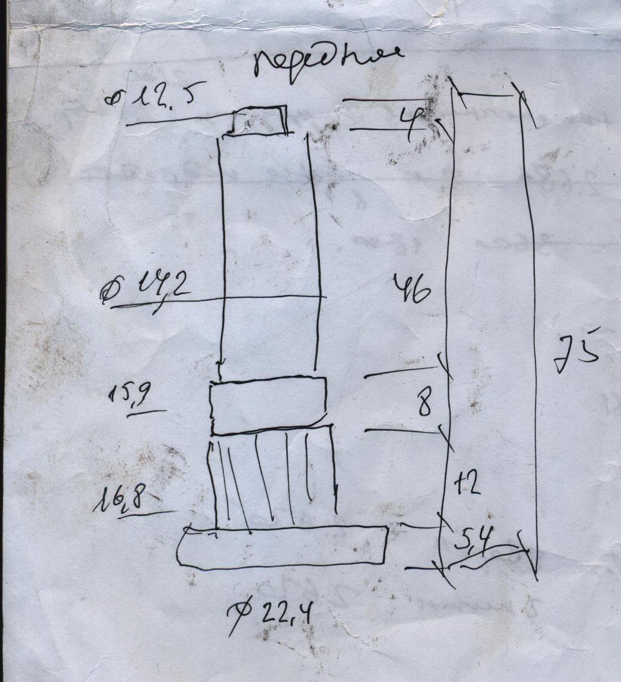

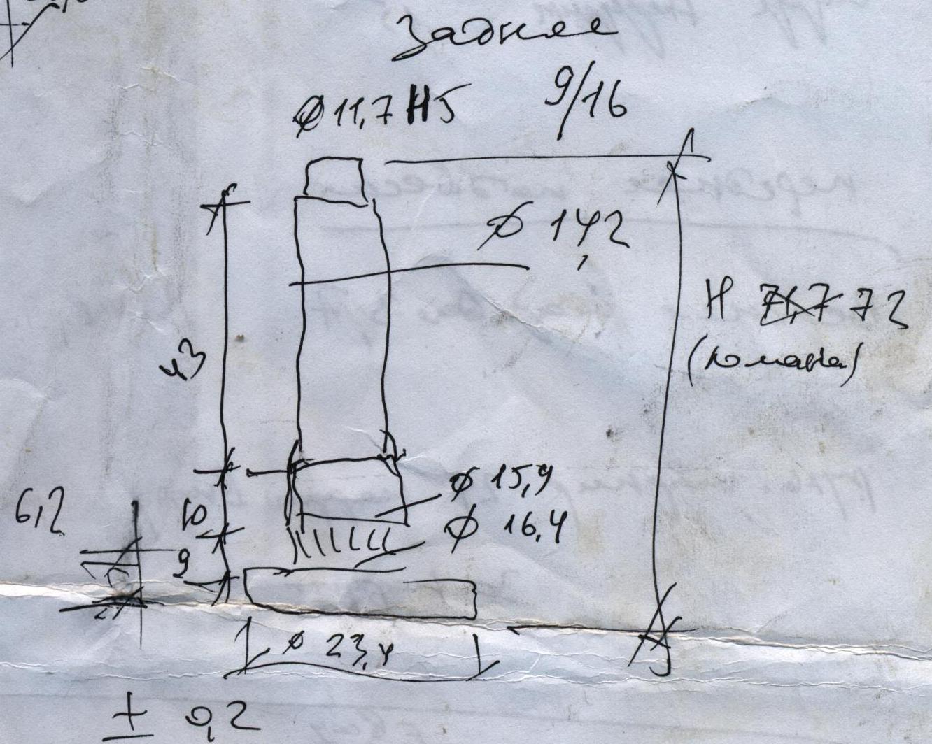

Константин, у меня 2500 PW 2010 г, Резьба шпилек 9/16". Передние и задние шпильки разные (длина и посадочный диаметр). Есть очень корявый рисунок штатных шпилек, если что-то непонятно, могу уточнить. Заднюю мерил поломанную, поэтому длина не точно. Если предполагается менять шпильки на всех колесах, можно перейти и на метрические, в зависимости от того, какие доступнее и дешевле.
Штатные покупал с год назад, цена где-то: задние 650 р, передние 1400 р.
Константин#38
Спасибо, примерно понял. Не думал что перед и зад шпильки разные..
Демонтаж и монтаж шпилек со съемом ступиц и их нагревом? Тогда нужно будет все сальники еще менять...
Konstantin646#39
Я менял несколько передних и задних. без демонтажа полуосей и ступиц, без нагрева. Но с передними пришлось помучиться, входят и выходят на пределе, с помощью чьей-то матери. А если будут длиннее штатных, наверно придется все разбирать.
Перерисовал Ваши рисунки 🙂
Так?
Спойлер
Konstantin646#42
Вроде так, только размеры узкой концевой части чуть не так, но она не влияет ни на что. И границы разных участков по длине шпильки плавные (см фотки), я же условно поставил размеры без плавных переходов.

Konstantin646 пишет:
ДА, я тоже думаю что размеры и вид узкой концевой части не важны поэтому нарисовал так грубо.
Спасибо, осталось найти где их купить или изготовить длиннее штатных......
