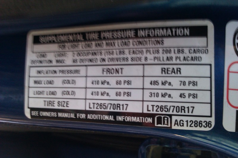

2500 2010 Камень Мега 4х4. Нигде не нашел подходящие мне цифры давления в Лайт Лоад. Эти
3.2 - перед, 4.1 - зад в режиме light load
сегодня попробовал, сдул до них. Лайт Лоад включаю - пишет "не могу применить указанные установки, перехожу в хай лоад. А там ошибка "низкое" и все. Тоже не подошли. :blush:
Когда мне Рыбак отдавал машину он долго бился выставить давление, чтобы TPMS не ругалась на Лайт Лоад. Цифры я не запомнил. И он тоже. Когда мне пришлось качнуть до Хай Лоад - назад на лайт без ошибки вернуться больше не удалось.
Есть еще варианты?
Искал в мануале - что в бумажном, что в файле - не нашел.
kot333#15
под капотом или в арке двери наклейка. там все данные по давлению ищи
555 (Сергей)#16
там только про Хай Лоад: вперед 60 psi, назад 70psi
kot333#17
у тебя контрафактный рэм. китайский ж-))

kot333#19
ну и гнусный же мужчинка . выше специально фотку прикрепил как должно быть на нормальной машине.
нет бы посмотреть и выставить. и спасибо сказать.
так испражняецца еще чегой то.

555 (Сергей)#22
kot333 пишет:
Со ссылкой на тебя Get запостил цифры где-то в 16.00 четверга. Картинку ты запостил в 14.00 пятницы. (по московскому). За это время я уже успел неправильно накачать колеса и сорваться в Питер. Но все равно спасибо.
kot333#23
подозреваю что гет перепутал перед с задом 3 очка вперед и 4 назад это понятно что неправильно должно быть наоборот
мне лень просеивать свои месаги где я мог написать такую чушь. комунадо исчите 🙂
Get#24
Да, перепутал, сорри. А что случилось по дороге в Питер?
