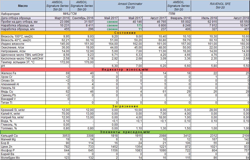

По существу: в шапке темы большинство ссылок на мои личные анализы, при моих условиях эксплуатации. Зная, что привод ГРМ ослаблен, возникла мысль - есть ли шанс "медикаментозно" (подбором масла) решить проблему или отсрочить ее проявление. Попутно погрузиться в другие явления.
И так, в приложении реальные показатели, которые имеют некоторую закономерность. Повторюсь: загущение и медь.
Испытывалось три "типа" масла двух известных брендов.
Пока основной вопрос, откуда медь.

AlexGel#71
Вот сводная по всем анализам масла, которые я делал

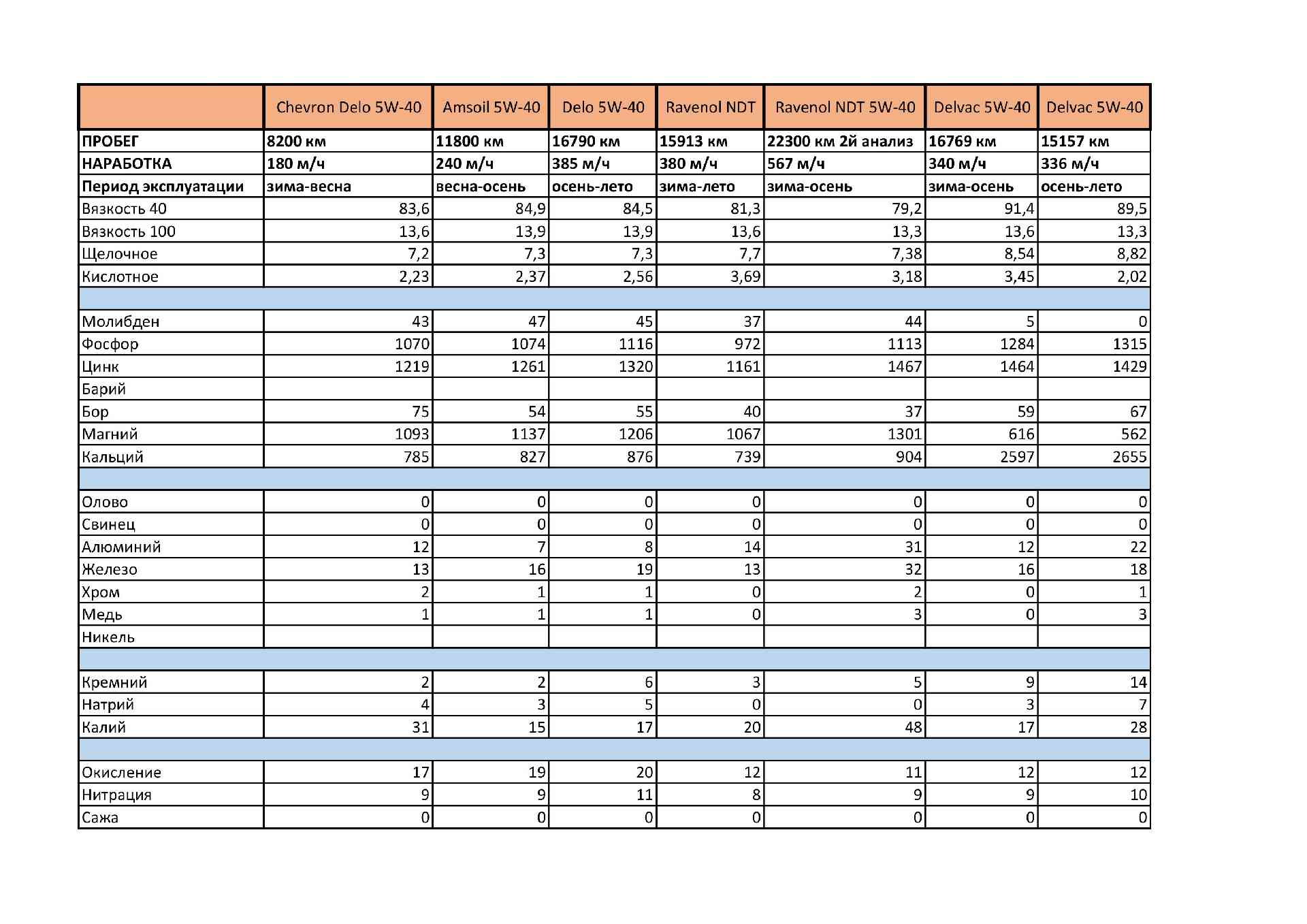

Прочитал всю тему, вижу скепсиса много.
Так вот, лаб анализы для многих (я и железяка, форумчане ойл клуба) это хобби. Кто-то монетки собирает, кто-то жопу морозит на подледной рыбалке, кто-то в болоте по яйца в воде уток выслеживает.
В реальной жизни анализы нужны для:
- определения безопасного интервала смены масла при собственных условиях эксплуатации (для этого хватит парочки)
- для своевременной диагностики тех состояния дорогостоящих агрегатов (тяжелая техника, насосы, генераторы)
Когда мотор стоит 100- 300-500 тыс долларов, 50 usd в месяц на анализ это пустяк.
Что дали анализы лично мне- я понял что все разговоры о том, что менять масло в дизеле надо раз в 6000 - это бред, раз в 15000 или 400 моточасов это еще с большущим запасом. То же самое касается бензина, но в обратную сторону.
Понял, что не надо гнаться за полнозольниками, так как качество брендовой солярки в рф настолько высокое, что практически не влияет на щелочное число из-за малого количества серы.
По топливу и саже в масле вижу состояние топливной. И многое другое. Повторюсь, для меня это хобби!
Zhelezjakka#73
Алексей, подозреваю, что щелочное тебе померили завышающим методом! Вычти из результатов 2-3 единицы. И очевидно, что у тебя трассовые пробеги явно в приоритете)
Откуда калий нашёл? Присадки в дизель?
Действительно, для твоих условий 400 часов или 15-17ткм самый оптимальный интервал.
AlexGel#74
Нет, щелочное правильным методом. В первых маслах оно около 10 изначально, в Delvac около 12,так что все сходится. Трасса у меня 70-75 процентов,все верно.
Завышенные показатели алюминия+калия у очень многих cummins и caterpillar. CAT даже выпустил бюллетень о том, что эта связка летит из интеркулера и представляет из себя реагирующий с воздухом флюс пайки интеркулера. То же самое утверждает лаба Blackstone в США относительно 6.7
Zhelezjakka#75

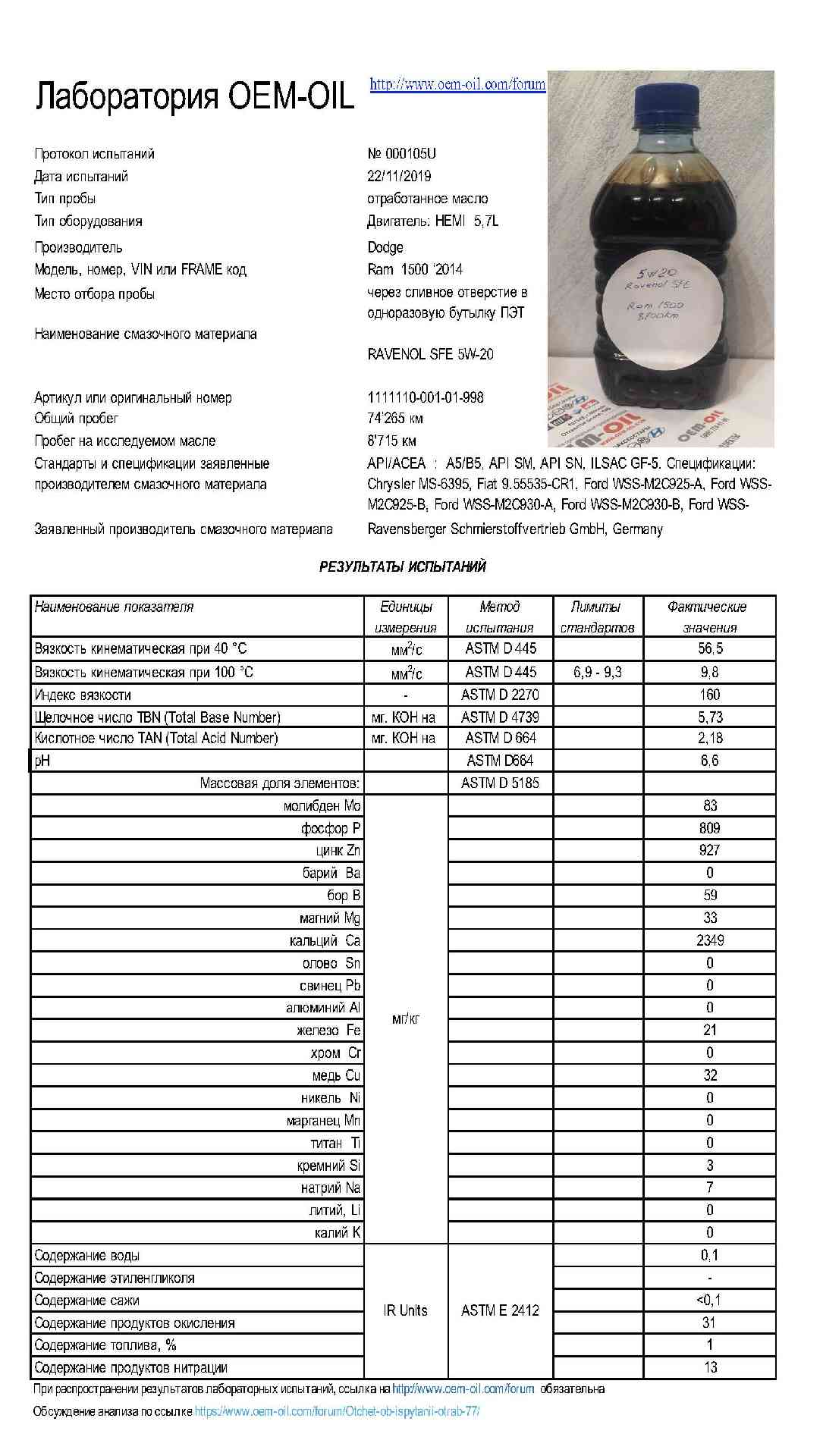

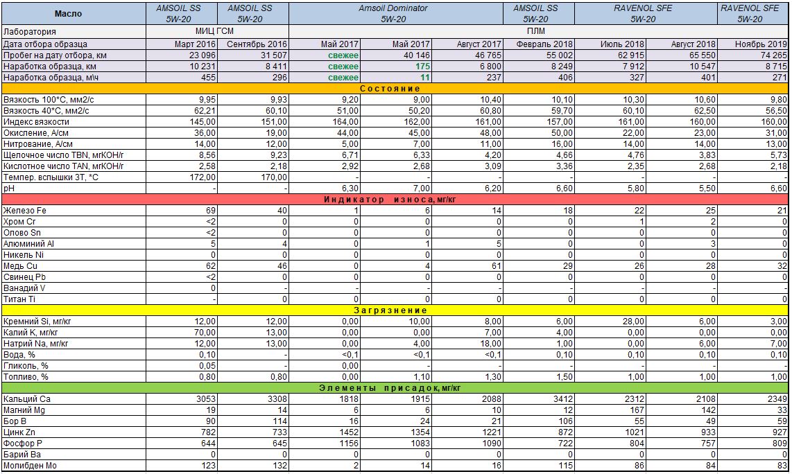

Друзья, выкладываю очередной анализ отработки масла Ravenol SFE 5W-20.
Условия следующие:
1. Автомобиль: Dodge Ram 1500 ‘2014
2. Двигатель: HEMI 5,7L V8
3. Пробег, км: 74’265
4. Пробег на исследуемом масле, км: 8'715
5. Мото-часов: 271 , в т.ч. ХХ 29
6. Израсходованное количество топлива, литров: 1463
7. Заправочный объём масла, литров: 6,6 (7 q)
8. Доливка масла в процессе эксплуатации: нет
9. Наличие отложений в двигателе до заливки этого масла: неизвестно
10. Масло до заливки исследуемого: Ravenol SFE 5W-20
11. Предыдущий интервал замены, км: 10'547
12. Автозапуск: нет \ хранение в тёплом паркинге
13. Подвергался ли двигатель тюнингу: нет
14. Подвергался ли двигатель ремонту: нет
15. Промывка двигателя перед сменой масла – нет (слил старое - залил новое)
16. Период эксплуатации, температурный режим: август'18 - ноябрь'19, -15…+30*С
17. Режим эксплуатации: город (Москва) 25% \ трасса 75%
18. Экологический класс: EURO-5
19. Тип применяемого топлива: 95+ BP\Shell
20. Тип масляного фильтра: AMSOIL Ea15K50
21. Тип воздушного фильтра: FRAM TGA9401 (сухой, бумажный, для тяжёлых условий)
22. Отбор отработанного масла: во время слива
Итак, откровений не произошло. Условия эксплуатации изменились, стали лёгкие.
Медь вновь выделяется и "загущение" вязкости.
Сейчас залит RedLine. Надеюсь результат будет лучше.
