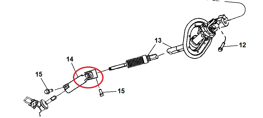

Поторопился, вытачил мне токарь эти втулки, а брякает нижняя крестовина.
Кому нужны ?
Какие бюджетные варианты есть с заменой нижней крестовины?

ibaew#21
Pavel пишет:
если та, что в кружке, то ставил такую:
GKN U122
Pavel#22
GKN U122
Да именно она

Pavel#24
300 руб. 😳 ВОТ ЭТО ЦЕНА. и что все норм , как родная встает ?
