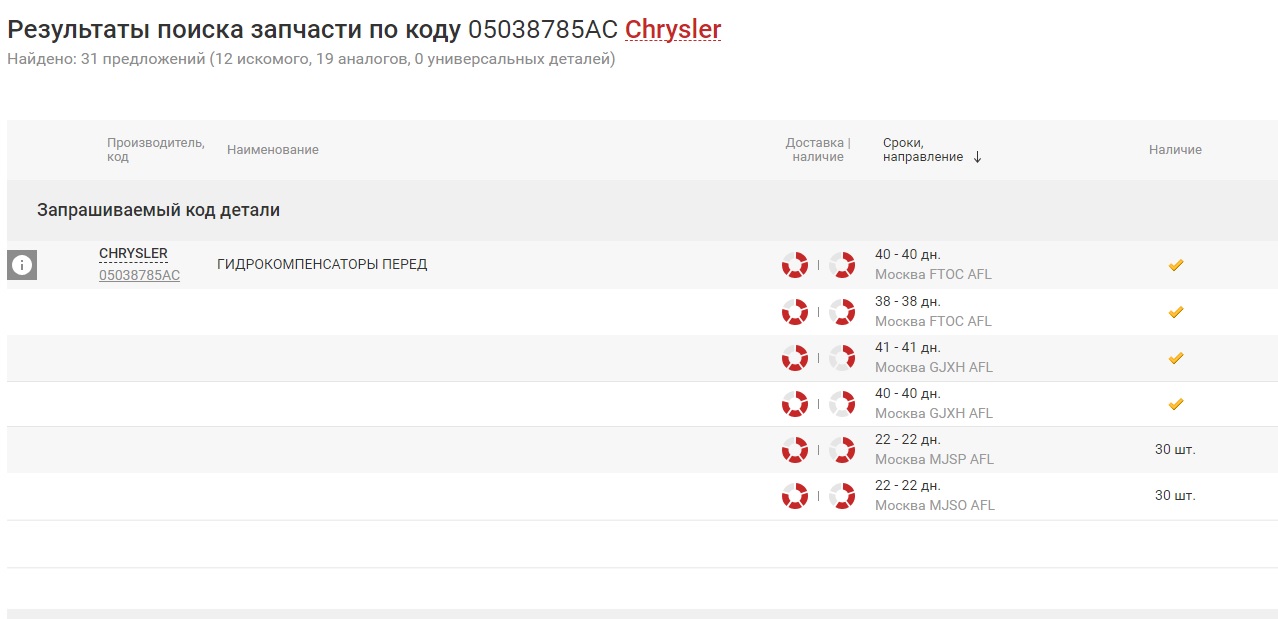

Подскажите как не ошибиться с заказом гидрокомпенсаторов!!! есть два номера 05038785AC и 05038785AD. Есть ли в них разница?

в том и дело что изначально номер 05038785AC заказываю у поставщиков а им приходит ответ что 05038785AC больше не выпускается (есть на складах но по одной штуке - а то и отказ приходит) все поставщики предлагают замену на 05038785AD утверждая что это новый номер взамен старого АС.

Все правильно парни......заказывают по этому номеру но потом приходит отказ с ссылкой на замену 05038785AD мол с этого года так.! ……..сейчас инфу скинул знакомый мол новая программа крайслеровская тоже выдает замену AD.
