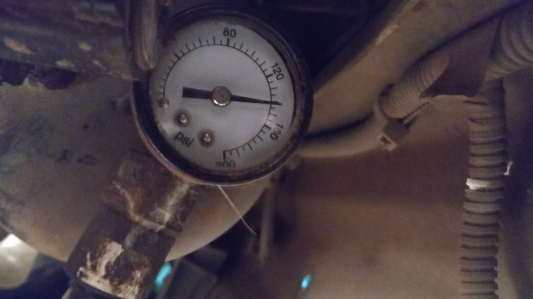

Манометр показывает 9,5 атм. Примерно. ИМХО, это дохрена. Компрессор маленький будет ооооочень долго качать. Беркут 17 будет тоже долго качать..не 10 минут, но не меньше 5 точно..Я бы настроил отсечку на 7 очей, не более.
Дмитрий 500#30
Анатолич пишет:Манометр показывает 9,5 атм. Примерно. ИМХО, это дохрена. Компрессор маленький будет ооооочень долго качать. Беркут 17 будет тоже долго качать..не 10 минут, но не меньше 5 точно..Я бы настроил отсечку на 7 очей, не более.
как настроить на 7 очков? использовать дудки можно в холода? а то бывший владелец сказал, что зимой нужно отключать мол сгорит всё нафиг... у меня на прошлом рэме дпугие дудки были и зимой дудеть сами переставали--замерзали наверное)))

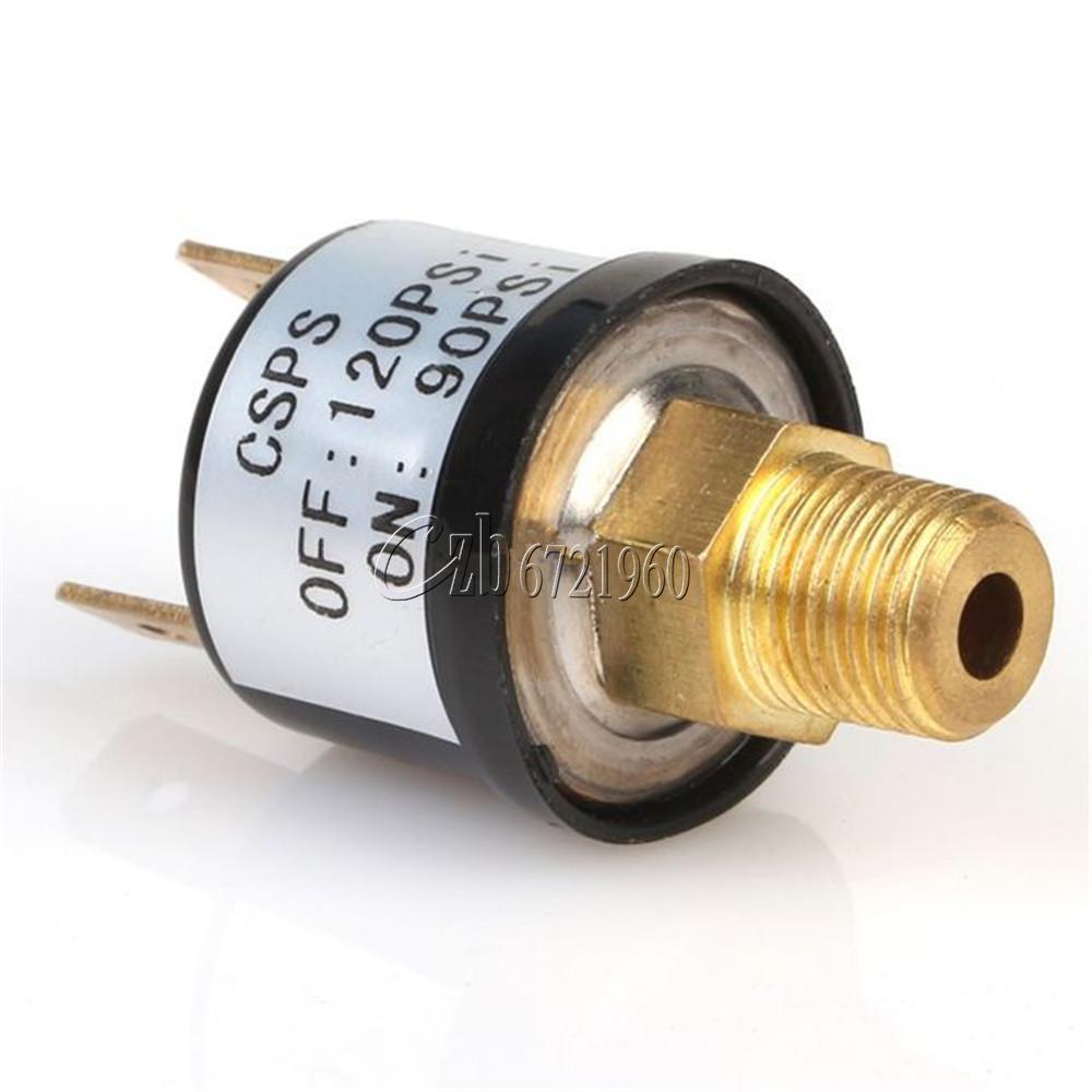

Настроить давление можно только заменой датчика.
Вот например; https://www.autoventuri.ru/product-datchik_davleniya_5_atm_vkl_7_atm_vykl/

У меня стояло 2 дудки. Правда, китайские, но норм. Качал 6 очей, дули збс. Реле давления настраиваемое. Их куча в "Планете Железяка", точно знаю. Если машина стоит постоянно на улице, то может иногда подмерзать влагоотделитель. Когда теплеет сильно и потом резко холодно.

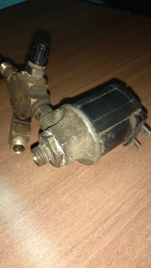

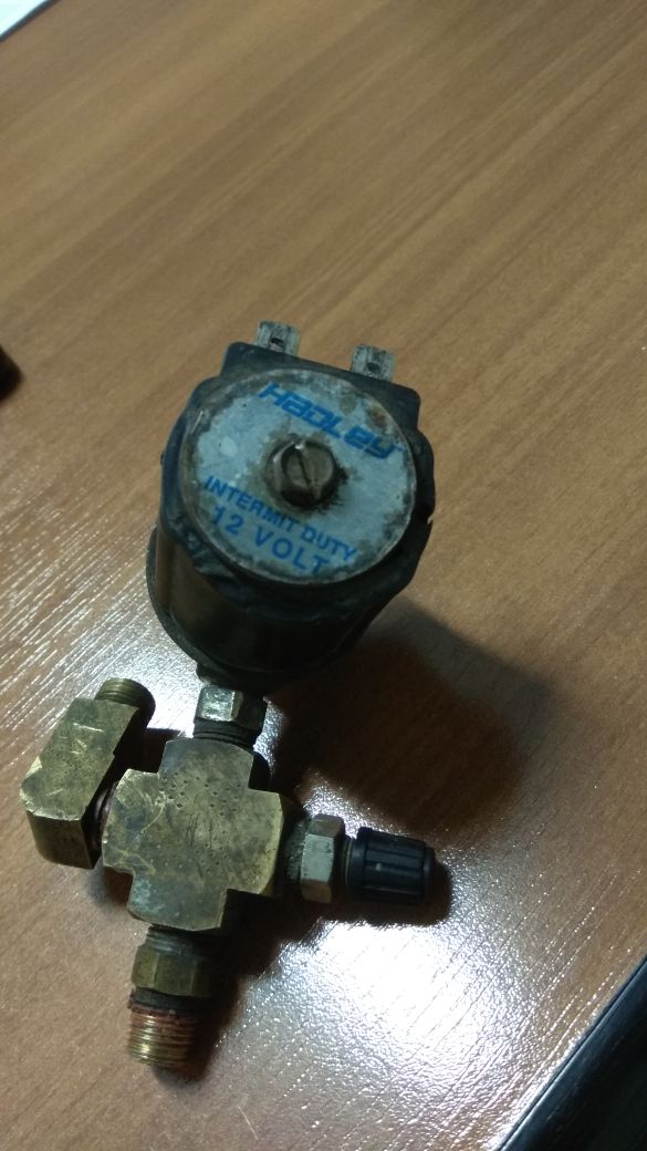

Если стоит родной датчик давления HADLEY то он не настраиваемый!

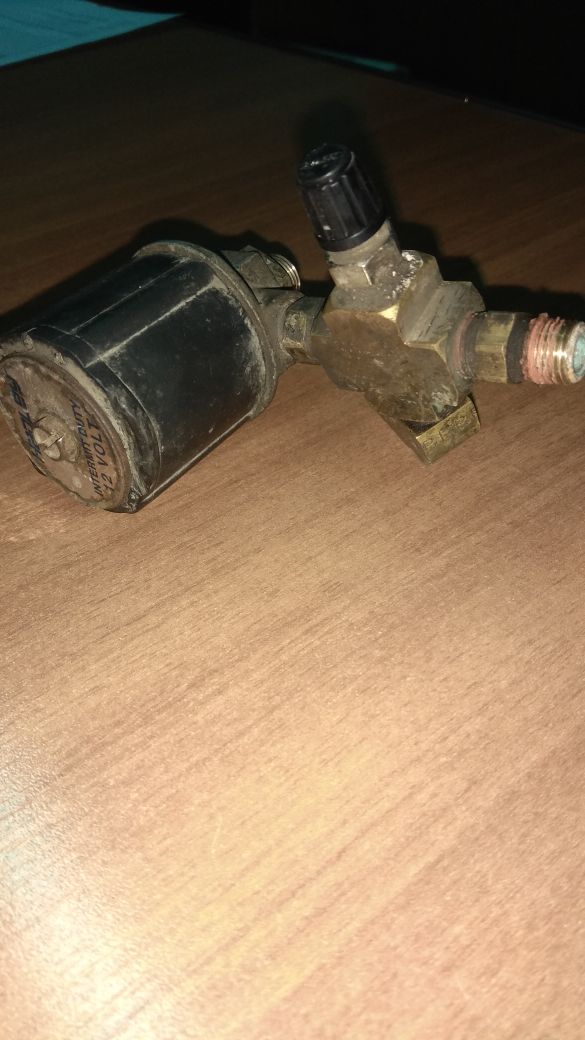

Имеется в виду не реле давления , а датчик который включает компрессор типа вот такого
Анатолич#38
veled323 пишет:Анатолич пишет:veled323 пишет:Датчики все не настраиваемые, подбираются по характеристикам.
У меня станция беркут 20 с рессивером качает 6.2 ат. по паспорту можно поставить датчик на 10ат., но мне вполне хватает на китайский гудок и на подкачку пневмы.
Я не видел ни разу не настраиваемого реле давления. Наверное, они есть. Но основная масса настраиваемые
Это и есть реле давления 🙂
