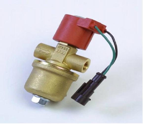

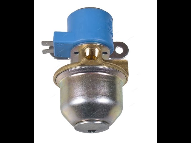

veled323#5
Просто заехал к газовикам где газ ставил и купил у них, на опте будет дешевле.
veled323#6
фот фото с инета как выглядят
